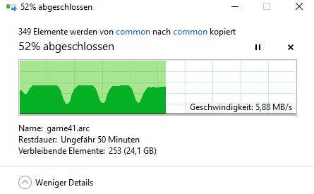

kann das an der SSD-Temperatur liegen ?
Kraeuterbutter
Admiral
Nov. 2007
8.580

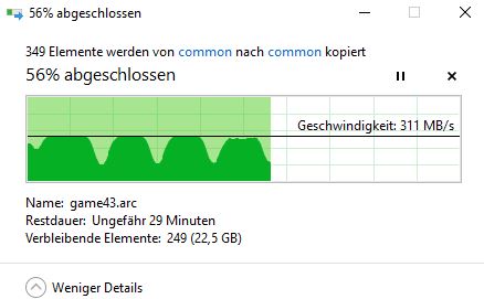

und dann paar Sekunden später wieder:
die Geschwindigkeit alterniert ständig zwischen ca. 300MB/sec.
und fällt dann wieder in Richtung 5MB/sec ab
kopieren von einer SATA-SSD (in einem USB-GEhäuse)
auf eine andere SATA-SSD (ebenfalls USB3.0 - steckt aber frei in einer SATA-Dockingstation)
kann das die Temperatur sein? ein "heiß laufen, Tempo runter fürs Abkühlen, dann wieder Tempo hoch und nach kurzer Zeit wieder heiß laufen" ?
ich hab ja schon gehört, dass bei M.2 SSDs Temperatur ein Problem darstellen kann..
ich weiß, ihr hättet jetzt sicher gerne die genaue Typenbezeichnung:
die eine ist eine Crucial MX500 (1TB)
die andere eine ist im Gehäuse verbaut, glaub eine Samsung oder Sandisk - müsste ich zerlegen
mich würde nur interessieren, ob das an der TEmperatur der SSD liegen kann, ob das wahrscheinlich ist ?
oder ob das eher ein USB-Problem ist ?
Danke!

und dann fängt sie sich wieder? weil: sie geht dann ja wieder auf 300 MB/sec hoch...
ich werde wohl mal jede der platten noch direkt an ein SATA-Kabel hängen..
schaun ob da das selbe passiert
so wie es jetzt ist, freut man sich anfangs, um dann festzustellen, dass es mit der FEnstplatte früher doch schneller ging - was schon seltsam ist ;)
jedenfalls sind es nicht fuzi-kleine unendlich viele DAteien...
349 Dateien bei über 50GB im Verzeichnis
