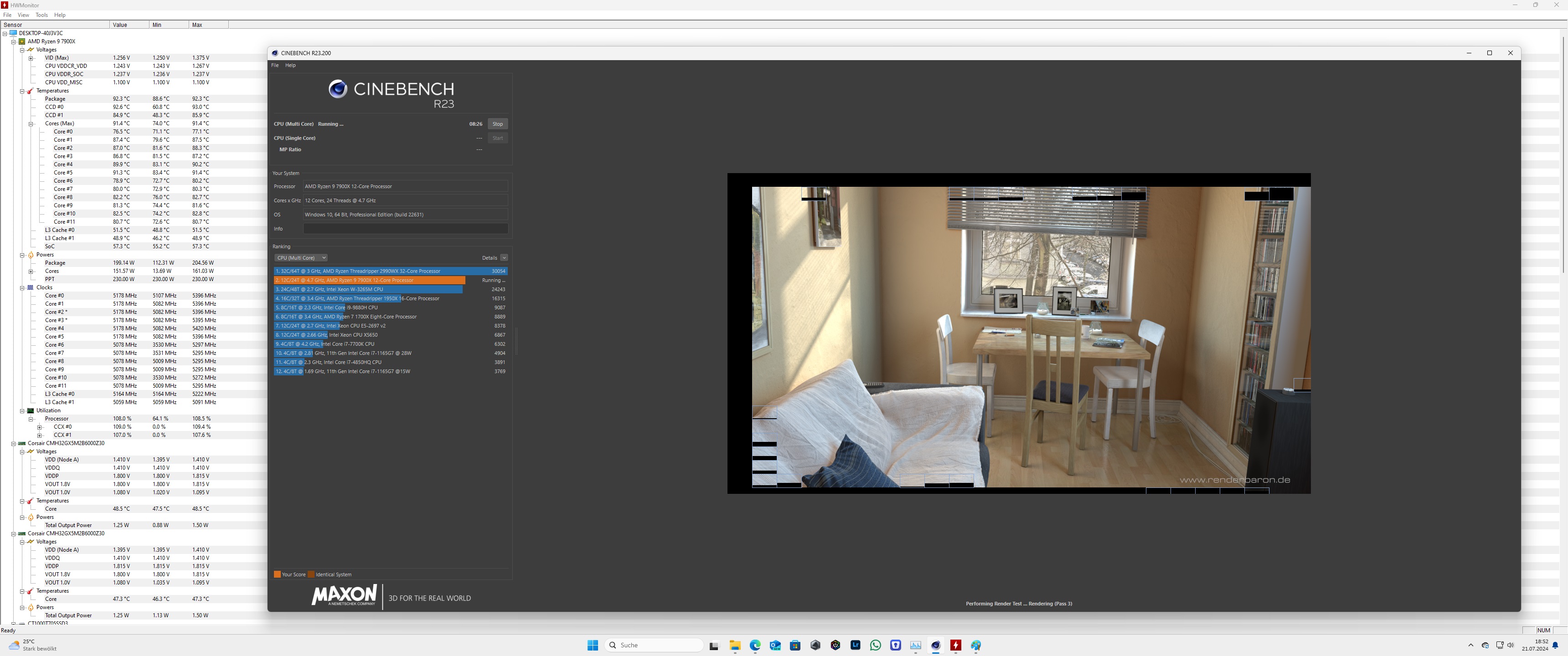

Hallo liebe Fangemeinde,
wie steht ihr zu dem Thema. Scheint hier im Forum heiß diskutiert zu sein. Kann mir nur noch denken das meine AIO den einfach nicht runter gekühlt bekommt. Klar ich wohne im Dachgeschoß, aber mit Klimaanlage auf 27 Grad runtergekühlt in Mittagshitze. :/
Habe gerade meinen PC neu aufgesetzt (außer Gehäuse Lüfter und AIO) Hatte vorher schon mit dem 5950x Temperaturen im idl von 60 Grad, daher dacht ich mir es kann nur besser werden (60 Grad im Winter).

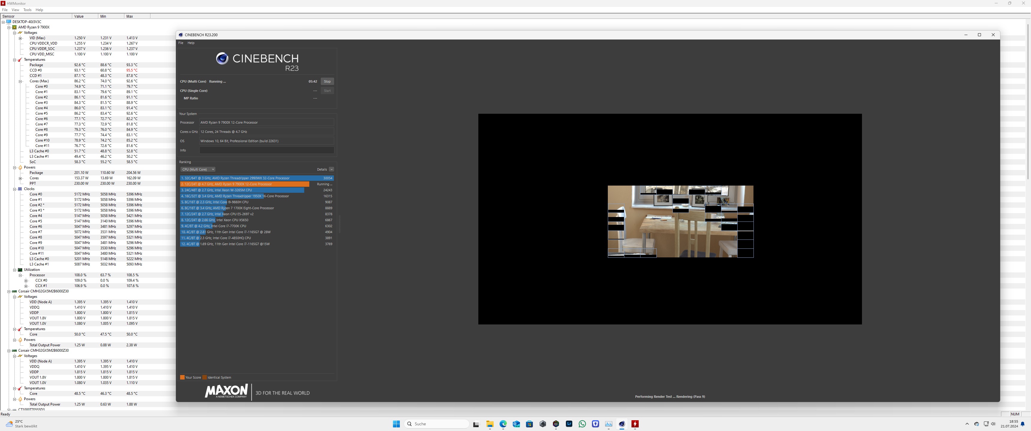

Der neue Ryzen 7900x hat leider auch im idle ca. 60°. ICue Explorer im Hintergrund. ganz selten mal wenn ich nicht am Rechner sitze auch mal 55°
Cinebench23 bei 4 Minuten abgebrochen weil Temperaturen über 94° lagen.
Anno 1800 mal mit Ultra Auflösung gestartet da lag der Hitzkopf bei knapp 80 ° (was evtl.. auch ok ist für den 7900x.)?!
Grizzly Kühlpaste nach Anleitung dünn aufgetragen, hauchdünne Schicht, tendenziell ein wenig dicker, aber sollte sich nach gleichmäßigen Anpressdruck beim zuschrauben über kreuz... Stück für Stück etc. eigentlich rausdrücken. Denke da kann es nicht unbedingt dran liegen.

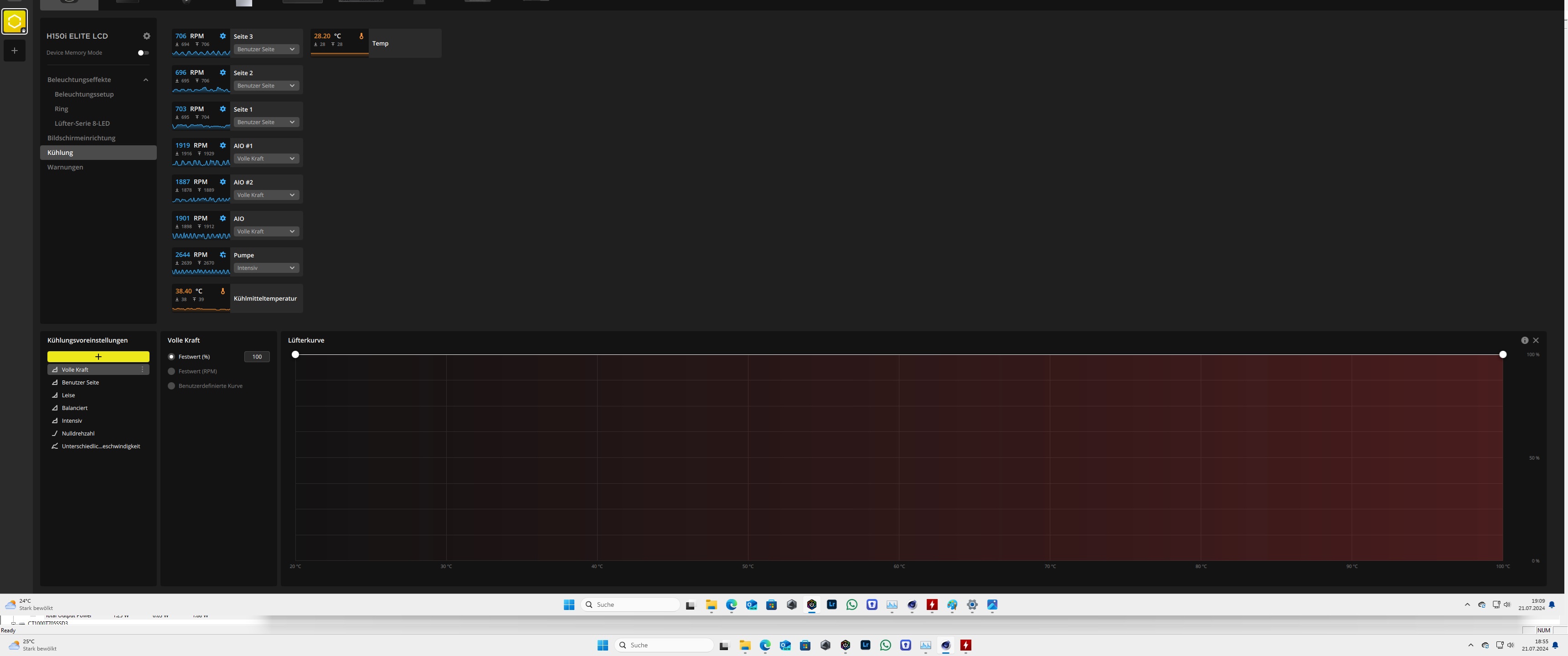

Angepasste Lüfterkurve, bis jetzt dauerhaft auf maximum Lüftung und Intensität.

Hab aus Sicherheitsgründen abgebrochen, weil nach 4 Minuten cinebench über max. 95,6 grad lag.
Screenshot ist oben dabei.

Musst du nichts abbrechen bei CB. Ggf. den Kühler nochmal neu montieren und WLP auftragen... Bei deiner AIO kannst du auch die Pumpengeschwindigkeit einstellen wenn ich mich nicht täusche. Die auf schnell stellen, bringt ggf. weitaus mehr Kühlperformance als die Lüfter hochdrehen oder so. Die Chips werden halt heiß, sollen heiß laufen und die Kühlung funktioniert ineffektiv durch den dicken Heatspreader und die kleine Fläche, die Leistung abgibt. Mehr Drehzahl der Pumpe kann dazu führen, dass die Wärme einfach schneller abtransportiert wird, was mehr bringt als das bisschen Wärme mit dickem Radiator und starken Lüftern zu bändigen...
