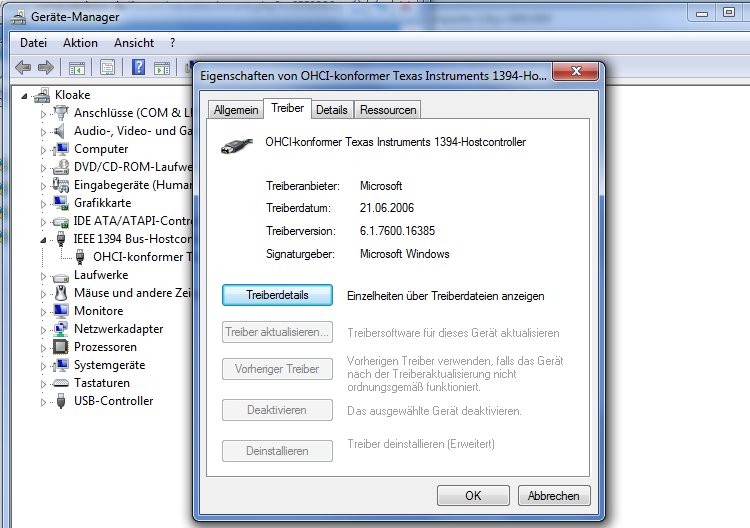

habe auch das Problem mit Win 7
soll ich einen neuen Thread aufmachen?
Leider finde ich bei mir im Gerätemanager die Option nicht.
""Edit: habe mal noch ein wenig gegoogelt und eine immer wieder kehrende Lösung für das Problem unter Win7gefunden:
Gerätemanager --> IEEE 1394 Bus Controller --> Eigenschaften --> Power Management --> Haken machen bei "Allow this Computer to turn off this device".
Alternative: im Gerätemanager --> IEEE-1394 Bust Hostcontroller --> Eigenschaften des Unterpunktes OHCI-konformer 1394-Hostcontroller aufrufen.
Dort im letzten Reiter 'Energieverwaltung' ein Häckchen bei 'Computer kann das Gerät ausschalten um Energie zu sparen' setzen.""
Unter eigenschaften wird mir kein Power Management angeboten.
Sollte ich andere Treiber installieren?
OHCI-konformer Texas Instruments 1394-Hostcontroller lautet die Bezeichnung und der Treiber ist von MS mit dem Datum vom 21.06.2006 und der Version 6.1.7600.16385
Ansonsten 64bit Home Premium. Mit Ubuntu 9.10 funktioniert das Ausschalten sehr gut und sehr schnell. Liegt also nicht am Rechner selber.
vielen dank

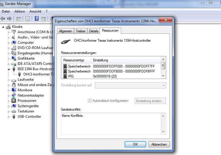

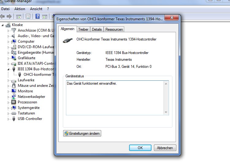

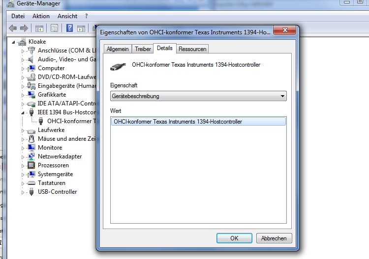

simpel1970 schrieb:
Was für ein Mainbaord hast du? Hast du Onboard Firewire oder eine Firewire-PCI-Karte drin?
Stell uns mal ein Bild hier rein, in dem die Reiter der Eigenschaftsanzeige zu sehen sind.
Ebenfalls eins von der Übersicht des Gerätemanagers.
Gruß
Es handelt sich im eine Onboard-Schnittstelle.
Ich hoffe die Anhänge sind von mir richtig verstanden.
Danke

Zumindest wissen wir jetzt, dass es bei dir auch an dem Onboard-Firewire Controller liegt.
Hast du bei der Installation von Win7 die Chipsatztreiber von Win7 installieren lassen, oder hast du zusätzlich die Chipsatztreiber für dein Motherboard manuell installiert.
Ich gehe mal davon aus, dass es am installierten Treiber liegt, dass du die Energieverwaltung für den Onboard Controller nicht zur Auswahl hast.
Falls du die Chipsatztreiber von Gigabyte noch nicht installiert hast, mach das mal. Falls du die Treiber bereits installiert hast, schau mal auf der AMD-Seite nach, da gibt es aktuellere als die von Gigabyte (könntest natürlich auch gleich die Aktuellsten von der AMD Seite installieren).
