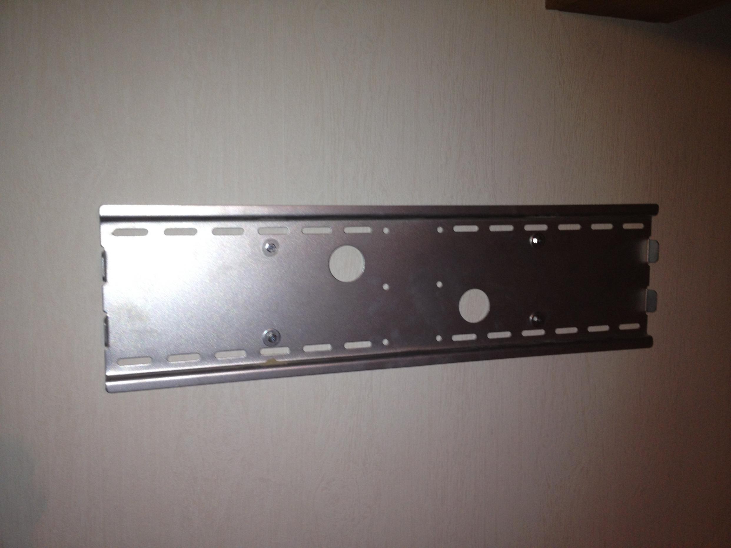

Hi leute,
ich wollte mal fragen, ob die Wandhalterung die ich schon besitze meinen Fernsehr tragen kann. Meine mutter hat das teil vor ca. einem Jahr für meine kleinen Bruder gekauft, und jetzt hat er einen Laptop, d.h. er braucht die Wandhalterung nicht mehr.
Und jetzt wollte ich meinen Fernsehr (42" LG ca. 14Kg) an die wand montieren.
Muss ich einen neue kaufen?
Vermutlich ja, wenn du bei der Monatage nicht gepfuscht hast.
WIE ist das Teil verankert? Wieviele Schrauben und welche Dübelgröße?
Aber ich würde eher zu einer 2ten Halterung raten und dann beide nutzen. Die sieht sehr schmächtig aus.
Hi,
kein Hersteller oder Typenbezeichnung mehr vorhanden? Dann wird es nur eine Schätzung - dafür wäre mir der TV zu teuer.
VG,
Mad
also zumindest die zweite Schraube wüde ich in die Wand drehen ;)
Ansonsten für uns ziemlich schwer zu sagen, was
a) eure Wand trägt
b) wie lang deine Schrauben in der Wand sind und
c) was die Halterung generell trägt

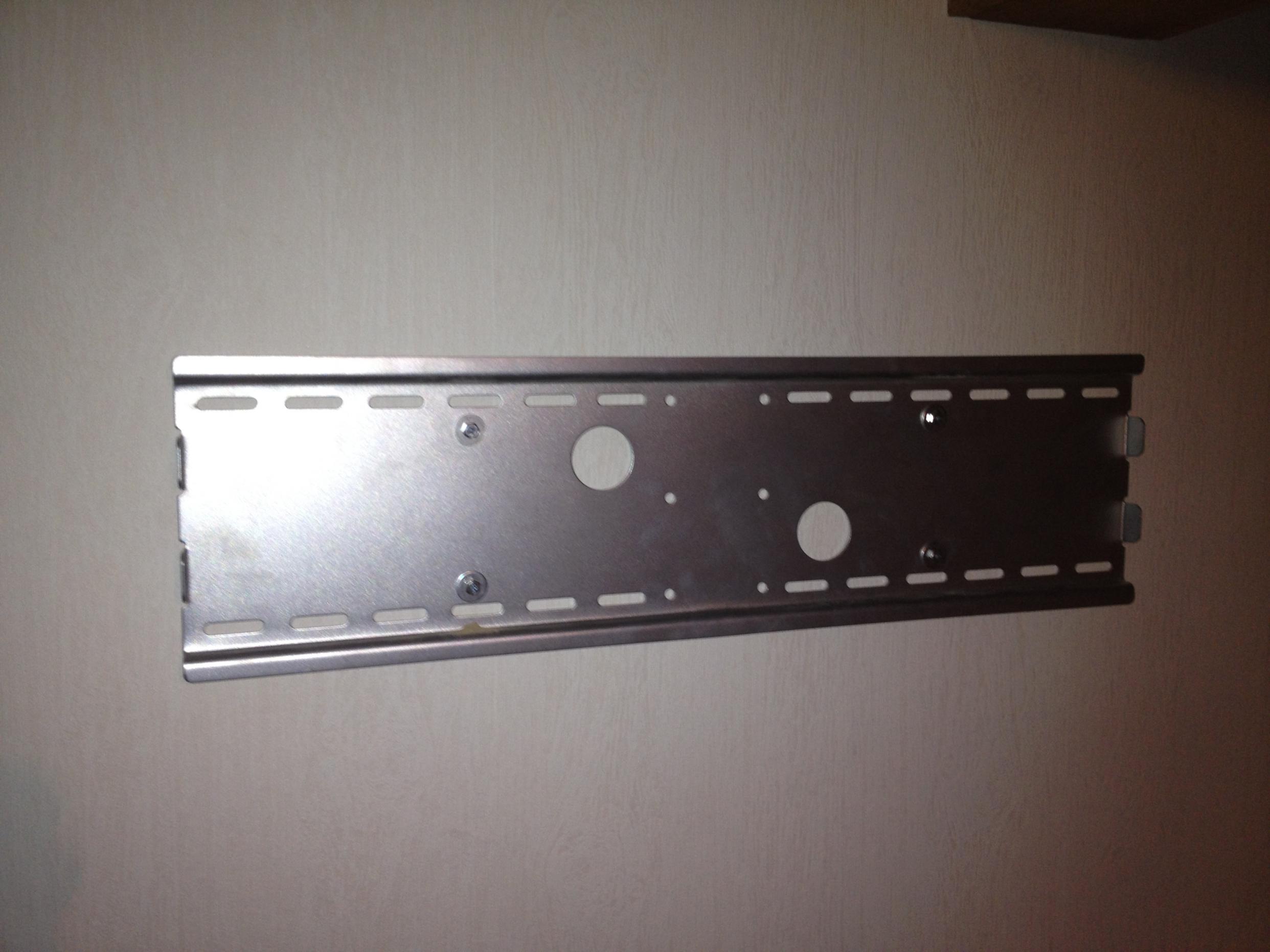

Das da eine schraube noch fehlt ist mir bewusst
Da habt ihr bilder von der größe der dübel(ca. 5cm) und ein bild wie das teil genau an der wand hängt. Also mein gewicht hält es aus(für kurze zeit)
EDIT: das teil ist tatsächlich aus metall und die wand aus stein
Wenn es diese Wandhalterung ist und man den Angaben vertrauen darf, dann ist es nur eine Frage der verwendeten Dübel und Schrauben, passend für den Untergrund.

Na ja, wenn ich mal vergleiche, die Wandhalterung ist 82 cm lang und mit 4 St. M8 x 60mm Schrauben befestigt - wobei eigentlich 8 Schrauben vorgesehen sind laut Anleitung!
Mit anderen Worten, ein Restrisiko wird bei Deiner Wandhalterung wohl bleiben......
