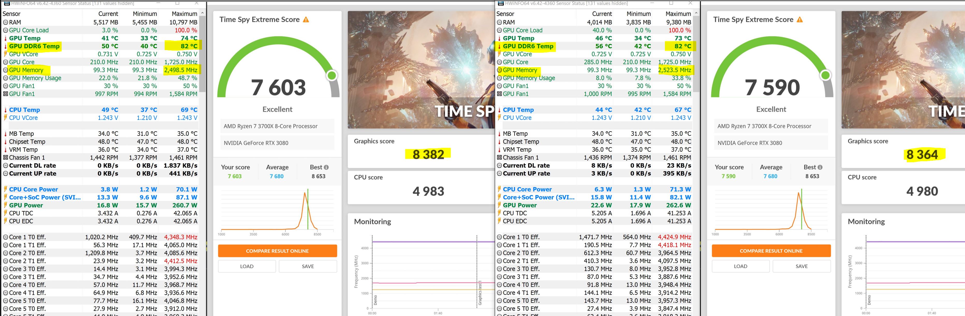

Geht sogar mehr.. 24/7 bei mir sind 1850+ beim daddeln und 1580+ beim minen (3090)
Vorrausgesetzt man hat eine potente Backplatekühlung.
Greift nicht sowieso eher der ECC ?
Hier einmal als Beispiel: Beide karten mit +1580. Die obere hat aktiven BPK die untere nur aufgeklebte Heatspreader.
Alles unter 100c geht iO. Hoffentlich.. ganz sicher.. vielleicht auf jedenfall

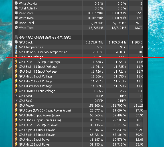

bei dem Screenshot oben sieht man die "Memory Junction Temperature"
Seit der Version 6.42 "2-3 Wochen alt" kann man die Temps auslesen.

Lag an der HWVersion, danke! 110°C bei ~2°C Umgebungstemperatur, OHNE! OC
sogar wenn ich den RAM auf -500 laufen lassen!

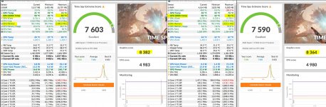

Also, wenn man den GPU Speicher übertakten will sollte man das in Kombination mit Undervolting machen. Dann bleiben die Temps auch im Rahmen und damit kann man wunderbar den Leistungsverlust durch den niedrigeren GPU-Core Takt ausgleichen.
Beim GDDR6X meiner 3080 ist mir z.B. aufgefallen, dass der eigentlich ziemlich "idiotensicher" ist (damit ist jetzt hier niemand angesprochen, ganz generell).
Die Leistung stagniert nämlich oder nimmt teilweise rapide ab D.h., man kann sich da mit jeweiligen Benchmarks ziemlich gut rantasten, quasi ab wann schon die Fehlerkorrektur anspringt. Meine Dual FAN 3080 wird mit 1500 RPMs (48% Lüfterdrehzahl) und +500MHz auf dem Speicher überhaupt nicht kritisch warm, ganz im Gegenteil. Siehe Screenshots und hier sieht man auch ganz schön, dass bei +600MHz auf den Speicher anstelle 500MHz die Leistung zurückgeht. Deine +1500MHz sind garantiert drüber und du verlierst Leistung durch die Fehlerkorrektur möchte ich annehmen... Das könnte ich ausgleichen mit höherer VCore, aber das brauchts bei mir gar nicht.
Der GDDR6X sollte nicht groß über 100 Grad warm sein (Dauerbelastung), bei 110 Grad können die Chips dann zerstört werden. Irgendwo mehrmals gelesen, glaub bei Igor. Natürlich bedeutet i.d.R. je kühler, desto langlebiger.
Also ich denke nicht, dass du deinen Speicher beschädigt hast, ausser du hast 24/7 110 Grad anliegen (und btw das haben die Miner anliegen. Ethereum kriegt man auch mit 60% Powertarget schön an die 100 Grad auf den GDDR6X, und bei so 30X0-Farmen würde man sicher mal was in der Presse lesen).
https://www.tomshardware.com/news/hwinfo64-adds-gddr6x-temp-monitoring-rtx30series
Deine "~4% Leistungsverlust" klingen für mich nach Fehlerkorrektur des Speichers weil zuviel Takt drauf. Und wer schonmal defekten VRAM hatte (ich bei meiner R9 290x odert wie die hiess...), der weiss, dass man das sieht.
+500 MHz ist sinnvoll und sollte bei Temperaturen unter 95 Grad auch keine Schäden innerhalb der Garantie (rein vom Zeitraum her, anders werden Hersteller das auch nicht ansetzen) innerhalb der normalen MBF auslösen. Man hört ja auch nicht groß was von defektem VRAM oder allgemein dass die 3080/3090 irgendwie aus der Reihe wären was RMAs betrifft. Meine RTX 2080 lief über 2 Jahre undervolted und VRAM übertaktet täglich ihre 8 bis 12 Std.
Fazit: Undervolte deine Karte mal und mach beim Speicher moderat. +500 sollte so gut wie jede 3080 packen. Fang Stock Takt beim VRAM an, benchmarke und notiere, und dann geh +100MHz hoch z.B. Und beobachte die Temps! Kannst dich ja an meiner Karte orientieren, weil die läuft jetzt so seit Oktober 2020.
