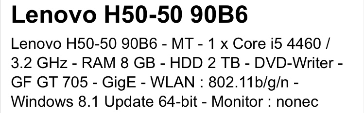

tomtom 333 schrieb:
Den hier ?
https://www.notebooksbilliger.de/lenovo+ideacentre+h50+50+90b60051ge+intel+core+i5+4460
Dann ja , mann kann .
Kommt auf das Netzteil und den vorhandenen Platz an .
Nachschauen und messen .;)
Das ist er weist du ob ich so einen Adapter brauche und müsste ich neben einer Grafikkarte noch etwas einbauen oder aufrüsten ? Netzteil is glaub 260V reicht das ?

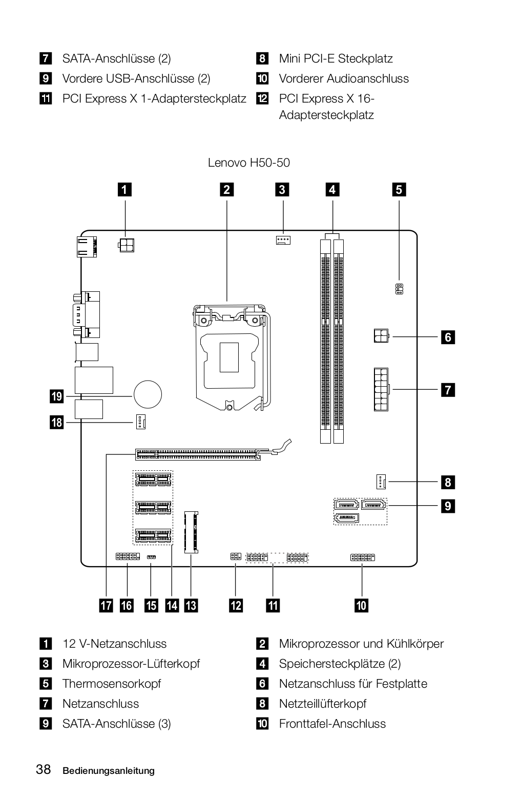

ghecko schrieb:
Ich erinnere noch mal dran:
Das ist das Mainboard laut Handbuch, 7 ist die Stromversorgung fürs Mainboard. Ohne Adapter kann man ein normales ATX-Netzteil nicht an diesem Mainboard betreiben.
https://www.amazon.de/Lenovo-Netzte...=2025&creative=165953&creativeASIN=B0758G3PXC
Die Löcher für die Schrauben des Netzteils scheinen aber zumindest dem ATX-Standart zu entsprechen.
