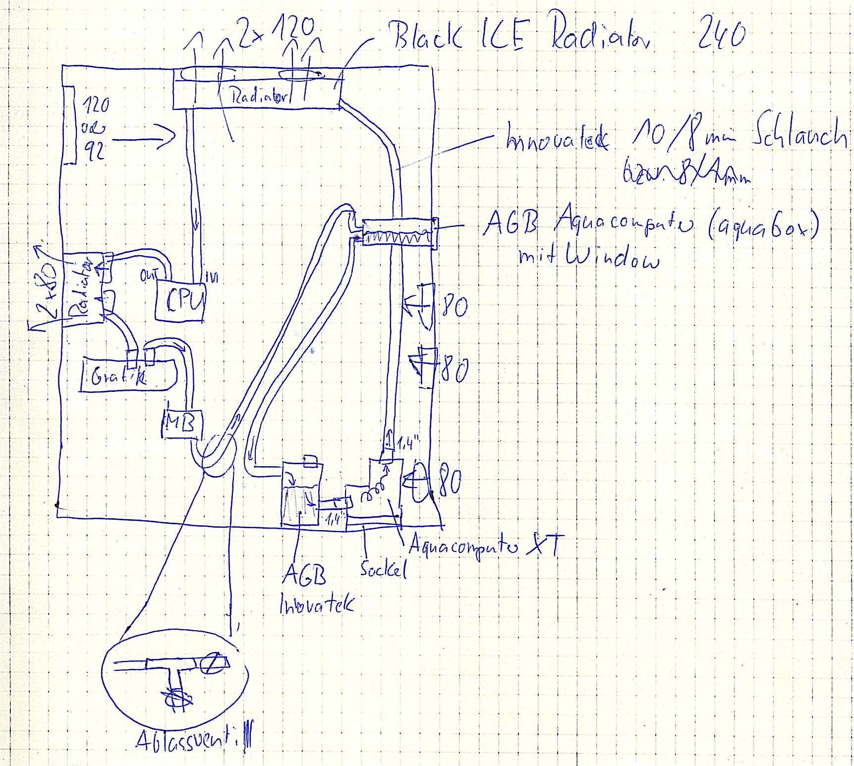

mein zukünftiger PC soll ja endlich mal die erträumte wakü bekommen und hoffentlich habe ich dann auch mal etwas in meinem arbeitszimmer stehen dass sich nicht gerade wie ne turbine anhört :rolleyes:
Ich habe mir die FAQ schon mal gut durchgelesen, aber es geht ja nicht direkt um die komponeten sonder mehr um den generellen aufbau.
Im anhang habe ich mal ein bild angehängt das ich mir mal zu aufgezeichnet habe. Wie gesagt es geht mehr um den direkten aufbau als um die komponenten. Ich weis ja noch nicht welche bauteile in das neue system kommen. Aber einzig der Chieftec-Big-Tower bleibt übrig.
Wie man sieht läuft bei diesem bild das kühlwasser von der pumpe über den Radiator 1 dann zu der CPU dann Raidiator 2 (bietet sich an ich da eh lüfter habe und ich beim Radiator 1 nichts größeres als einen 240er verbauen möchte, nennen wir es mal eine redundante lösung) von dort in die graka und schliesslich über den MB-Cipsatz (noch nicht endgültig, aus kostengründen wohl eher nicht). Von da an ergibt sich nun etwas besonderes. Statt das hier das kühlwasser direkt in den AGB vor der pumpe fliesst, fliesst es erst in einen AGB in einem 5 1/4 zoll schachte. Hier stelle ich mir vor so etwas wie die Aquabox von aquacomuter installieren. Finde das teil absolut schön und würde bestimmt gut aussehen, wenn man sonnst nicht weis das eine wakü verbaut ist. Schliesslich ist das komplette system geschlossen. Von diesem punkt läuft es dann in den AGB (das billigste daher wohl den von innovatek denn man an die pumpe anschrauben kann).
Jetzt geht es mir nur um den druck in dem system. Normal verbauen ja alle nur EINEN AGB. Hier hängen aber ZWEI. Somit würde das kühlwasser erst einmal "zwischengelagert" meint ihr das geht? Leider weis ich nicht wie schnell das wasser von der aquabox in den AGB vor der pumpe fliesen wird. So weis ich nicht mal ob die aquabox vielleicht sehr schnell volllaufen wird und dann die optik verloren geht.
Die frage ist nur auch warum brauch ich dann noch denn AGB vor der pumpe? Für mich ganz klar…wie soll ich denn das system über einen 5 1/4 zoll schacht befüllen?
Da hätte ich auch gleich noch eine andere frage. Das system ist ja normalerweise vollkommen gefüllt. Daher frage ich mich was passiert sobald sich die pumpe ausschaltet? Das steht einfach nirgendwo. In dem fall sollte doch das komplette wasser nach unten fliessen und den AGB voll machen. Gleichzeitig sammelt sich in den oberen radiatoren luft. Kann das auch sein das man das system nur „nachfüllen“ kann wenn das system läuft?

Hi,
also das ist keine Zeichnung sondern eine hingekritzelte Skizze.
Du brauchst nur einen Ausgleichsbehälter und zwar den 5 1/4 Zoll AGB im Laufwerksschacht.
Hast du ein Schienensystem in deinem Gehäuse? Wäre sehr hilfreich. Anderenfalls musst du halt vor dem Füllen die schrauben lösen und dann den AGB soweit herausziehen dass man ihn befüllen kann. Klappt auch so ohne Probleme. Vielleicht solltest du auch nur einen Radiator benutzen und zwar einen 3 x 120er.
Da die Pumpe der niedrigste Punkt ist liegt beim Eingang Wasser an und somit kommt da auch keine Luft in das System, und wenn mal eine Luftblase dabei sein sollte ist das auch kein Problem die geht dann über den Ausgleichsbehälter wieder raus. Der ist ja nicht ganz voll.
Und du wirst wohl mehr als nur einen Mainboardkühler haben. Je nach Board bis zu vier Stück.

Die Zeichung ist mal gruselig hingeschmiert, aber wir sind ja schlau hier und können sie trotzdem entziffern.
ein AGB reicht aus, 2 kannste aber natürlich auch benutzen ist eben ne frage des Preises - und wirklich sinnvoll ist es auch nicht.
Ansonsten kannste die WaKü so aufbauen.

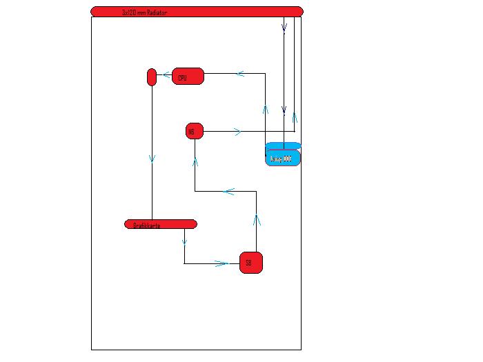

Vorschlag:
Hab dir mal ne (bescheidene) Skizze eines möglichen Verlaufs (meines) versucht zu skizzieren.
Die Pumpe pumpt nicht in den Radi, das ist käse!
2tens:
Ist das System entlüftet kann sich nirgendwo luft sammeln, weder oben noch unten, der Kreislauf ist geschlossen, auch bei ausgeschalteter Pumpe

Also wenn ich das deiner Zeichnung entnehme, dann nein, so sollts nicht werden.
- Du brauchst nur einen AGB, im Normalfall sitzt dieser vor der Pumpe und meist einen Batzen höher(aber nicht zwingend)
- Wenn du CPU, MB und Graka kühlen möchtest, würde ich schon zu mind. nem 360er Radiator tendieren
- Ob du zuerst, MB, dann Graka, danN CPU oder zuerst CPU, dann Graka, dann MB anschließt oder oder oder, ist letzlich egal. Die Wassertemp gleicht sich im Betrieb an und es sind nur noch minimale Differenzen zu messen, also würd ich es anhand des kürzesten Weges und der wenigstens Knicke festmachen, ob zuerst. Dein Kreislauf sieht also so aus AGB - Pumpe - zu kühlende Komponenten - Radiator - wieder von vorne
- Wie du das befüllst , k.a. ich habe nen Coolplex AGB und der hängt bei mir außen sodass ich einfach befüllen und ablassen kann.
Edit: Zu der Luft. In meinem System sammelt sich die Luft im AGB, und er ist nicht das höchste iM System. Da er senkrecht steht un´d unten die Einlässe sind geht das. Luft ist im Normalfall nur die ersten Stunden im System anhand von Miniaturblässchen, die nach und nach in den AGB wandern
Also die Reihenfolge ist total egal, wie du was anschließt. Das Wasser hat keine großartigen Unterschiede zwischen "warmem" und "kaltem" Wasser, bei mir ist es eine Differenz von gerade mal 0,4 °C.
Deine (wüste) Zeichnung hat aber einen Hitzestau bzw. Verwirbelungen zur Folge! Oben links, der Lüfter sollte definitiv rauspusten und nicht rein. Generell sind die 80er Lüfter nicht so der Bringer im Vergleich zu 120ern, also eher die größeren nehmen.
