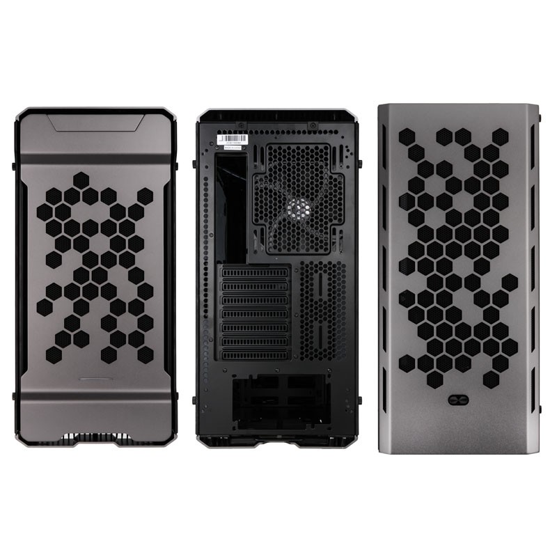

Wenn dir das Case dennoch gefällt und du es retten willst, lass es für knapp über 100 EUR mit CNC bearbeiten.
Kann dir einen guten Kontakt vermitteln.. einsenden und paar Tage später hast du es wieder, nur mit besseren Airflow.
Könnte so aussehen:

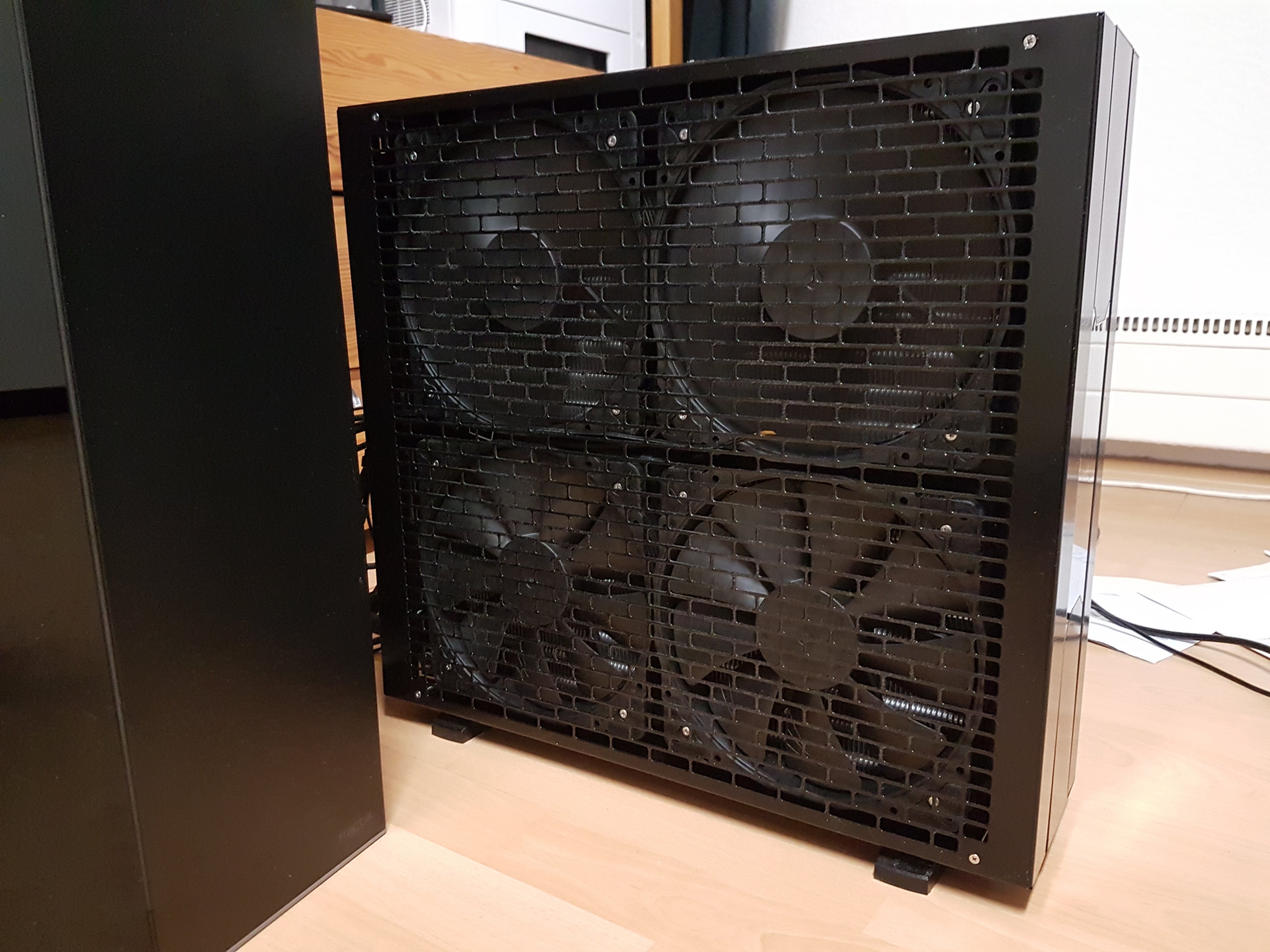

Ich empfehle dir eine MoRa Lösung. Mir wurde es mit internen Radiatoren 360+280 zu warm und zu laut. Dabei habe ich "nur" eine RTX 3080. Die Einkaufsliste von @Sinusspass finde ich prima. Ich würde so viel wie möglich an den MoRa bauen. AGB, Pumpe, Lüftersteuerung, Sensoren usw. und mir evtl in Zukunft einfach ein kleines, schickes Gehäuse auf den Tisch stellen.
