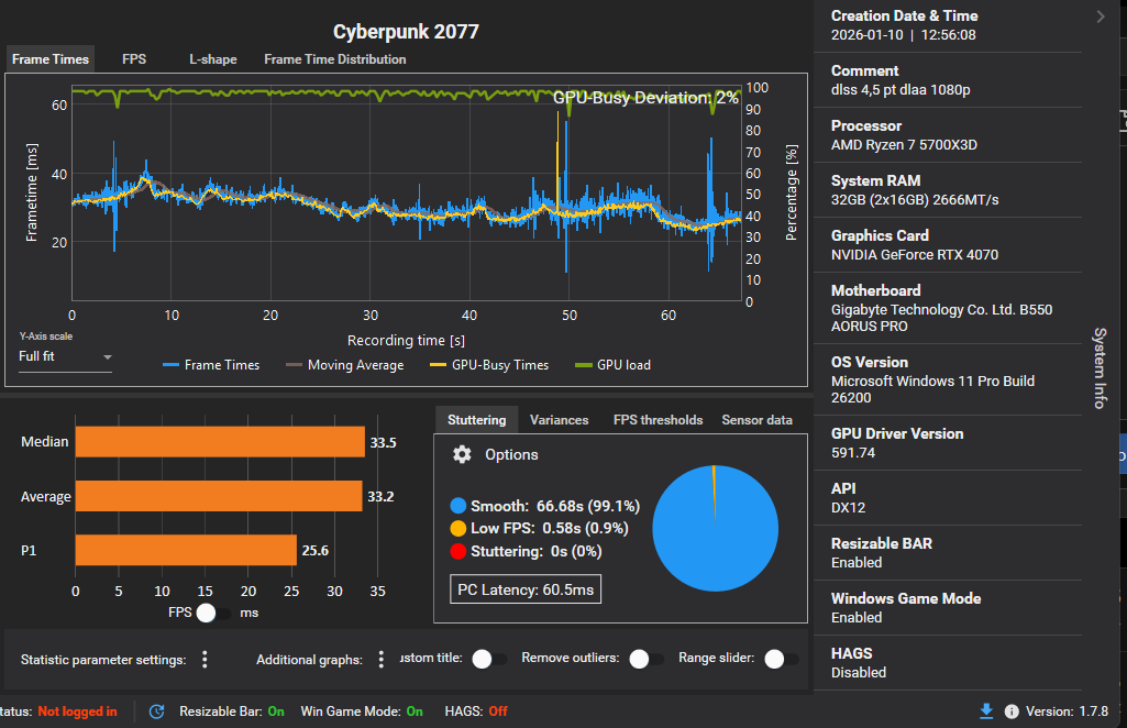

cp2077 dass
zu the witcher 3 dxr update
Es gibt nenn Grund warum ich auf 1080p Verweile primär dxr und pathtraycing
