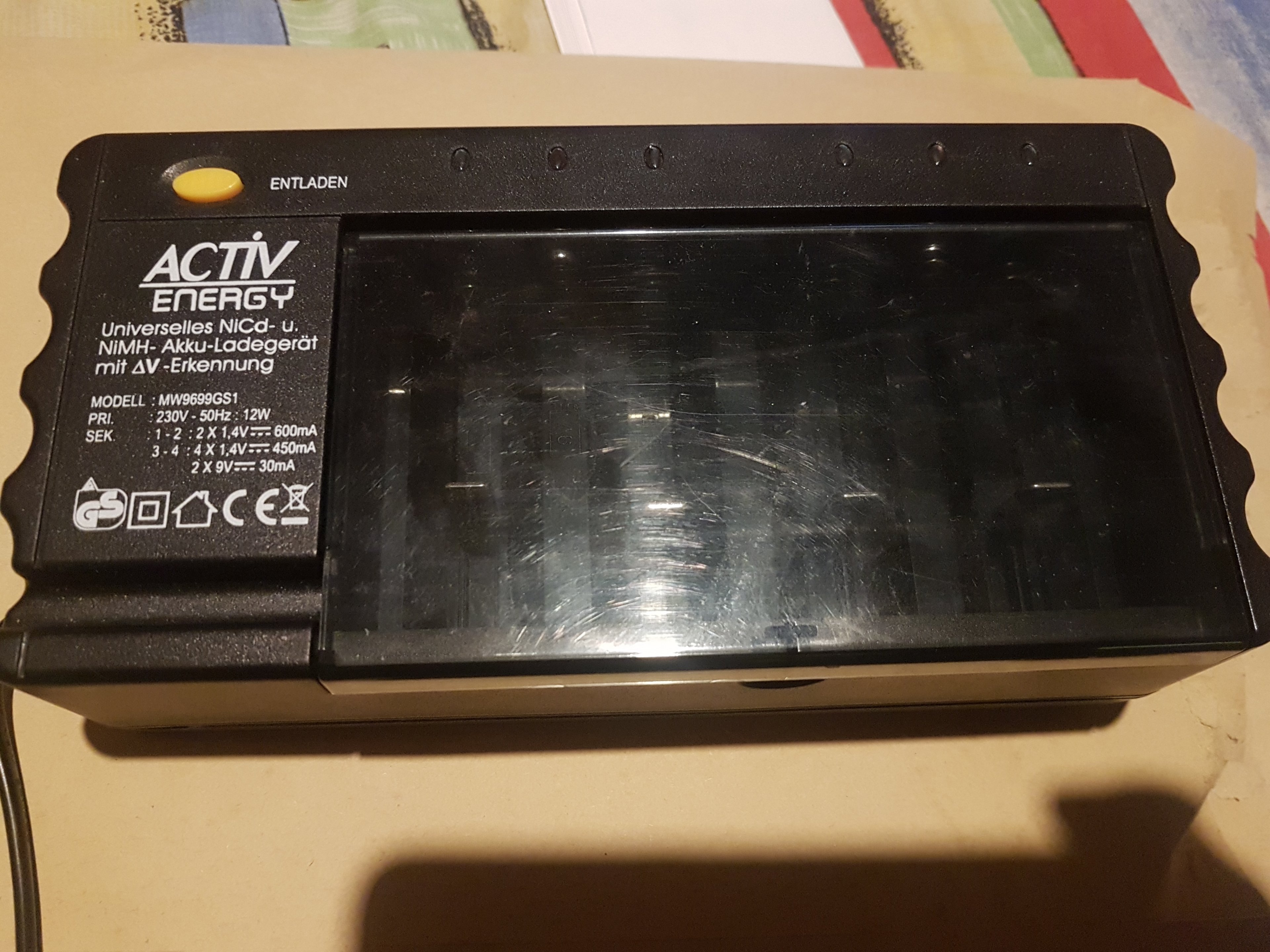

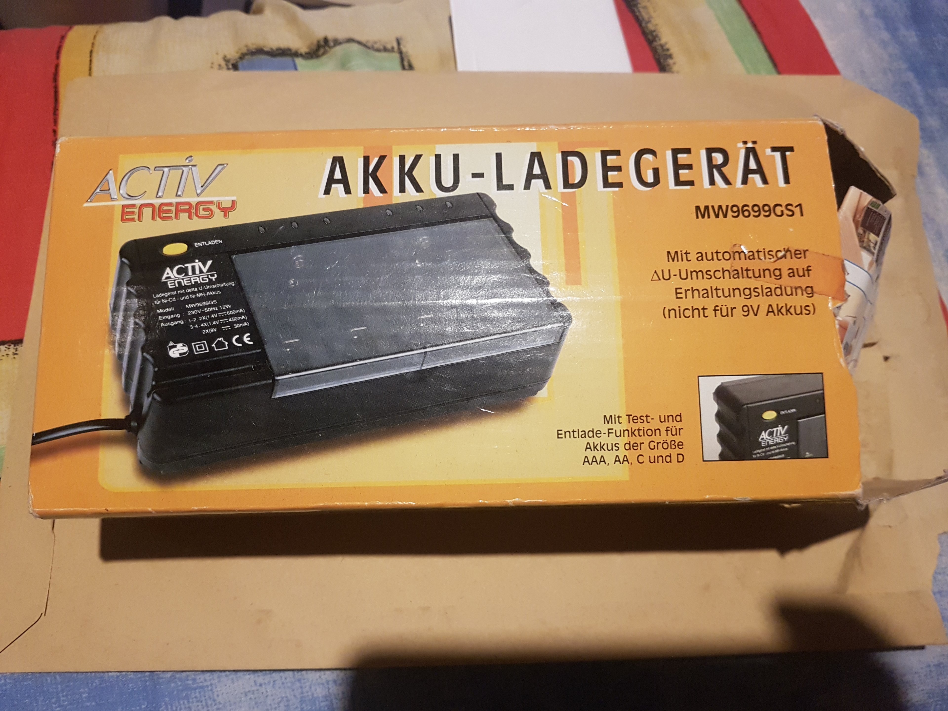

ich habe vor, mir die Panasonic Eneloop Pro (2500 mAh, 1.2V) und die Basic (1900 mAh, 1.2V) Batterien zu kaufen. Der Akkuladegerät von meiner Mutter sieht sehr Alt und ich bin mir nicht ganz sicher, ob er geeignet für diese hochwertigen Batterien ist. Auf der Rückseite der Verpackung geht die Liste nur bis 2300 mAh. Deshalb möchte ich Sicherheitsweise gerne wissen, ob das Ladegerät vollkommen ausreicht oder ob ich die Ladestation von Eneloop mit kaufen soll?

Die Eneloops sind NIMH-Akkus, somit kannst du das Ladegerät nutzen.
Da must du dir keine Sorgen machen. Klar das Gerät ist alt, aber wenn es noch soweit ok ist, warum nicht?
Meine Vermutung ist, dass das Gerät schon so alt ist, dass es zu diesem Zeitpunkt einfach noch keine Akku-Batterien mit mehr als 2.300 mAh gab.
Das Entscheidende ist die Spannung. Du verwendest 1,2 Volt Akkus, die benötigen eine Ladespannung von 1,4 Volt - das Ladegerät liefert 1,4 Volt.
Die mAh-Angabe der Akkus sagt uns nur, wieviel Strom rein passt, bzw. abgegeben werden kann.
Das Ladegerät selbst lädt je nach Bestückung mit 450 mAh oder 600 mAh. Akkukapazität geteilt durch Ladestrom = Dauer des Ladevorgangs. Insofern sind die Angaben auf dem Ladegerät nur ein Hinweis, wie lang du bei verschiedenen Akkukapazitäten warten musst.

Mit einem originalen Eneloop Ladegeraet kann man eigendlich nichts falsch machen. Wenn du keine Schnelladung brauchst, wuerde ich das langsame nehmen: Es duerfte etwas billiger sein, und schonender fuer die Akkus.
Aber auch das alte Ladegeraet ist nicht schlecht. Macht zwar keine Temperaturueberwachung, aber immerhin eine Ueberwachung der Spannung. Ich wuerd die Akkus da nicht tagelang drin lassen, aber ein paar Mal laden wird sie nicht kaputt machen.
