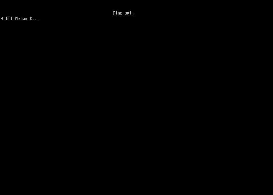

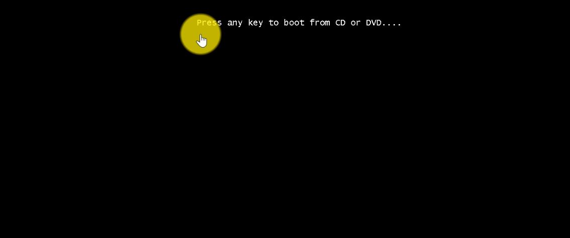

ich habe gerade vm ware workstation 16 pro neu installiert und will eine stinknormale win 10 vm aufsetzen.
es will einfach nicht funktionieren obwohl ich mir mittlerweile 3 yt-videos reingezogen habe.
ich habe es gerade nach dem beispiel des kollegen aus dem video gemacht:

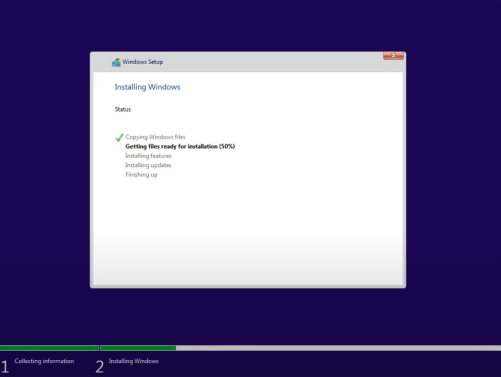

die ersten 3 bilder sind screenshots aus dem tutorial.

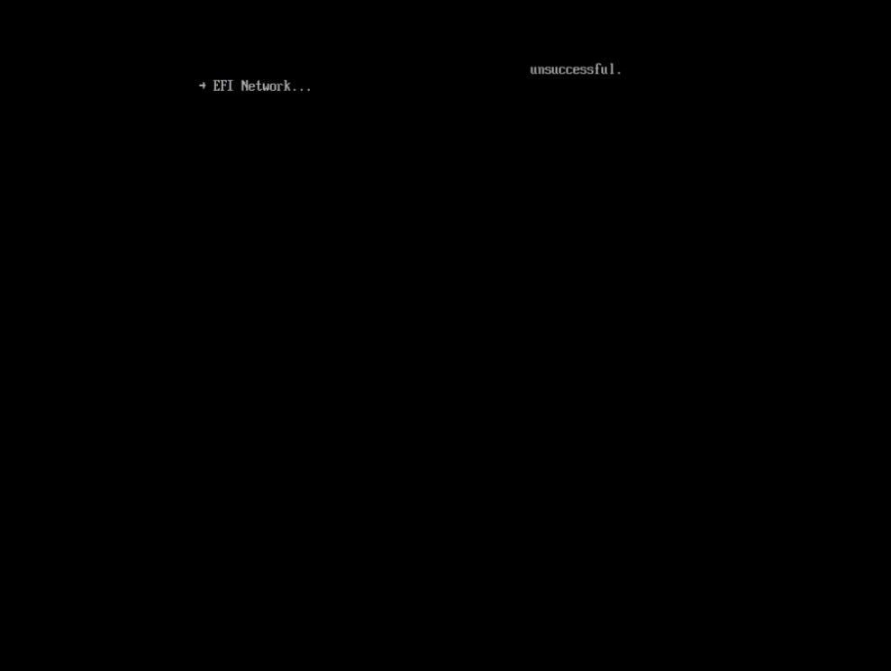

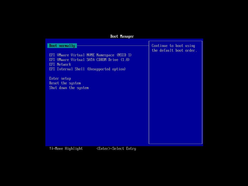

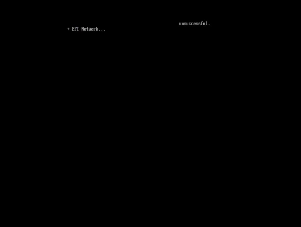

aber bei mir kommt nach dem EFI NETWORK ein TIME OUT und es geht statt bild 3 (win installation) , bild 4 (boot manager) weiter.
weisst jemand woran das liegen könnte ?
ich sitze nun schon stunden hier und bin extrem gernervt über diesen zeitverlust.
dankeschön in voraus

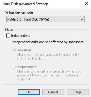

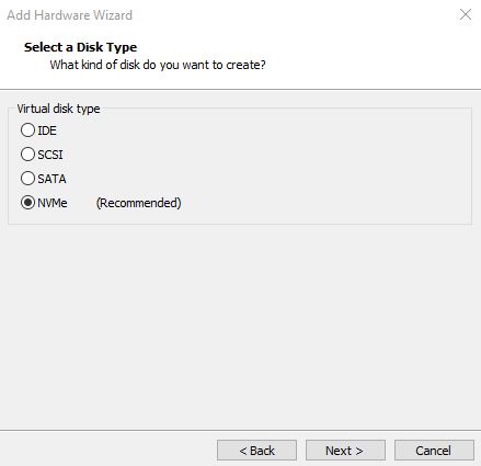

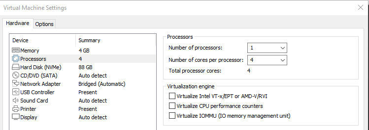

Wie hast du die vmdk definiert, als nvme? Falls ja probier mal sata oder scsi.
Oder hast dein Host vielleicht nicht gung Speicherplatz für die Installation und es bricht darum irgendwas ab?
also , meine systemplatte ist eine m.2 nvme.
dort sind mehr als 200gb frei.
ich habe also dort 100gb freigemacht fuer die vm.
an platz müsste es also nicht liegen.
meinst du mit "definieren" pfad der vm ?
hier ein screenshot....

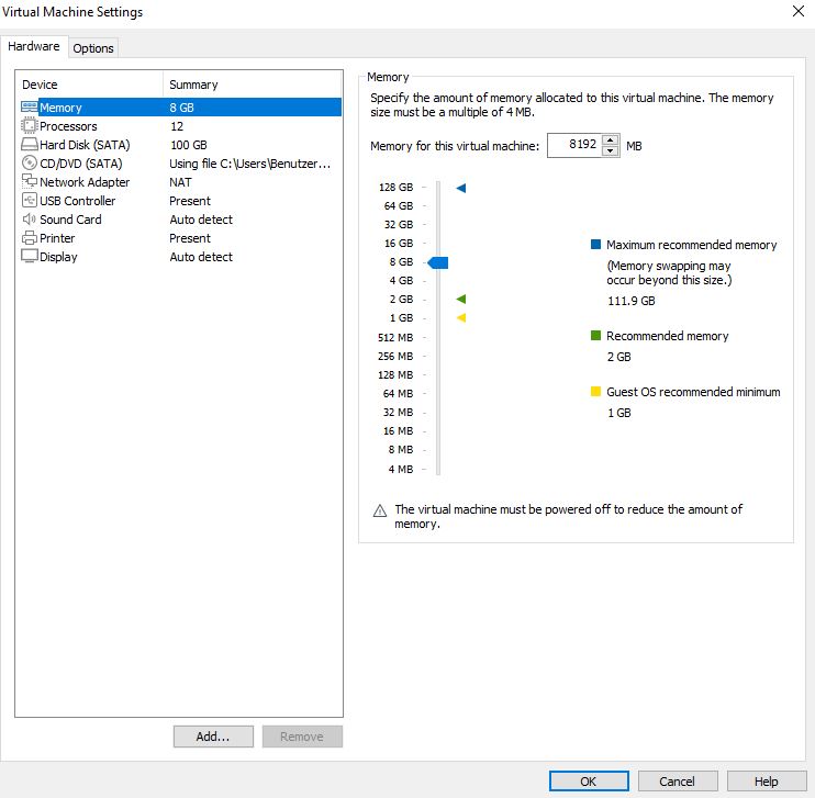

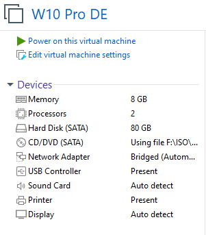

So ungefaehr sollte die VM eingestellt sein.
Ich nehme bewusst SATA weil NVME und UEFI laenger bootet. Auch in einer VM.
Das da oben in den Bildern sieht so aus als ob Du keinen Datentraeger fuer die Installation hast.
Zeig mal bitte Deine Einstellungen zur VM.
genau, habe ich...

1. NVMe SSDs sind fuer Normale Consumer nicht spuerbar schneller als SATA SSDs. Die Latenzen sind ein bisschen niedriger, IOPS aehnlich, MB/s hoeher -> MB/s sind aber nur relevant wenn di grosse Datenmengen oft hin und her kopierst, beispielsweise wenn du viel mit RAW Fotos oder 4K filmen arbeitest, bei denen du halt wirklich 1-2gb/s brauchst.
Damit der rechner sich schnell anfuehlt und fix laden, reicht im prinzip eine 100mb/s Sata SSD mit gutem Cache und gutem Controller
2. Du virtualisierst da, SCSI und SATA, da ist eine SSD nicht direkt gebremst, weil du sata dran schreibst. Du bekommst da schon gecshwindigkeiten vom Host device - und selbst wenn nciht ist der Unterschied zwar mess- aber nicht spuerbar

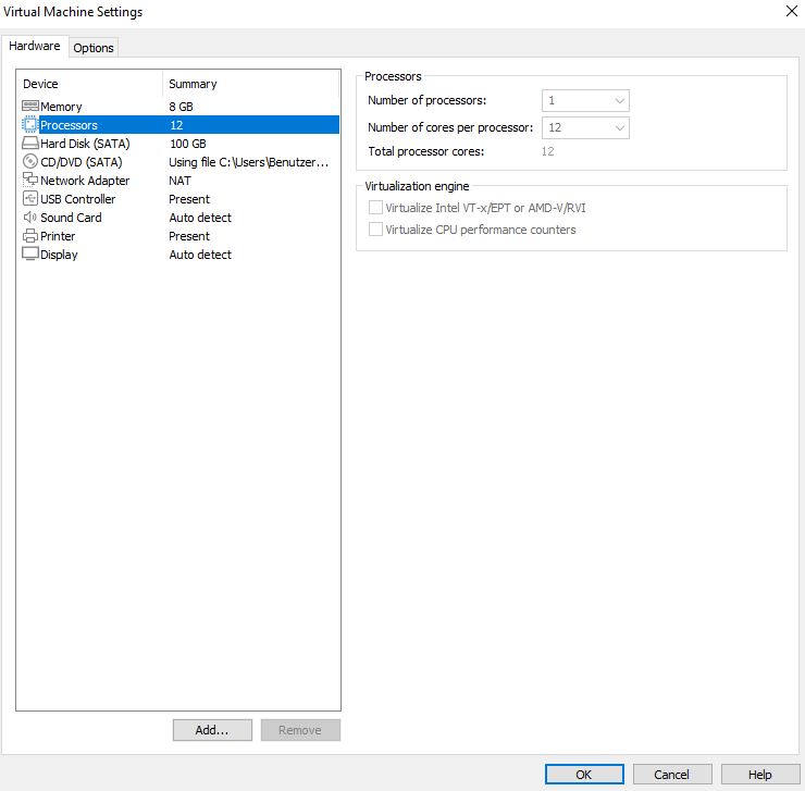

3. Welche CPU hast du da drunter ? Was hast du vor? Gib der 1-2 Kerne und gut ist
4. Nimm beim Netzwerk bridged
Reaktionen: BFF
Gib der VM keine 12 Prozessoren. 2-4 sind voellig ausreichend.
Wieviel echte Kerne hat Deine CPU?
Es ist voellig Banane was Du einstellst fuer den Datentraeger der VM. Wenn Dein Host blanke HDD hat macht es nix schneller, bei blanken SATA-SSD auch nicht. Wenn Du wirklich PCIe-NVME-SSD hast mag es was bringen.

ich habe jetzt die hdd auf
ich verstehe nicht ganz was du meinst:
wenn ich so wie du empfiehlst SATA wähle, dann muss ich der dateipfad auch auf einem sata laufwerk befinden ?
ich wäre esrsteinmal froh wenn diese sch...vm überhaupt laufen würde...leider läuft nichts immer dieses dämliche blaue boot bildschirm

Und stell da weniger CPU ein.
Reaktionen: ksjdgzagt und madmax2010
habe ich gemacht: es ändert sich nichts...boot manager kommt
ist doch wumpe, ich habe genug kerne um der vm 12 zu geben.
ich ahbe nun artig auf 4 runtergmacht und es hat leider nichts gebracht...
geh mal ins VM ins bios und schau ob du da das iso eingebunden siehst. Schau mal wie da die Bootreihenfolge ist.
Hast du getestet ob es bootbar ist?
Falls nicht:
Erstell dir einen Bootstick, teste davon zu booten, nutz ihn in der VM
Oder schau ob du ein Ubuntu image gebootet bekommst
Reaktionen: madmax2010
