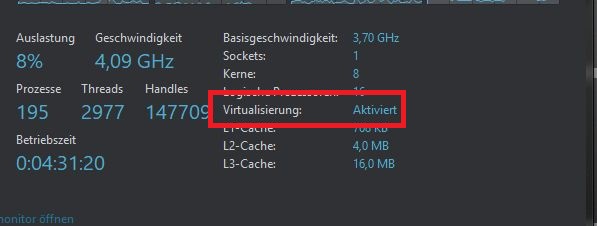

Mach mal einen screenshot. Auch vom Geraetemanager.
Welches windows verwendest du darauf?
Da muss nicht unbedingt was stehen. Scheint wohl auch abhaengig vom Prozessor/BIOS zu sein.

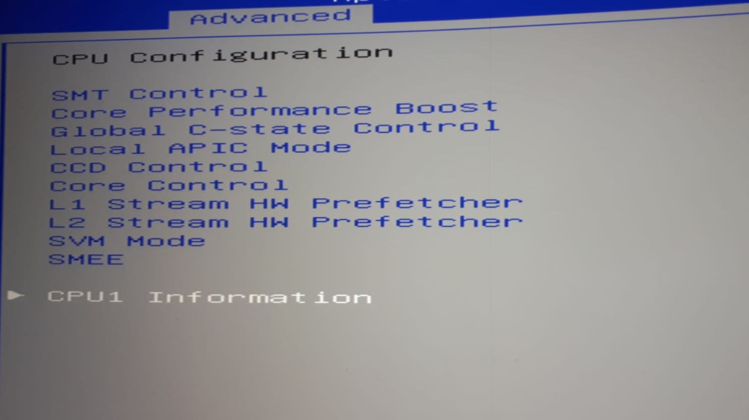

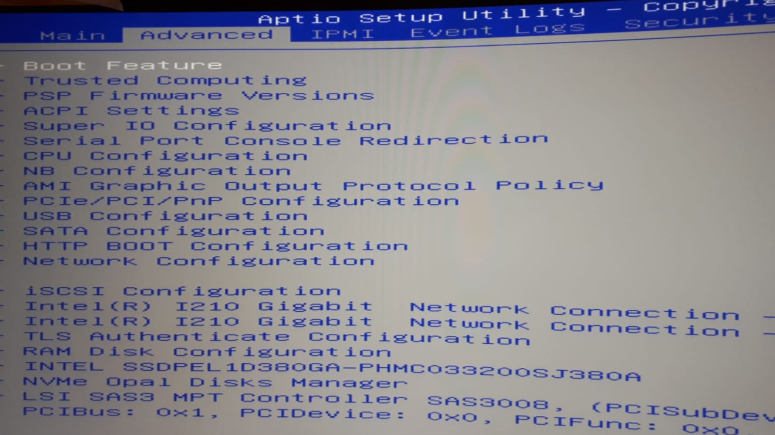

wo muss ich die virtualisierung in bios aktivieren ? kollege meinte unter cpu setting...dort finde ich aber nichts...

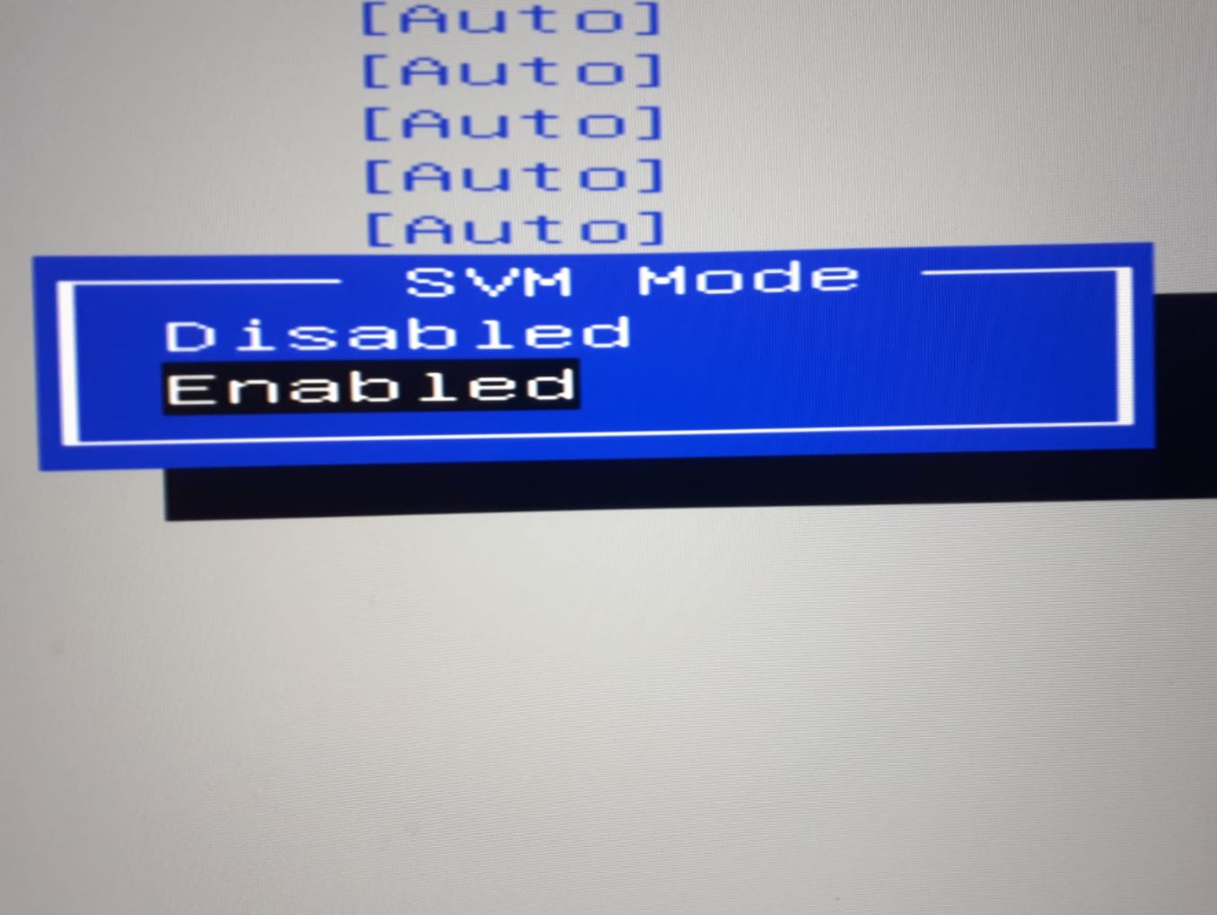

Bei dem Board unter CPU Configuration/SVM Mode (sollte auf Enabled stehen).
EDIT: 1. Screenshot, 7. von oben.
Reaktionen: ksjdgzagt
Reaktionen: AB´solut SiD, s1ave77 und ksjdgzagt
wenn es das ist dann war es eingeschaltet...

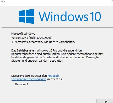

Welches Build W10 rennt denn da bei Dir? Kriegst Du raus per "winver".
madmax2010 schrieb:
Hm. Ein H11 Board bei dem Virtualisierung aus war ist mir noch nicht unter die Finger gekommen. Glaube ich

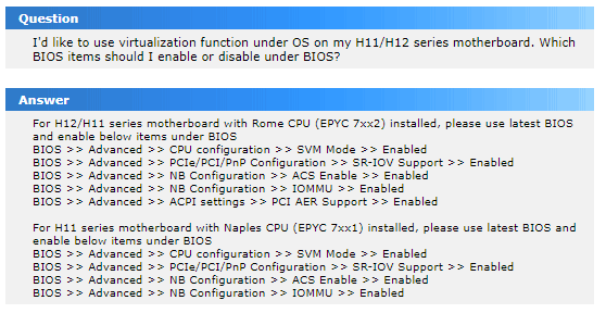

also BFF ich war gerade in bios und nicht alle einstellungen die bei dir im screenshot aufgeführt waren , waren auf enable...jetzt habe ich die berichtigt (ersteinmal ohne bios update) und versuche es noichmal mit vmware...
neueste natuerlich, hatte gerade heute alles updates nachgeholt...

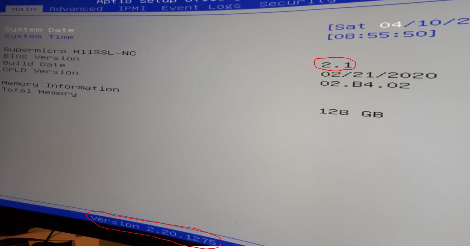

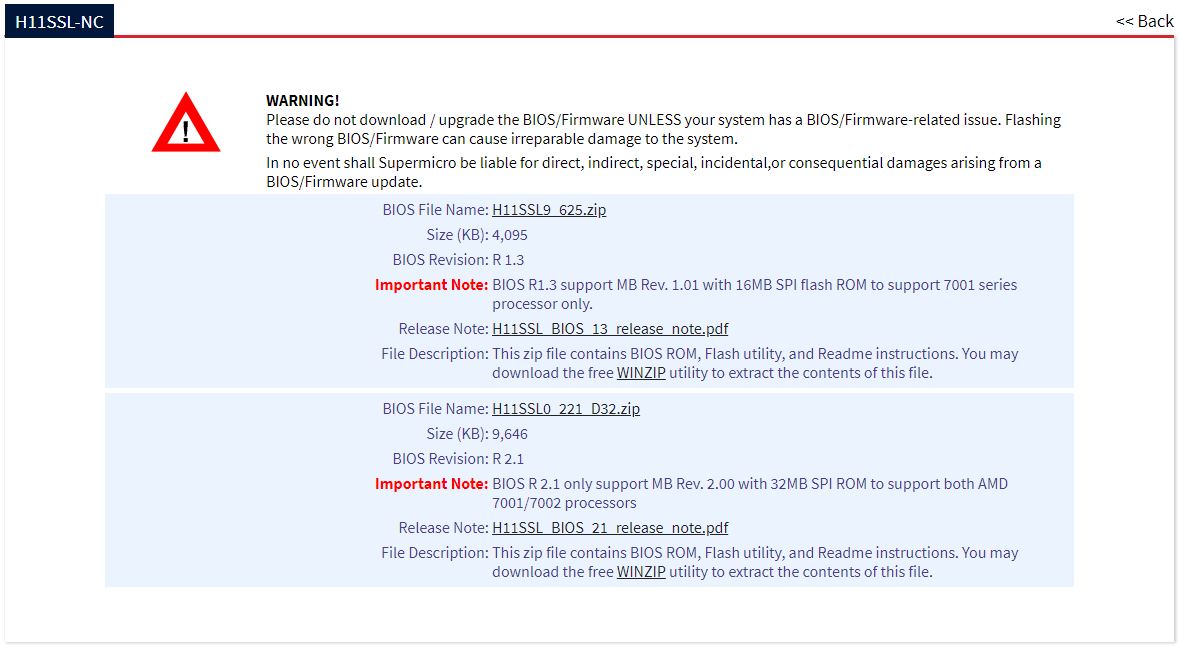

das ist mein erstes server-board und bei supermicro steige gerade nicht obs ein neuer bios update gibt:
screenshot 1 ist mein aktueller bios, screenshot 2 die aktuell zur verfügung gestellte bios von supermicro.
genauer name meines boards: supermicro h11ssl-nc r2.0
cpu: amd epyc rome
gibts ein neuer bios für mich ?
also der kollege der mich inspiriert hat dieses board zu kaufen sagt, mein bios ist auf dem neuesten stand. somit muss ich kein bios machen und die virtualisierungseinstellungen aus dem screenshot von BFF sind gemacht worden. klappen tut nachwievor noch nichts.
wie gehen wir jetzt vor ?

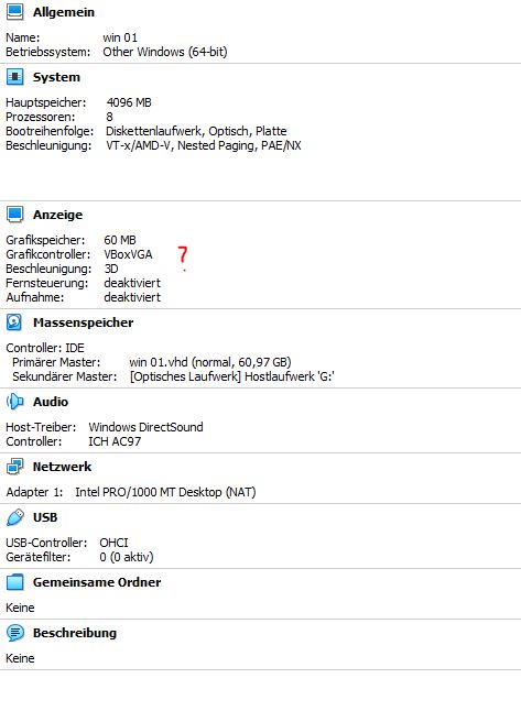

ich konnte inzwischen unter virtual box eine vm mit win 10 erstellen aber die ist schon so (mein altes problem) so langsam dass ich sei am besten gegen die wand klatschen würde. die maus hackt ...wie könnt ihr denn in so einer umgebunga rbeiten ? ich verstehe es nicht. (meine braucht schon fuer ein reboot 10 minuten)
muss ich auch bei virtualbox hinterher irgendwelche tools installieren ?
ich kann mir diese katastrophen-vms bei mir wirklich nicht erklären...
@ksjdgzagt
Zeig mal bitte die Einstellungen von VirtualBox.
Ich betreibe etliche Win 10 und Server Maschinen, wie auch Linux, die aber schnell lauffähig sind.
Bei mir laufen diese über eine M.2 SSD via USB3 Anschluss (im entsprechenden Gehäuse).
Es reichen definitiv 2 Prozessoren und 8GB RAM pro VM.
Wenn du die VMs natürlich auf einer HDD laufen lässt, kann es zu trägem Laufen der VMs führen.
Führe mal bitte einen Schreib- und Lesegeschwindigkeits-Test deiner Platte auf denen die *.vdi oder *.vhd liegen.
Alle Ergebnisse sind natürlich als Bilder erwünscht ;)
Reaktionen: AB´solut SiD und ksjdgzagt
würde ich gern...wenn die maus nicht so hacken würde ..ich habe 8 kerne und 8gb ram gegeben.
als speichermedium habe ich mich für vhd entschieden.
alles optimal eigentlich...
ich würde gern bilder liefern aber diese bescheuerte vm spinnt total...die maus hackt sich ständig...irgendwie ist die komplett überlastet obwohl ich mal gerade win installiert aheb und sonst noch nicht damit mache...
reicht das so ?
liegt es am vga grafikkontroller ?
oder am speichercontroller der auf ide eingestellt ist ?
