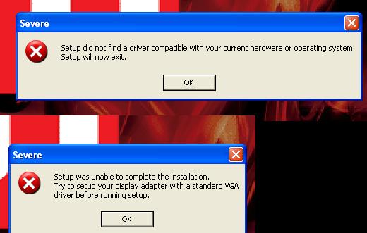

huhu,
habe heute meinen rechner zusammengebaut und schon das framenetwork 3 drauf gemacht.
nun wollte ich den catalyst 6.10 drauf amchen, aber es geht net. ich habe die x1950 xt und folgende meldung kommt.
jemand ne idee?

Nimm den 6.9 oder den 6.11 und evtl framework 2.0 dann sollte es funktionieren
habe framework 2.0 drauf und es geht mit dem 6.9, 6.10 und 6.11 nicht.
habe schon alle updates drauf. ich könnt ausrasten....
