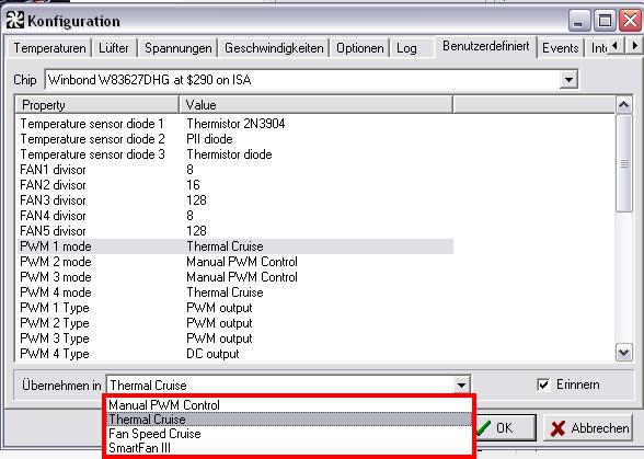

Hallo zusammen.
Hätte mal ne Frage an dich Harry.
Bei mir gibt es dort nur die Auswählfelder :
Manual PWM Control
Thermal Cruise
Fan Speed Cruise
Fan Speed III
Ich habe alle 4 nacheinander ausgewählt und immer die Lüfter runtergestellt, jedoch ist der CPU Lüfter nie runtergegangen mit den RPM :freak:
Hättest du eventuell nen Tipp für mich?
MfG

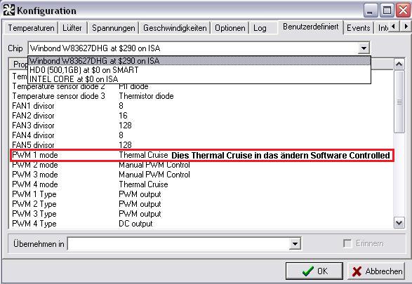

Hi,
vielen Dank! nur ich habe keinen pwm lüfter. Meiner hat nur 3 pins

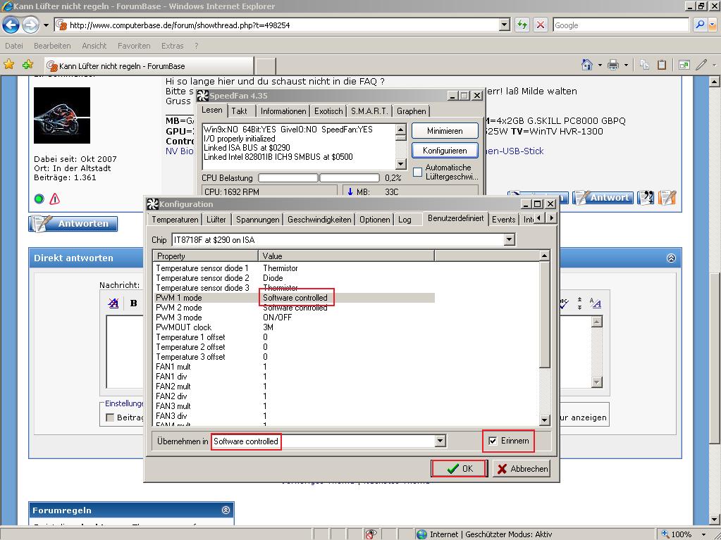

@Paoloest,
auch mein Lüfter hat keinen PWM-Anschluss nur einen 3-pin an dem CPU-FAN vom Mobo,
so wie es auf dem Bild zu sehen ist wird der Lüfter geregelt, manuell jede RPM die ich möchte,
versuch es mal und nicht nur sagen hab keinen 4-pin Lüfter.

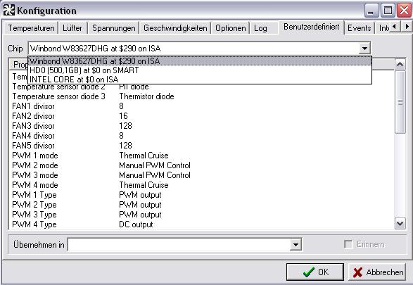

@AdrianoNo1,
hi sag was kannst du wie auf dem Bild oben zu sehen unter Chip wo steht (IT8718F) auswählen,
klapp dies auf und dann sehen wir weiter.
Gruss Harry

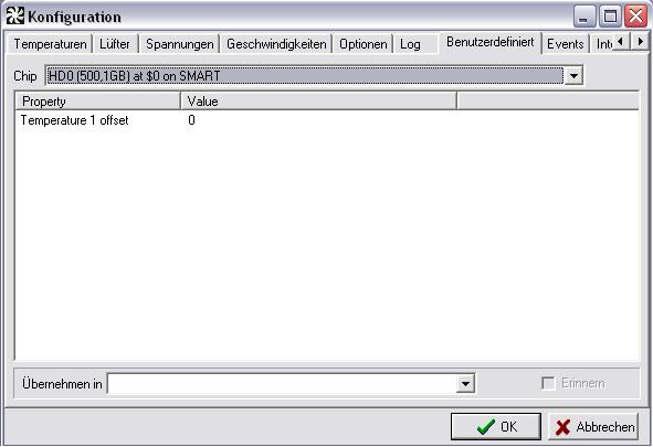

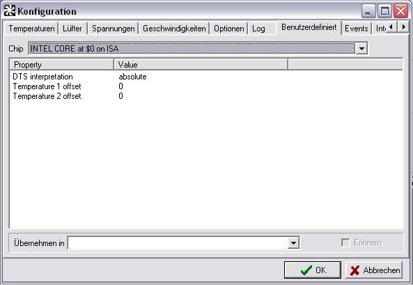

Dort kann ich folgendes Auswählen:
MfG
du bist mein held. hätte nie gedacht dass das mit pwm klappt.
@AdrianoNo1, hi siehe das Bild hier,
so bitte ändern, danach genau so einstellen wie auf dem Bild oben in Post Nr.2
@Paoloest, gern geschehen!
Gruss Harry
