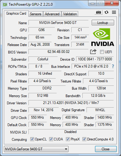

Hier siehst du was sie kann :
https://www.techpowerup.com/gpu-specs/?mfgr=NVIDIA&sort=name#GT 9400
