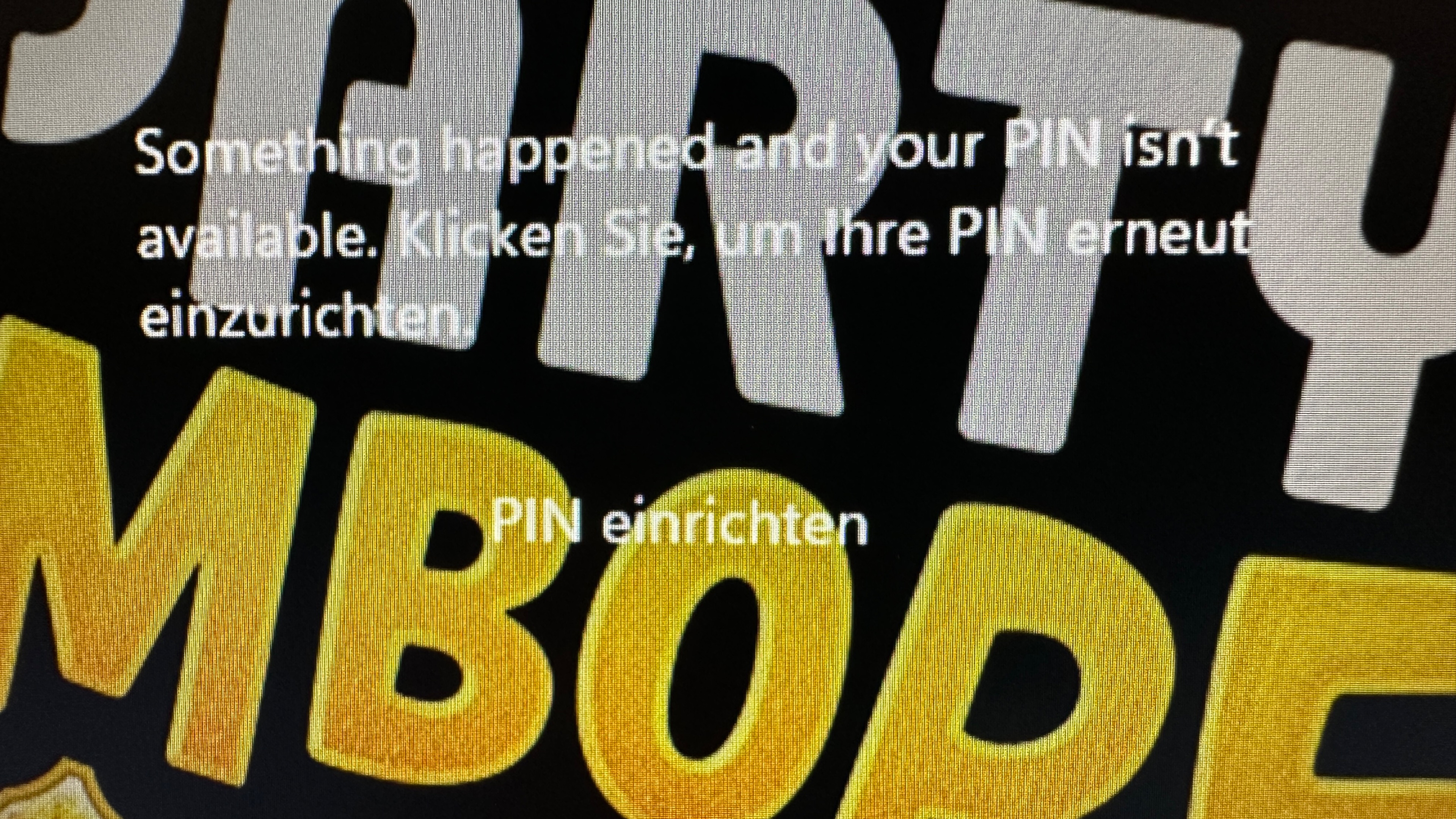

Ich habe gerade meinen Rechner im abgesicherten Modus neugestartet weil ich meinen grafiktreiber mit ddu deinstalliert habe und nun kann ich mich nicht mehr anmelden (siehe Bild) hat jemand eine Lösung bitte ? 🥺

Die deutsch-englische Meldung ist ja toll :)
Was passiert denn, wenn du "PIN einrichten" drückst?
Reaktionen: ILoveShooter132 und Sinatra81
Musst dich neu authentifizieren mit dem Microsoft Konto und die PIN aktualisieren.
Kommt vor bei Änderungen an Hardware &/ System.
Wenn ich auf pin einrichten klicke passiert nichts. Es öffnet sich nur für ne Millisekunde ein Fenster und bleibt dann auch weg

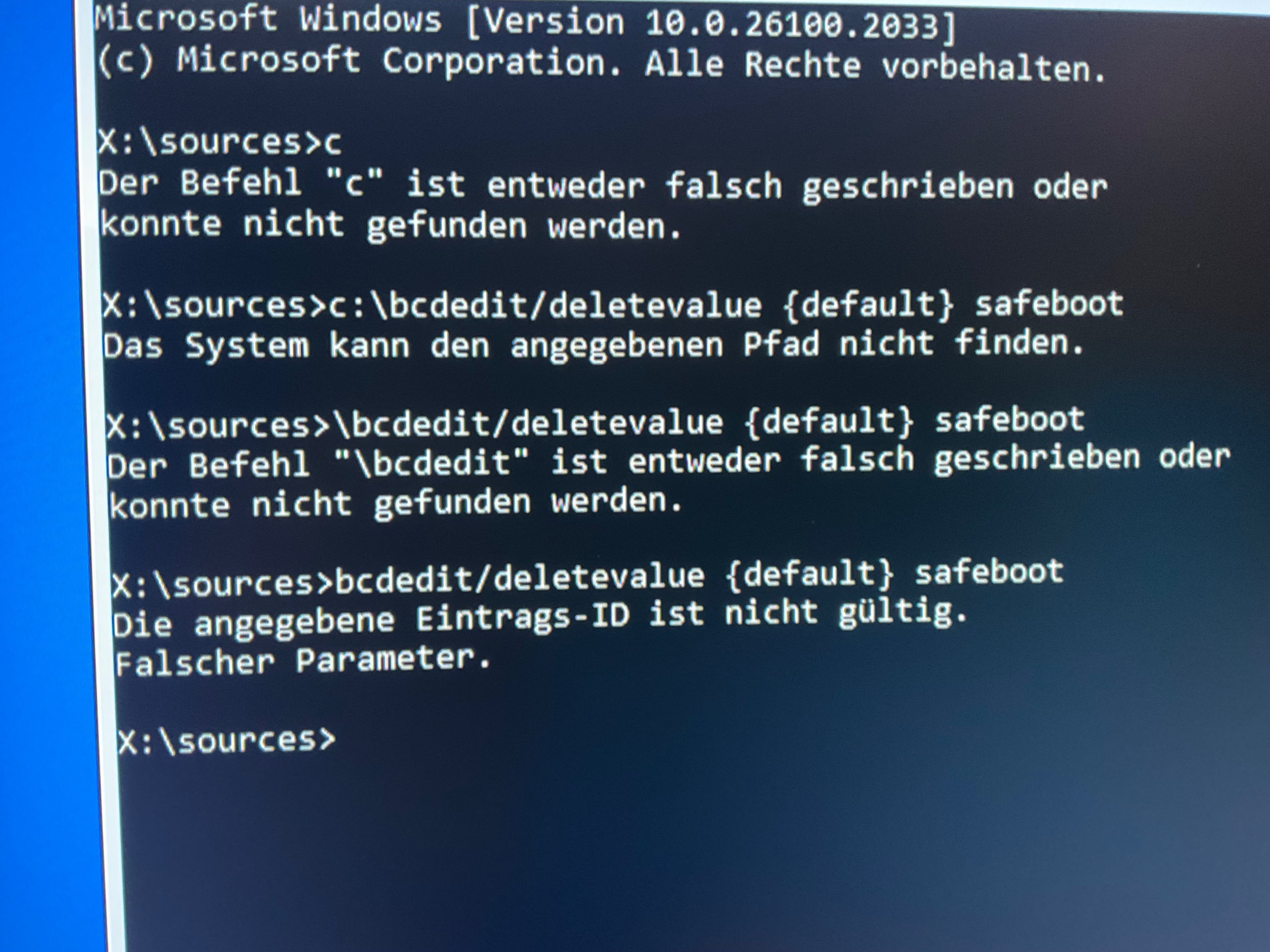

Hatte ich vor einiger Zeit auch - Problem war.. ich kam auch nicht mehr aus dem safeboot raus.
Alle Tips wie "im Microsoft Konto ändern" etc. haben nicht geholfen.
Lösung:
Boote in die Eingabeaufforderung zur Problembehandlung (vorher Neustarten und die ganze Zeit F8 spammen).
Dann auf C: wechseln
Dann folgendes eingeben (ohne Anführungszeichen): bcdedit /deletevalue {default} safeboot
Neustart -> fertig.
(welche Tasten genau die geschweiften Klammern waren weiss ich nicht mehr - musste probieren)
Dann startet er wieder normal -- anschliessend neben dem PIN noch ein Passwort vergeben - dann gibts beim nächsten Versuch im safemode zu booten auch die alternative Anmeldeoption.

Den Befehl habe ich schon probiert ohne Erfolg. Befehl existiert nicht oder so sagt er
Was meinst du mit „auf c gehen „ ?
Kann ich mir kaum vorstellen - sicher dass du es richtig eingegeben hast?
Mach sonst mal mit dem Handy n Bild von der Eingabeaufforderung mit deiner Eingabe und der Meldung.

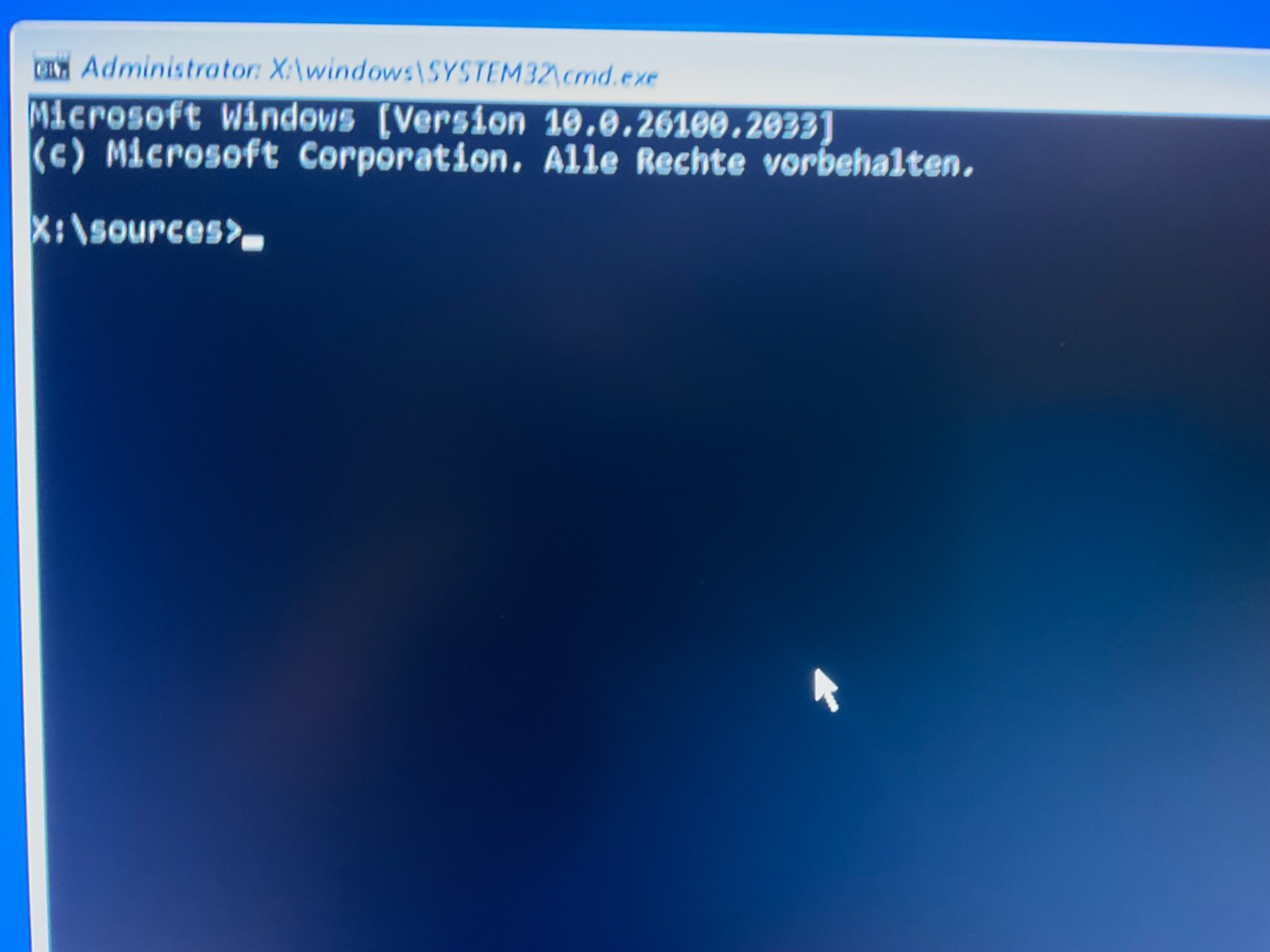

Ich komme jetzt nicht mehr zur eingabeufforderung. Wie komme ich da hin
Wenn ich andauernd f8 drücke fragt er nur ob ich ins bios will oder Windows laden soll. Und dann fragt der mich immer nach dem pin
Da bin ich nun
@redjack1000 Ja eben. Geht nicht
Jetzt habe ich es mehrere Male versucht
