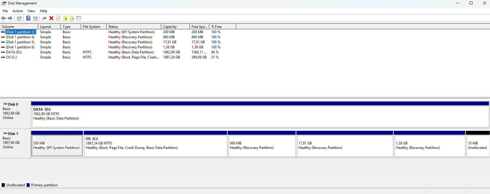

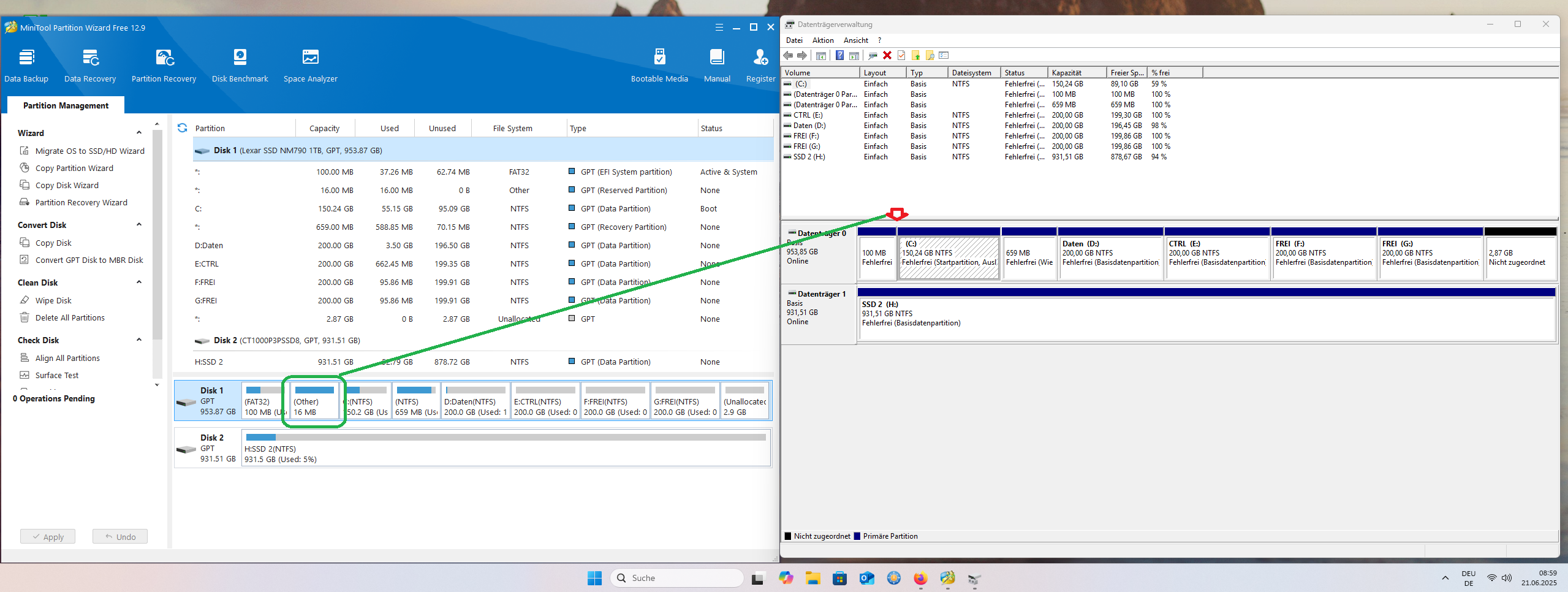

Meine Festplatten sehen so aus:
Ich habe auch keine MSR-Partition und die OS-Partition habe ich jetzt auch keinen Plan (vllt. das Windows 10 vorm Update auf Windows 11) Ich habe hier Windows-Insider drauf und das läuft seitdem Windows 11 erschienen ist.

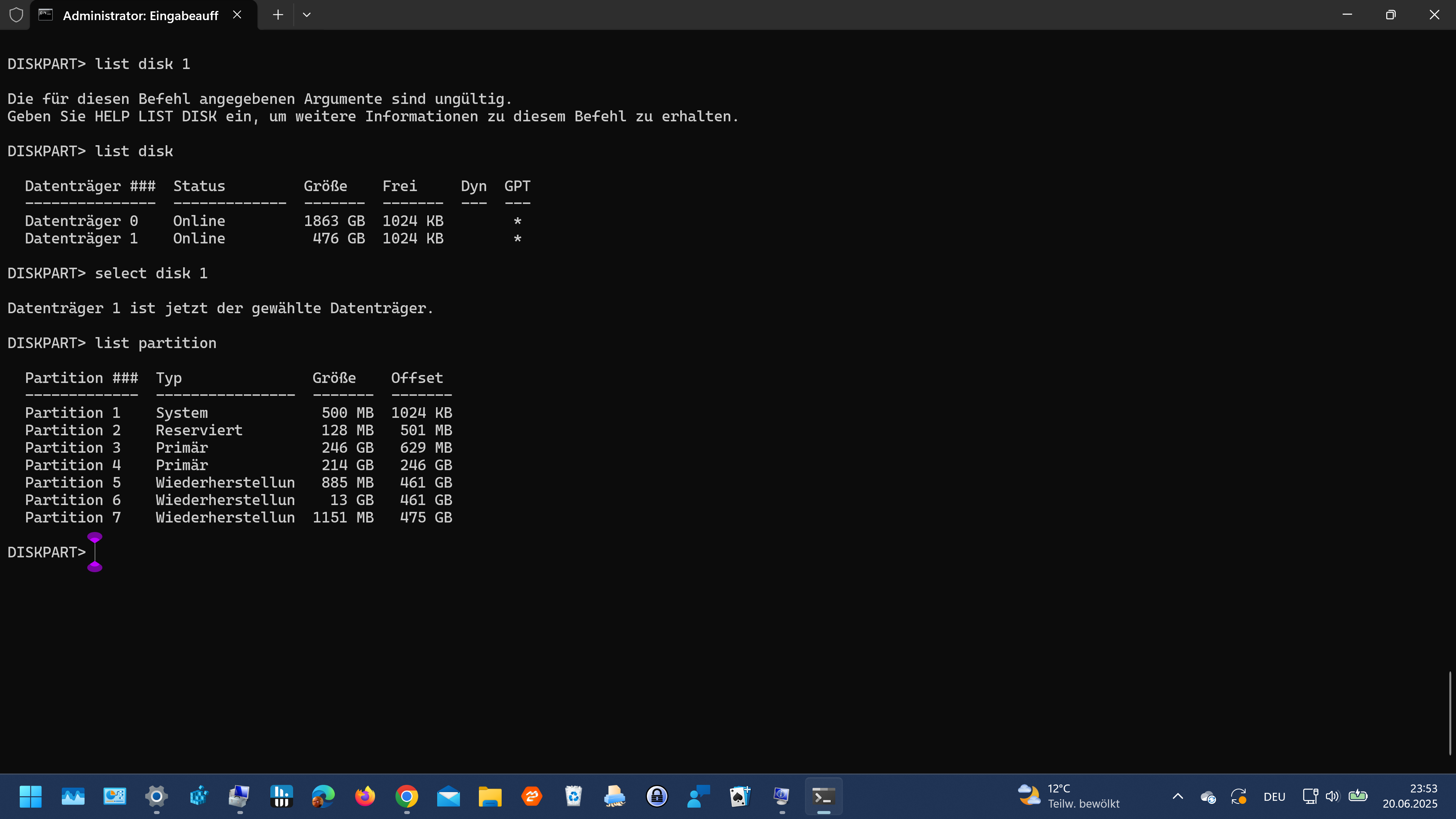

Meine so:

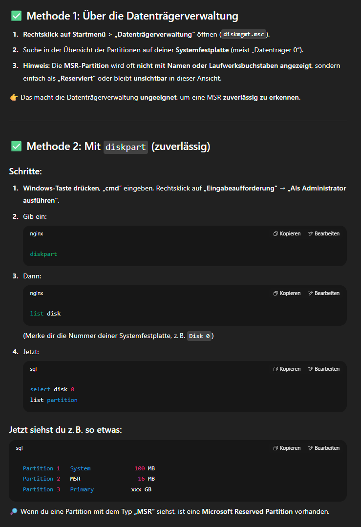

Aber ChatGPT schreib um MSR zuverlässig zu erkennen sollte ich diskpart nutzen. Aber das ist ja eher die Antwort auf Nutrix.
Yo Mr. White schrieb:
Welches Problem löse ich den mit deinen Punkten, das steht doch überhaupt nicht in deinem Text, oder ich erkenne es nicht. Ist es das fehlende MSR (Microsoft Reservated Partition)? Woran erkenne ich das es fehlt?
Dann hast Du nicht richtig gelesen, unten in der Anleitung ist mit Punkt 5 verlinkt, wie man die MSR wieder fixt. Hättest Du das einfach mal so strikt durchgearbeitet, hättest Du schön längst wieder ein laufendes System.

Deine Art der Kommunikation ist etwas gewöhnungsbedürftig und wirkt in Teilen leider herablassend. Ich finde es schwierig, einfach eine Liste abzuarbeiten, wenn nicht ersichtlich ist, welches konkrete Problem damit gelöst werden soll.
Der Punkt 5 fängt an mit "Hier verweigerte dann das Windows den Start mit dem Hinweis auf den Adminstrator". Und das passt bei mir doch nicht. Außerdem gibt es doch eine "Reserved" Partition, die Frage ist nun ist es die "MSR" Partition die angeblich fehlt?

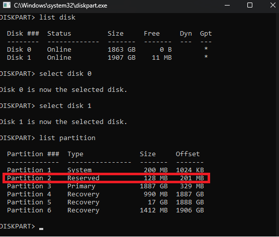

Also in deiner Anleitung steht ja, man soll erst eine "EFI Partition" mit dem Namen "System" erstellen. Die ist ja bei mir vorhanden.
Danach soll man die MSR Partition anlegen mit 128MB. Das ist doch genau die Partition die bei mir mit Type "Reserved" auch vorhanden ist. Was fehlt denn nun bei mir?

Ich kenne jetzt srttrail.txt nicht genau, aber was mich da stört, dass Windows auf D liegen soll. Aber dazu können andere mehr sagen.
