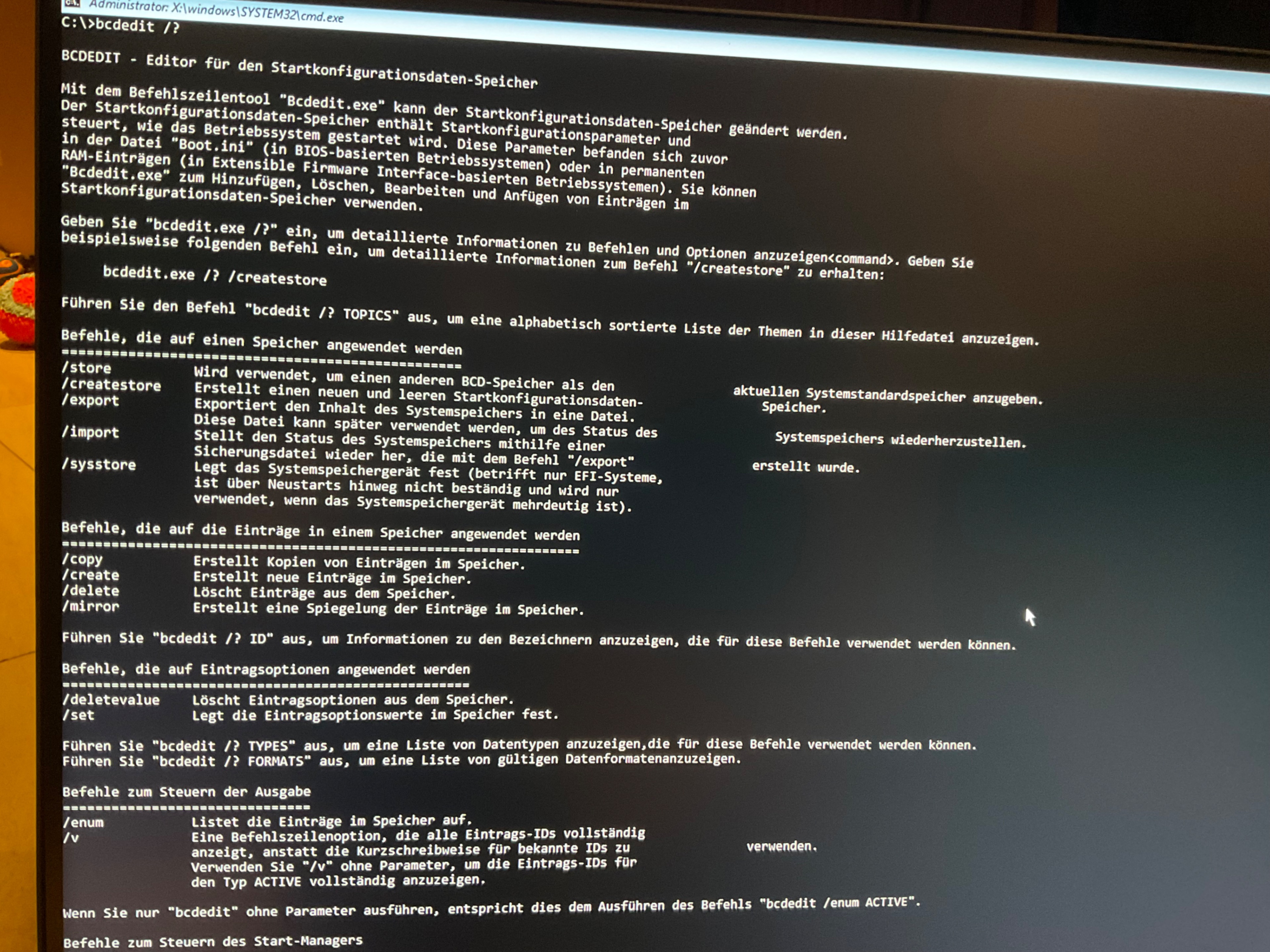

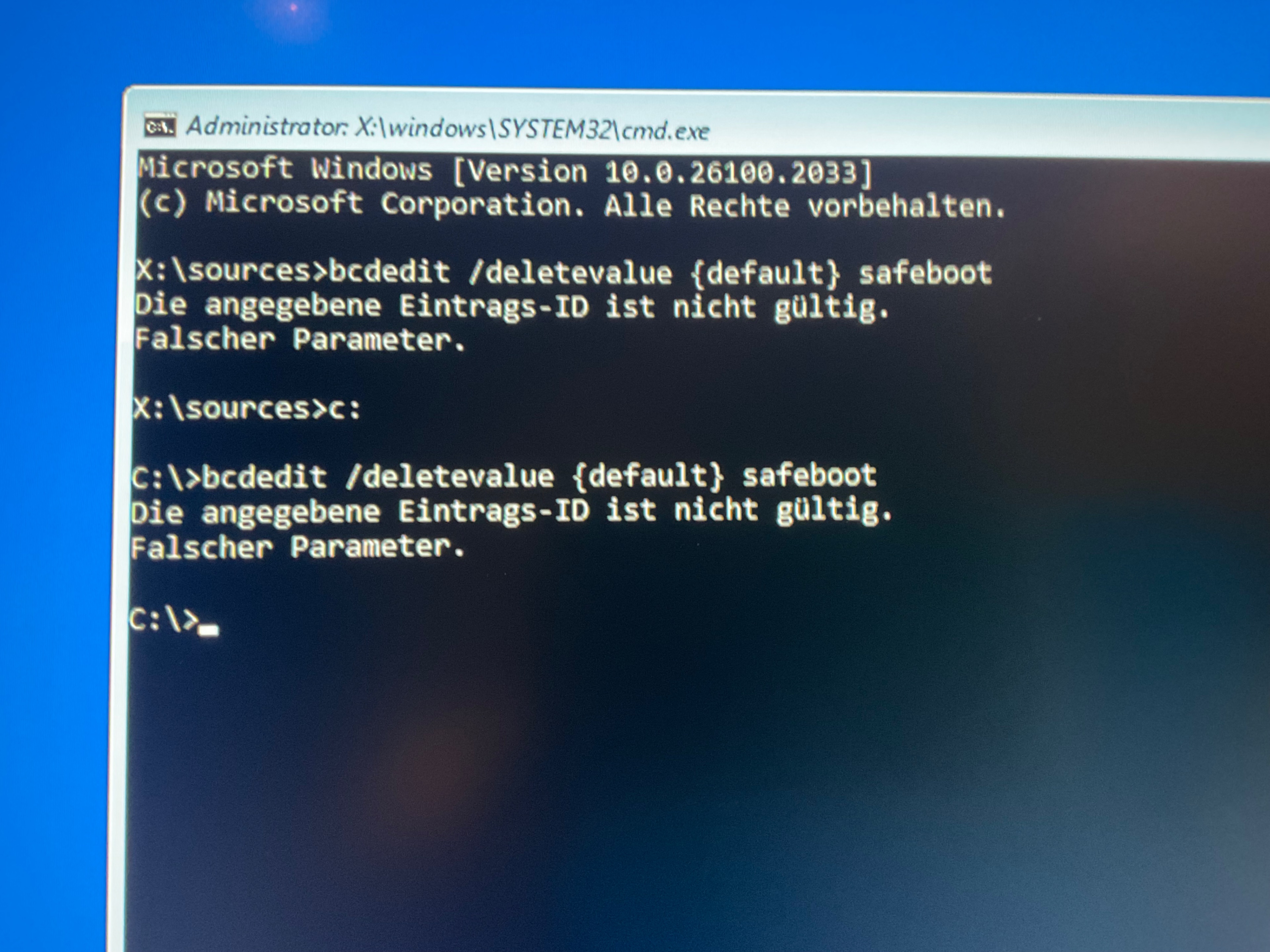

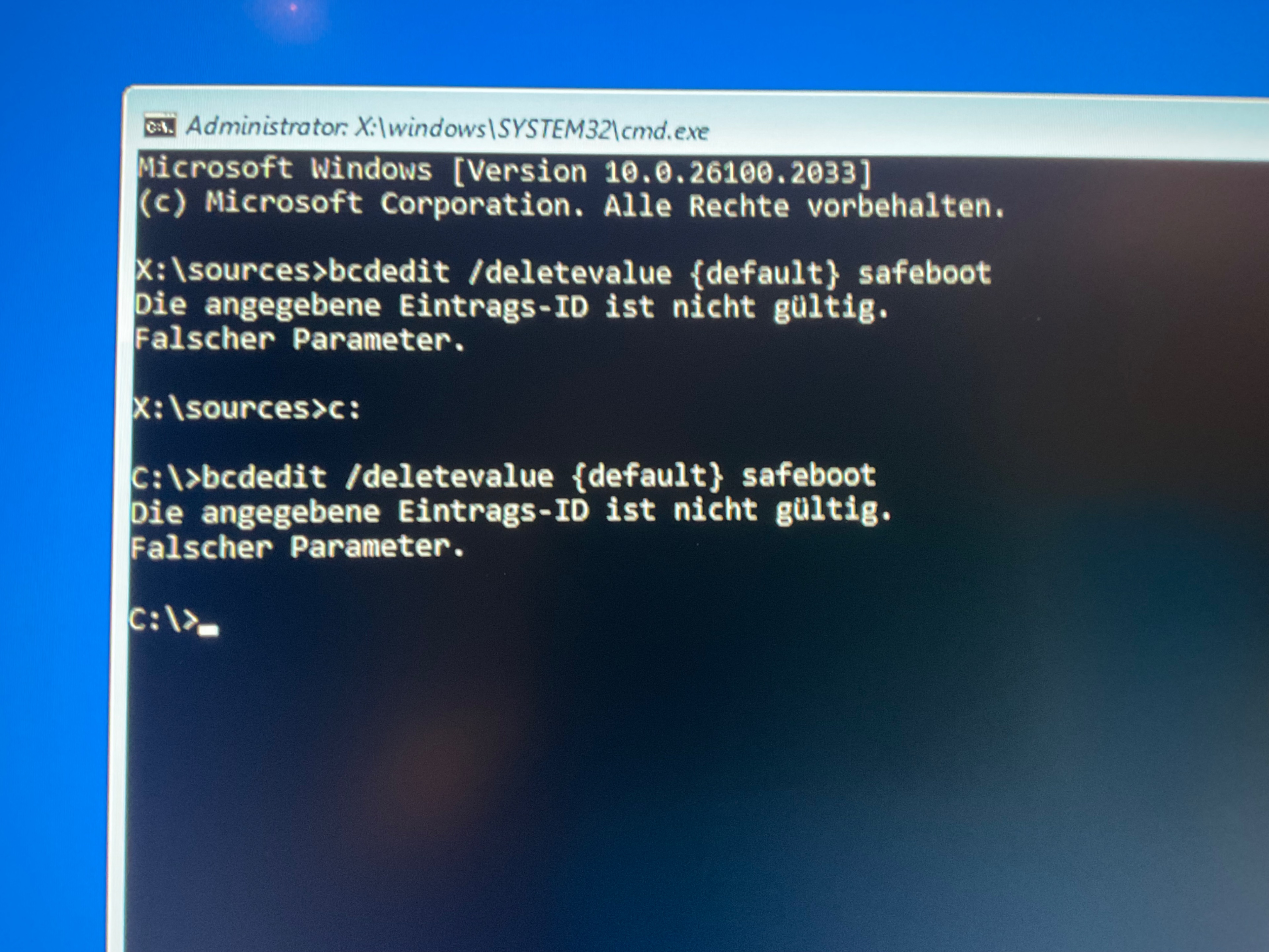

Geht nicht. Auch nicht auf c:

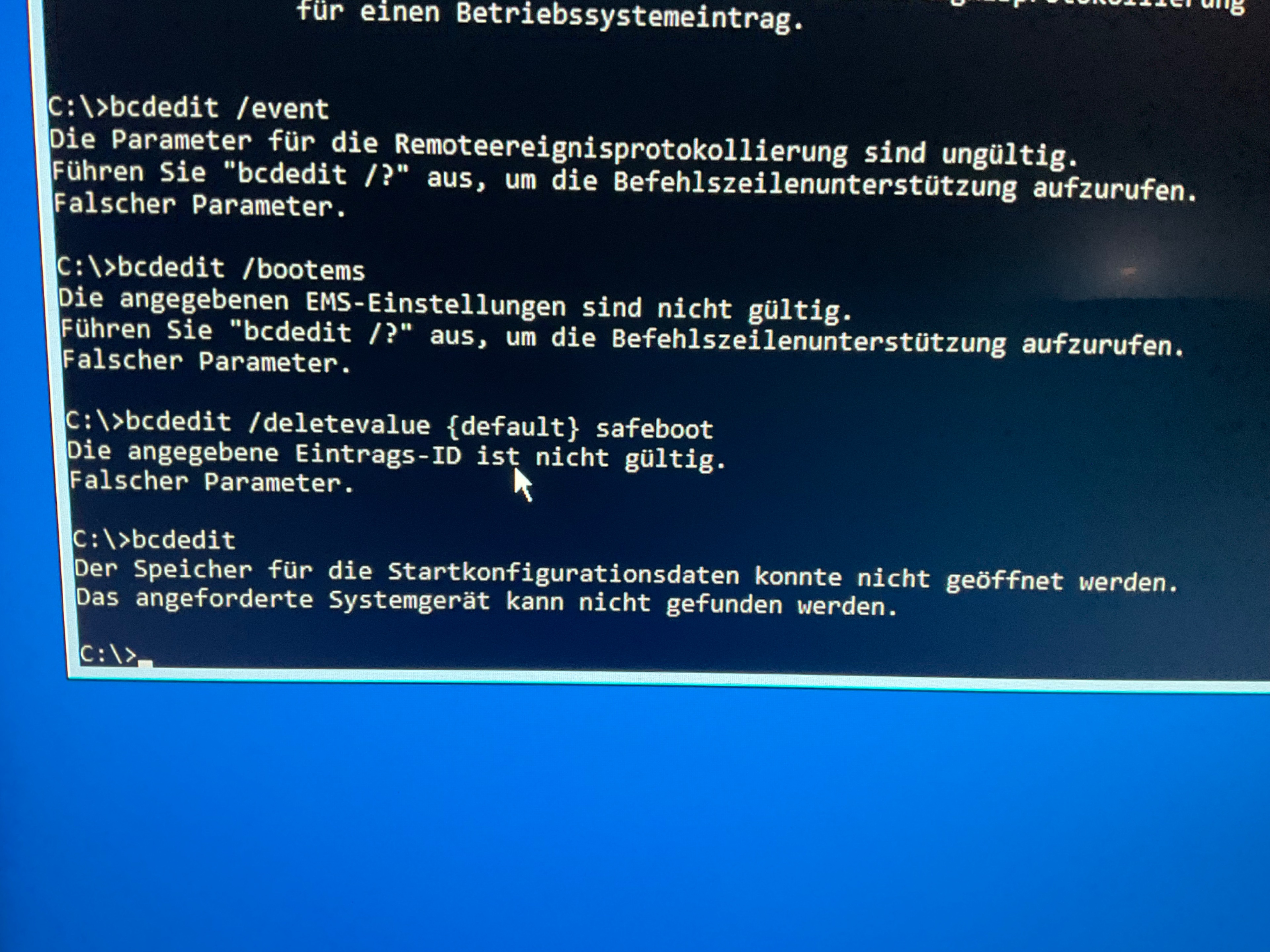

Da steht noch mehr…
Unbekannter Befehl

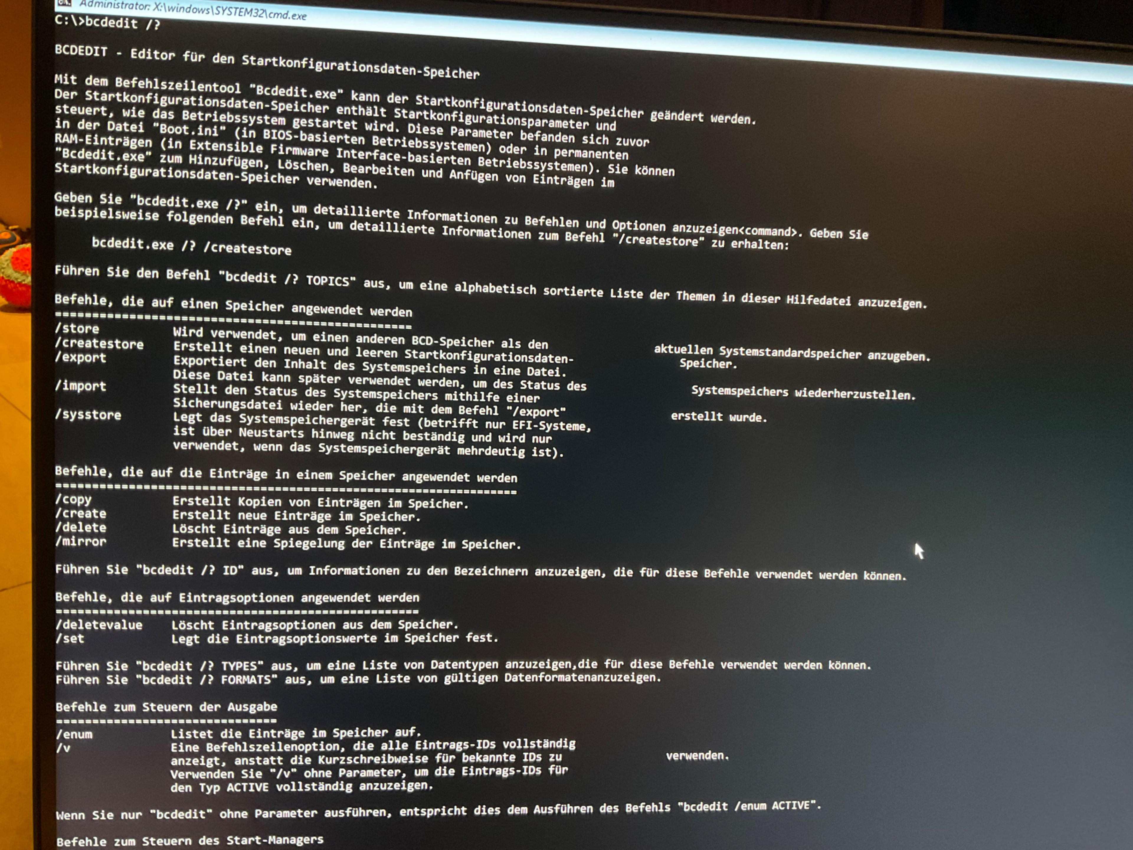

@Fleischklopfer glaub ich nicht ;)
Da "bcdedit /?" geht (wie man in deinem Foto sieht) geht es garantiert auch ohne /?.

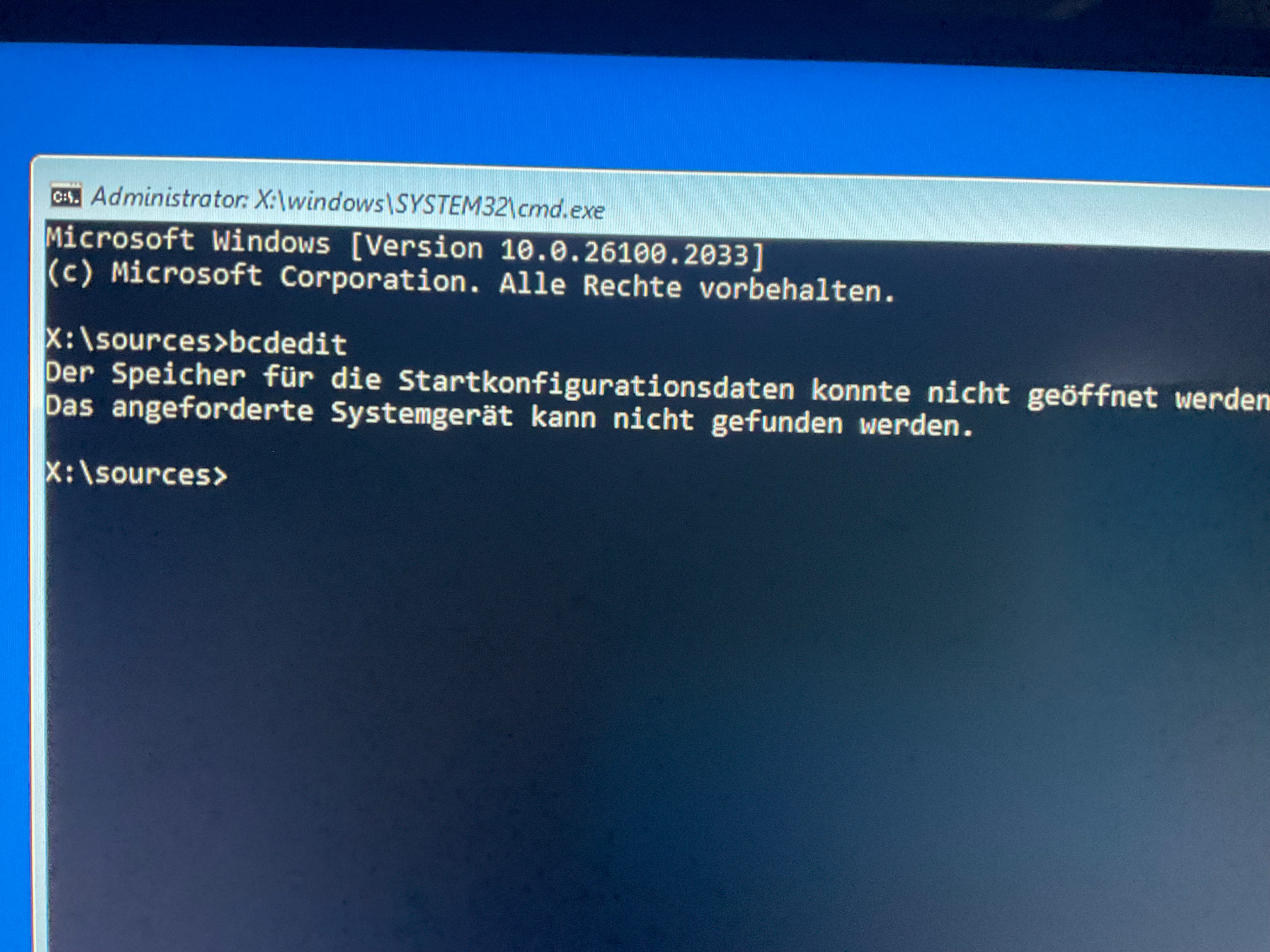

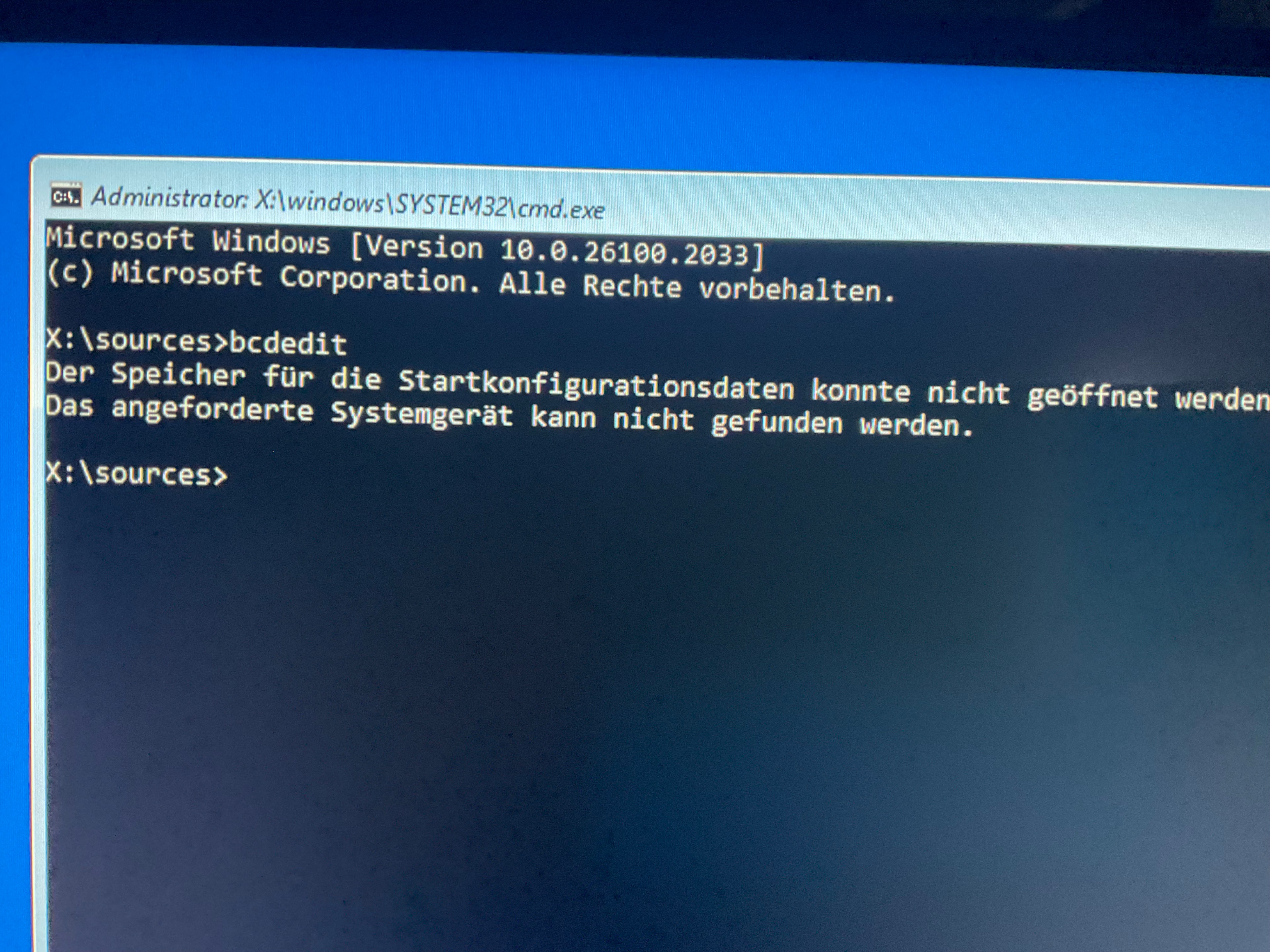

Jetzt kommt das wenn ich nur bcdedit eingebe
Nochmal c:, so wie vorher auch. Du bist wieder auf x:
Reaktionen: redjack1000 und inge70

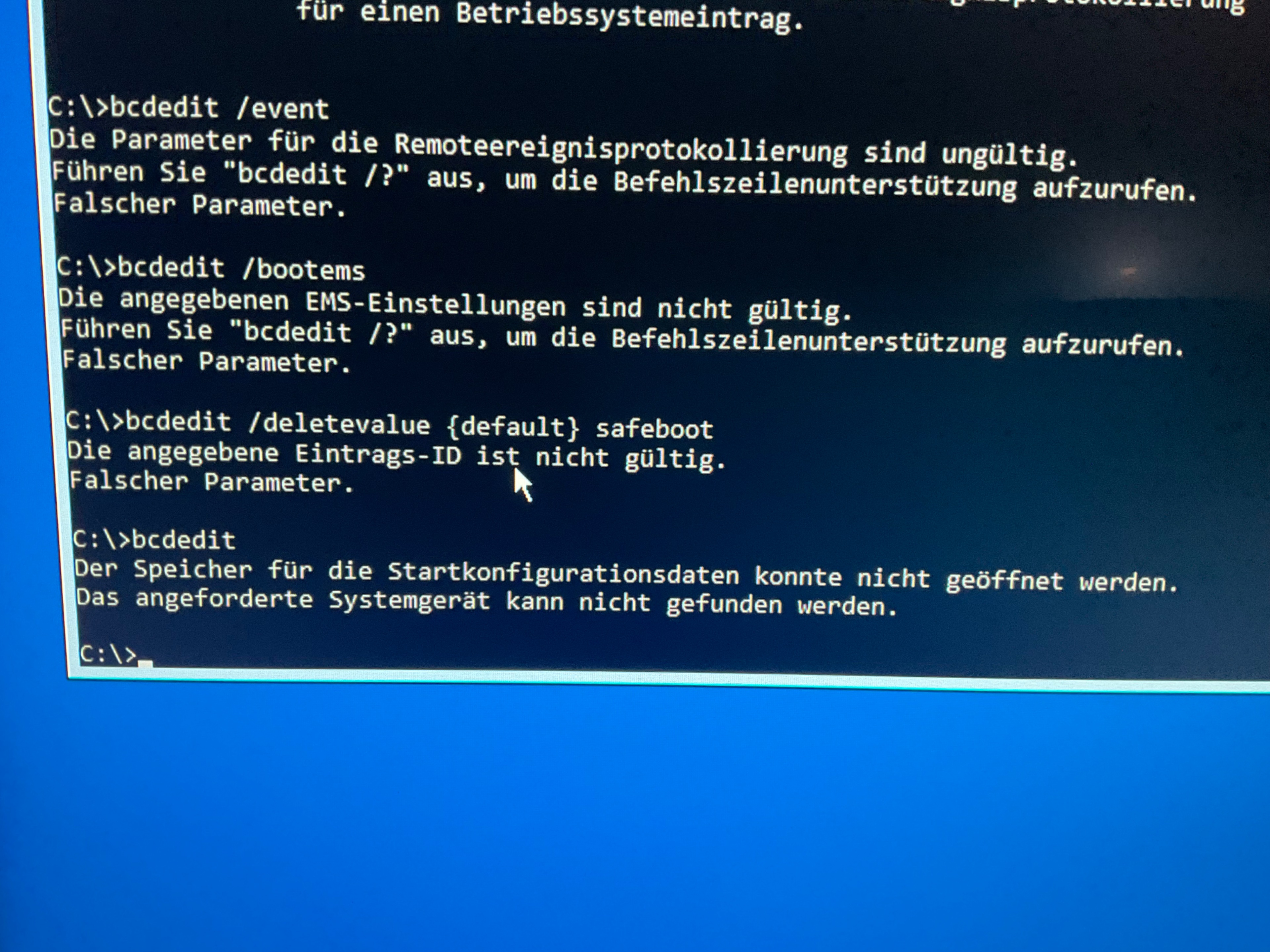

Es geht nicht. Es geht überhaupt kein Befehl

Hm ... dann scheint die BCD-Datei nicht gefunden zu werden. Was die Ursache dafür ist - kann ich nicht sagen .. dafür bin ich auch nicht tief genug in der Materie drin.
Könnte man ggf. mit dem Befehl bootrec wieder herstellen, hab ich aber noch nie probiert .. kann da also keine Anleitung geben bzw. weiss nicht, wie gut das klappt.
Vlt hat jemand anderes Rat hier.
