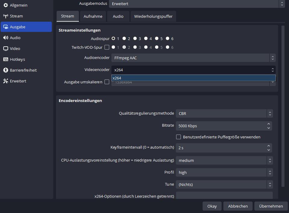

mach doch mal nen screenshot von deinem OBS, siehe mein screenshot und warum ist es dir nicht möglich über den 3600 zu streamen, wenn du via capture card + nitendo switch spielst?
@NerdmitHerz Hier ist der Screenshot. Ich kann nur x264 -Encoding wählen. Keine weitere Auswahl steht mir zur Verfügung. Meine Schlussfolgerung wäre: Meine GPU bietet mir kein Encoding an. Sollte ich das bereits schlussfolgern oder muss ich irgendwie nachhelfen, damit mir OBS die Möglichkeit gibt per Hardware zu encoden?

wenn obs dir das nicht anzeigt, dann scheint dein modell der 6500xt interessanterweise kein H.264 zu können.
das dein stream schwammig und pixelig wird, wenn du damit streamst und spielst liegt daran, dass medium zu hoch sind. versuchs mit very fast oder faster.
denn für medium brauchst eine cpu mit mehr kernen, wenn das spiel schon cpu-lastig ist wie in deinem fall
denn die cpu die empfohlen wird mag zwar nur ein i5-4590 (4 Kerne 4 Threads) sein, doch mit 6 Kernen 12 Threads brauch das spiel selber schon einiges davon und dann belastest deine cpu noch mit x264 medium.

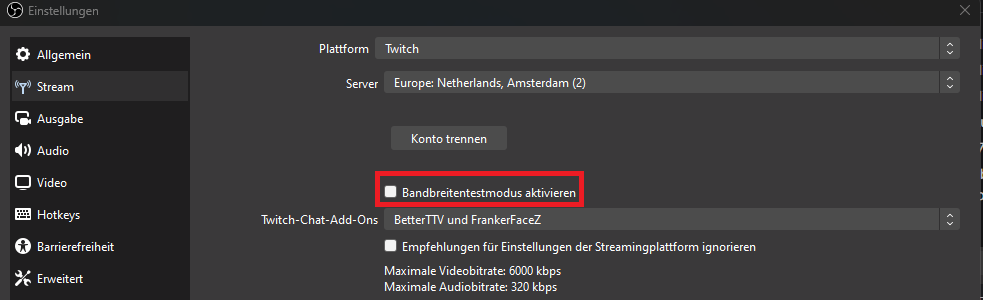

lädst dir MSI afterburner runter und schaust, was deine CPU + GPU an auslastung ohne stream haben und dann schaust was sie haben, wenn den stream anmachst. gibt im OBS ein modus zum testen:
so hab ich in der vergangenheit mit meiner hardware getestet, wie die auslastung und die fps sich verändern wenn ich nur spielte und wenn ich dann noch streamte.

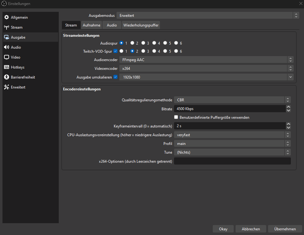

wenn du nur deine switch spiele streamen willst, dann teste auf veryfast oder faster bei (wo im screenshot very fast steht)

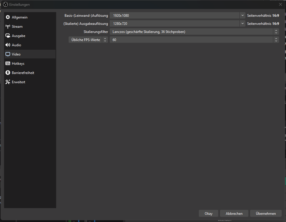

die 1600x900 kann man machen, jedoch sind die 900p keine sinnvolle Streaming-Auflösung. dann eher 1280x720 mit den 4500, oder 1664x936 mit 5000 kbps
