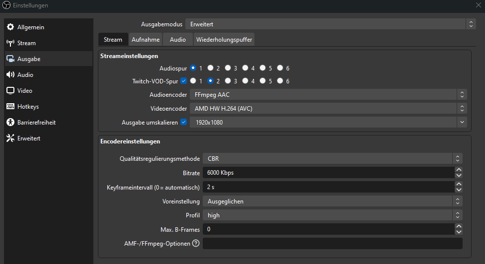

was mit meiner RX 6600 geht, sollte auch mit deiner RX 6500xt funktionieren
denn beide können H.264 (AVC)

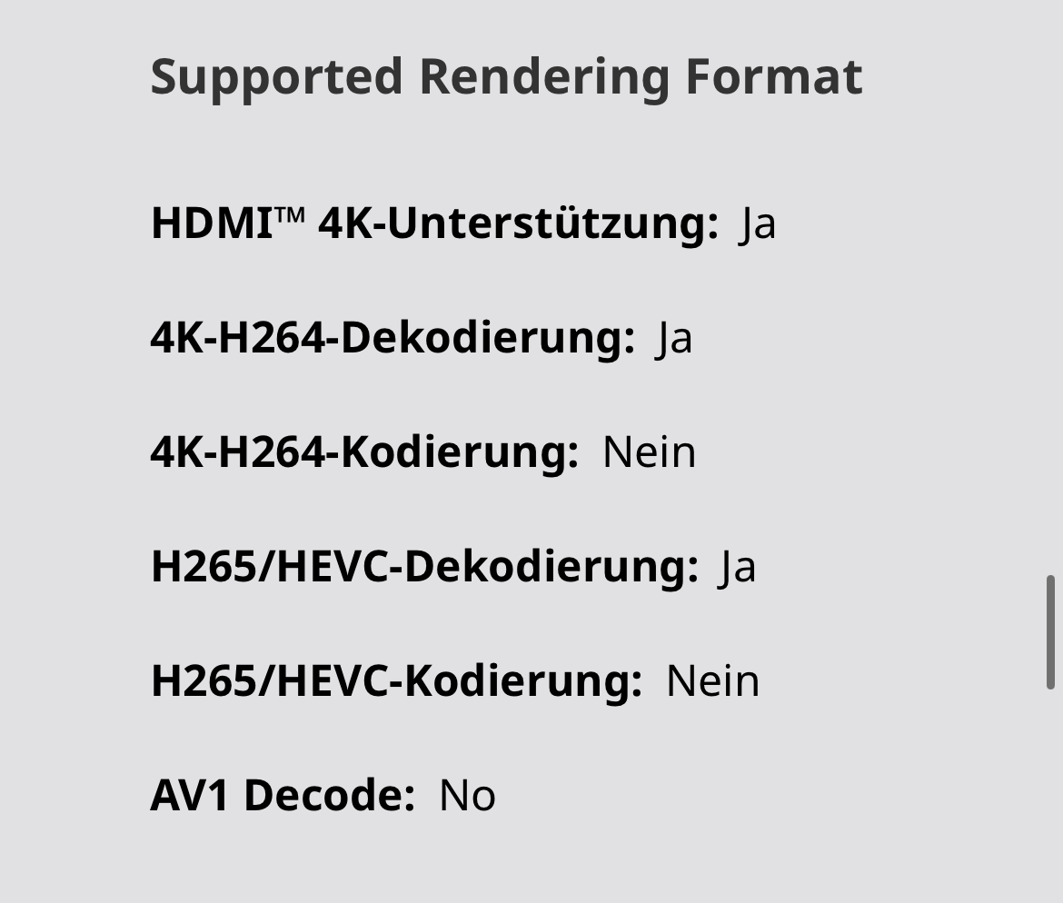

Hey,
echt, die RX 6500 XT kann H.264?
Ich habe bei AMD eine Liste gefunden, die besagt, dass die RX 6500 XT zwar zum decoden nicht aber zum encode fähig sei.
Missverstehe ich da etwas?

Ja, du missverstehst da etwas. Es ist genau umgekehrt.
In deinem Anhang steht auch jeweils ein "Nein" bei Kodierung.

dazu siehe mein screenshot, der aus meinem OBS stammt. ich streame mittlerweile seit 8 jahren inkl einigen pausen weil umbauarbeiten (von single setup auf dual setup inkl. wasserkühlung).

ich hab 2 wochen lang mit der RX 6600 alle meine games in 1664x936p 60fps mit 6000 Kbps gestreamt, hätte ich die auflösung auf 720p60fps gestellt dann hätte es 5800x3d oder rx 6600 sogar leichter gehabt. doch es ging (es war nur zum testen)
zu deiner aussage: "10mbit im uplaod sind für 1600x900 zu wenig, du müsstest die bitrate dermaßen reduzieren, das nur noch pixelbrei herauskommt. Du brauchst mindestens 20 dafür, und das wäre schon eng."
ich will dir nicht zu nahe treten, doch ich glaube dass du noch nie gestreamt hast. denn bei twitch streamen paar millionen menschen mit 6 mbit und 1600x900 bzw. 1664x936p und sogar 1920x1080. daher reichen die 10 Mbit vom TE aus. zudem kann er damit auch easy 1280x720p 30 bzw. 60fps streamen...wenn seine hardware doch von 1600x900, also der encoder, überlastet sein sollte.
es gibt KEINEN bei twitch der mit den von dir angesprochenen 20 mbit streamt. noch nicht mal bei Youtube nutzen viele über 10 mbit beim Live-Streaming.
"wenn Du streamen willst, besorg Dir entweder eine NVIDIA Karte mit NVENC oder eine wirklich starke CPU mit entsprechen vielen Kernen"
man kann inzwischen sogar mit amd karten streamen, sonst hätte meine 6600 das nicht gepackt und ps mein R5 5600g ausm office-pc hab ich auch schon streamen lassen (als single-setup)
@Mampfbeutel_24 ich kann dir zu streaming besser helfen, als was einige schreiben. weil viele die hier gerade geschrieben haben, haben kein tieferes wissen als was sie mal gelesen oder gehört haben oder wie ein user schrieb was er mal 2 jahren bei sich selbst getestet hatte. wenn man in der materie drin steckt und auch mit anderen streamern zu tun hat, dann ist die grundlage und das knowledge nicht nur hören/sagen oder bei google mal gefunden. just my 2 cent
kleins beispiel ohne jetzt werbung machen zu wollen:
https://www.twitch.tv/videos/1843461476
das hat die RX 6600 gestreamt in 1664x936p 60fps bei ~ 6000 kbps = 6mbit
klar sieht man, dass die karte dafür nicht zu 100% passend ist, doch sie hat es geschafft ohne dass es zu...ich zitiere:

Kurz vorab möchte ich nochmal kurz das Hardware-Encoding-Thema ansprechen, das mit im Augenblick Kopfzerbrechen beschert.
Über gh.de erhalte ich auch die Info, dass die GraKa H264 und H265 Encoding und Decoding mitbrächte. In diversen Foren und Tests lese ich hingegen, die Karte kommt ohne diese Fähigkeit. Nun habe ich die Karte ja in meinem Computer und könnte das mal prüfen, wenn ich wüsste, wie. In OBS wird mir die Möglichkeit einen Hardware-Encoder auszuwählen, jedenfalls nicht angezeigt. Die Frage: Habe ich eine Möglichkeit, das auf anderem Wege herauszufinden? Denn ohne Hardware-Encoding nur über die CPU… Das schafft die leider nicht.

mach doch mal nen screenshot von deinem OBS, siehe mein screenshot und warum ist es dir nicht möglich über den 3600 zu streamen, wenn du via capture card + nitendo switch spielst?
