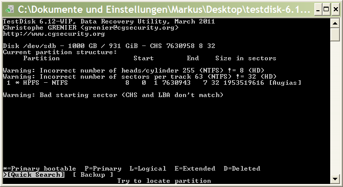

Ich habe mir eine ext. FP zur Datensicherung gekauft (3,5" USB Sata von CnMemory)
Darauf habe ich mit DriveImage XML eine Sicherung gespielt und ein paar Dateien so rüber geschoben .
Als ich mir die Dateien (Fotos) noch einmal ansehen wollte, stellte ich fest, dass sie alle korrupt sind - heftige Pixelfehler.
Bei dem Versuch die XML-Backups wiederherzustellen, bekam ich auch nur noch Fehlermeldungen von Driveimage.
Mittlerweile kann ich gar nicht mehr auf die FP zu greifen - sie wird zwar im Windows Explorer angezeigt, aber lässt sich nicht aufrufen...
Bei meiner Recherche bin ich auf das Programm Testdisk gestoßen. ich habe versucht mich in die (vielen) Artikel einzulesen, aber die Materie ist sehr komplex.

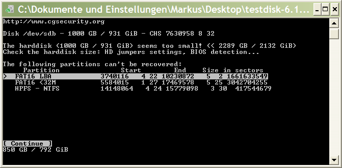

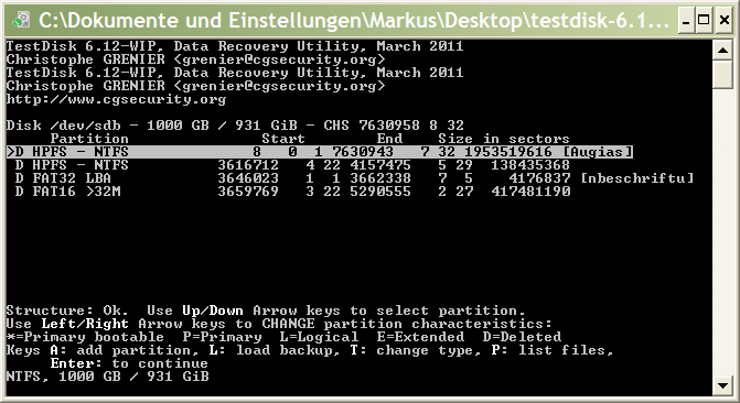

Ich habe die ext. FP von Testdisk untersuchen lassen und folgende Fehlermeldungen bekommen (s. Screenshots) - jetzt bin ich allerdings vollkommen überfragt, was ich machen soll.

hallo und willkommen
das sieht sehr nach einer defekten hdd aus, scheinst anscheinend leider pechgehabt zu haben und eine von werk aus kaputte bekommen zu haben
daher garantie ansprüche geltend machen und ne neue ordern, diese vor beschreiben durch testen

Mache mal eine Diagnose nach dieser Anleitung;
Lade dir mal Testdisk Version 6.12 beta oder wenn bereits freigegeben die Version 6.12 für Windows.
Link dazu gibt es hier;
https://www.computerbase.de/downloads/systemtools/festplatten/testdisk/
Starte Testdisk, bestätige bei Log-Datei erstellen mit Enter, wähle deine Festplatte und bestätige mit Enter.
Bestätige auch bei Partition Table Typ Intel mit Enter.
Gehe jetzt auf das Menü Geometry.
Gehe dort auf Heads.
Gib dort 255 ein und bestätige mit Enter.
Gehe dann auf Sectors, gebe dort 63 ein und bestätige mit Enter.
Lasse SectorSize und den Rest in Ruhe.
Bestätige dann mit OK zum verlassen von Geometry.
Du darfst dann Testdisk nicht beenden da du dann die Einstellungen verlierst.
Gehe dann mit dem Pfeil auf Analyse bestätige mit Enter und setze mir einen Screenshot.
Bestätige bei Quick Search und setze mir auch einen Screenshot.
Du kannst da auch mal die Partitionen wenn die gefunden werden markieren, die Taste p drücken und schauen ob du deine Daten siehst.
Zurück kommst du mit q drücken.
Wenn keine Partition gefunden wurde;
Bestätige weiter bis du zum Menü kommst wo unten steht [Quit] [Search] [Write] und gehe mit dem Pfeil auf [Search] (tiefere Suche) und lasse es laufen.
Setze mir einen Screenshot
