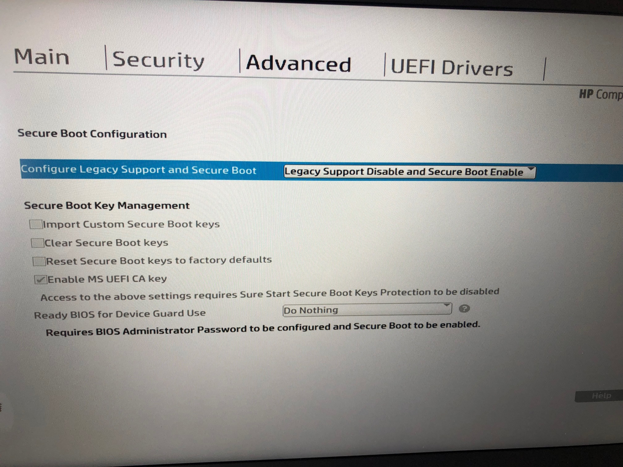

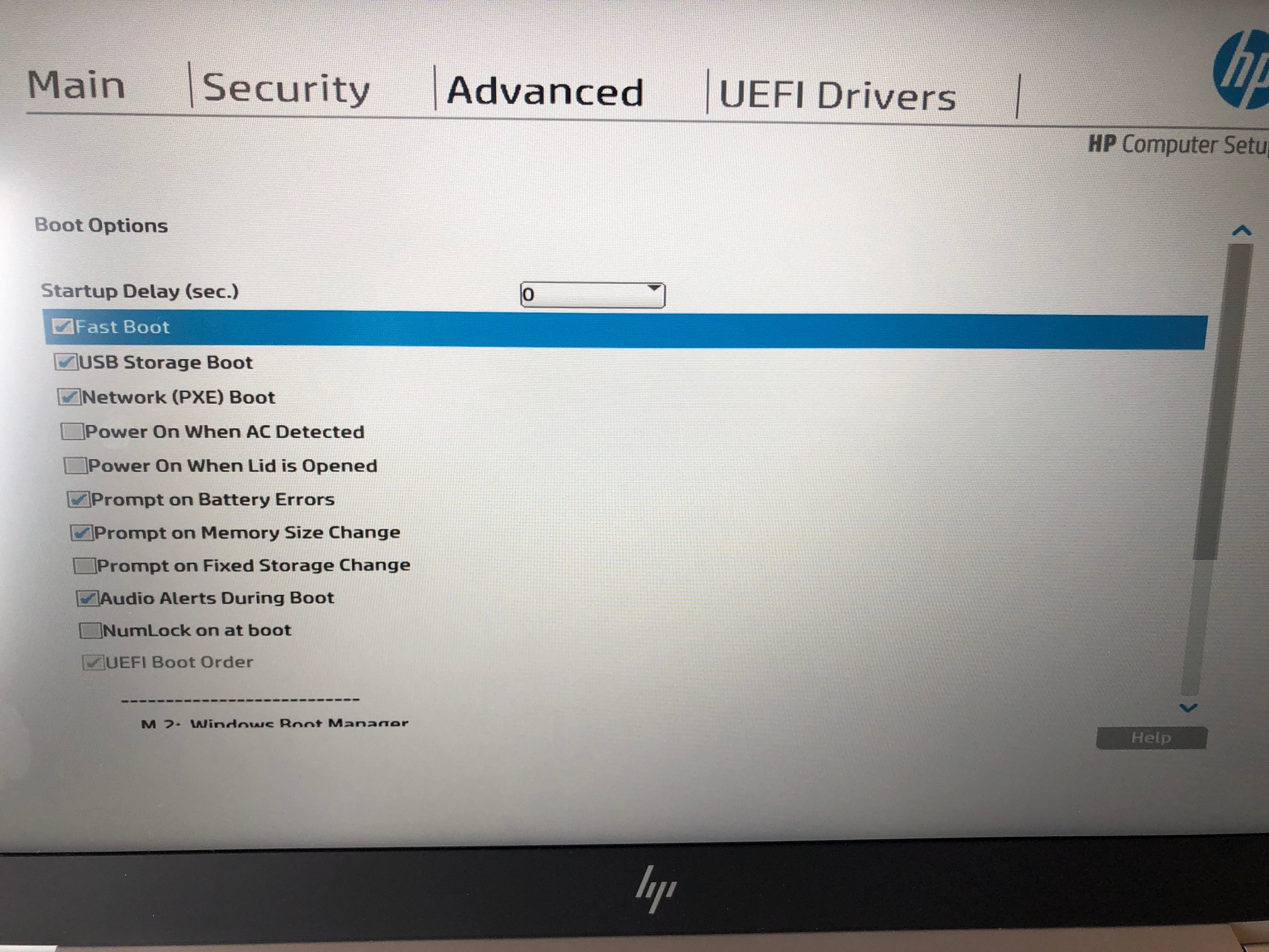

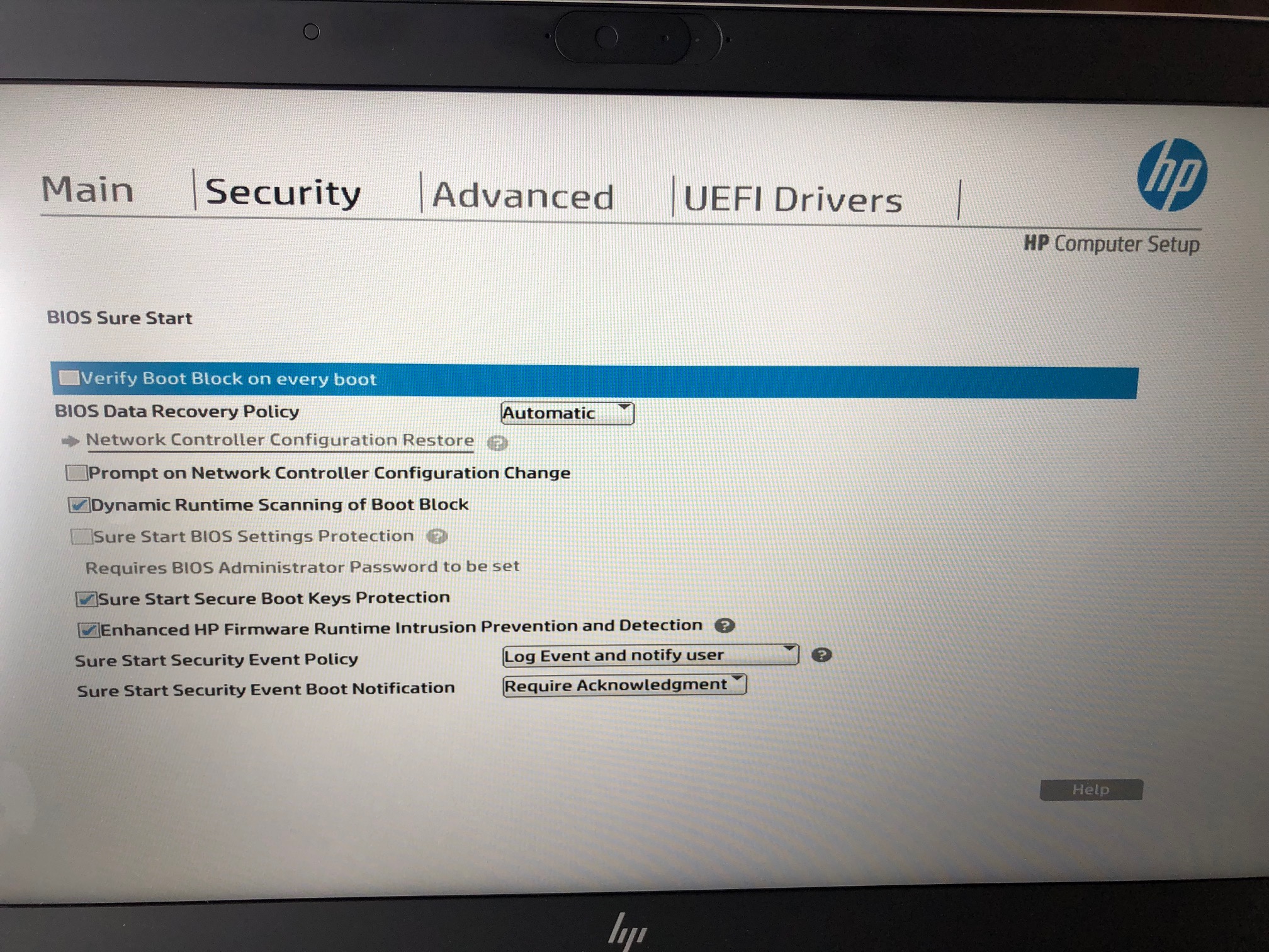

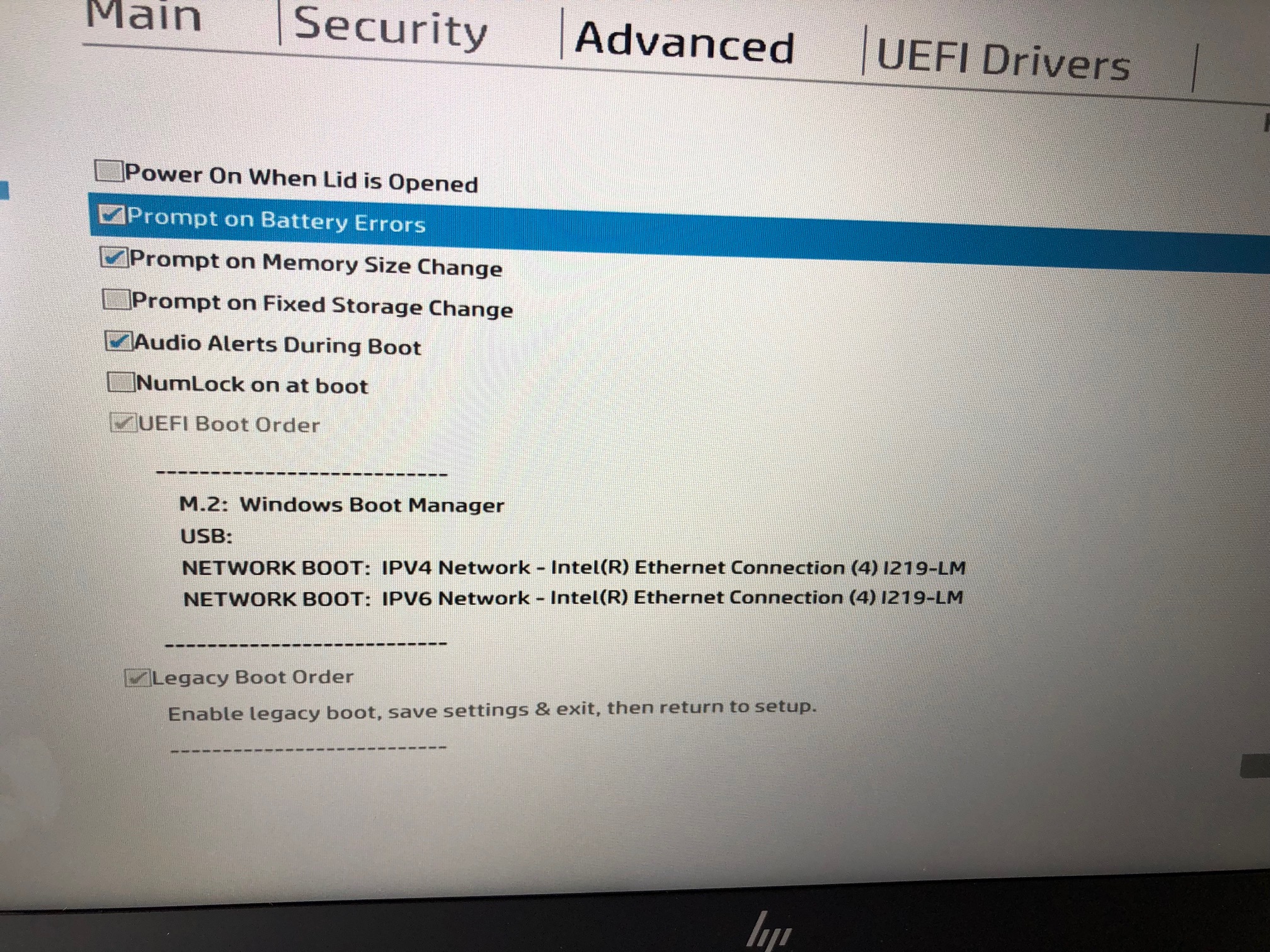

Danke für die Hinweise, denke auch dass es mit den Bios Einstellungen zu tun hat. Falls jemand Lust hat, ich habe folgende Einstellungen im Bios. Schonmal vielen Dank für die Mühe!

Wie ich schon oben schrieb. Legacy Boot muss eingeschaltet werden. Siehe Bild 5. Du hast es aus. Und wenn es eingeschaltet ist, dann auch noch unter die Legacy fähigen Bootdevices aktivieren.
Dos hat aber keinerlei Unterstützung für USB 3 und KabyLake, daran denkst Du aber schon?
