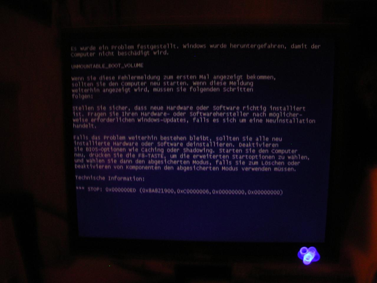

Nein! inzwischen bekomme ich den Bluescreen nicht mehr. Den hatte ich auch für ne sekunde oder so gesehen. Kurz darauf war er weg. Konnte aber ein foto davon machen.
" Es wurde ein Problrm festgestellt, windows wurde heruntergefahren um Computer nicht zu beschadigen"
UNMOUNTABLE_BOOT_VOLUME
Stellen sie sicher das die hardware oder software richtig installiert wurde
Fall der fehler weiterhin besteht sollten sie alle hardware oder software deinstallieren. Deaktivieren sie Bios optionen wie Caching oder Shadowing. Starten sie den Computer neu.
Drücken sie F8 um die erweiterten startoptionen zu wählen, und wählen sie dann den abgesicherten modus.

Ganz unten steht
Technische Information
STOP: 0x000000ED (0x8A821900,0xC0000006, 0x000000000. 0x00000000)
Ich würde es schon gerne posten aber das foto ist sehr schwer zu erkennen.
Ich musste ziemlich schnell reagieren das ich sehen kann was er da für meldung bringt.

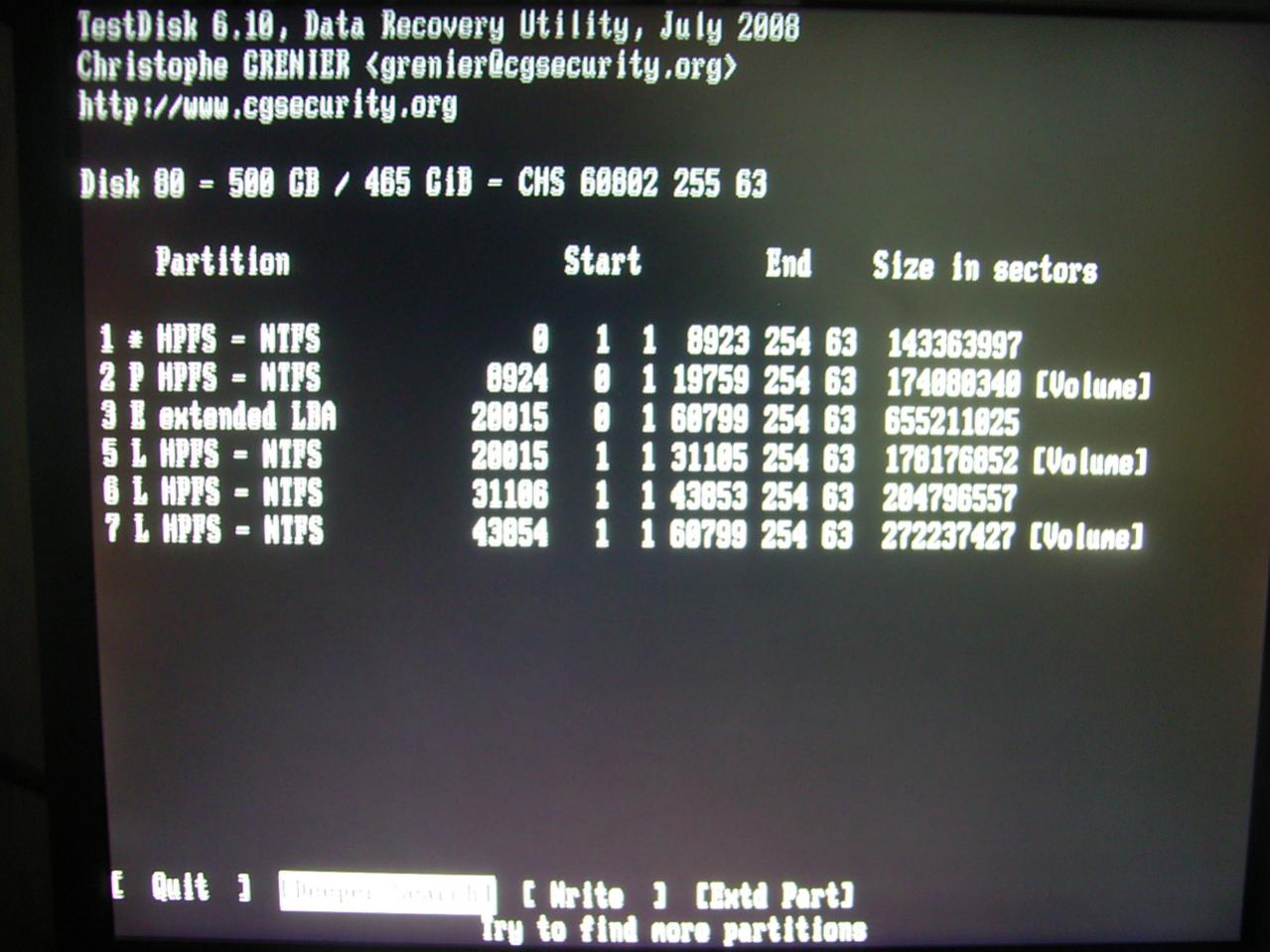

So jetzt habe ich es mit Wiederherstellungskonsole probiert. Habe auch den Befehl mit fixboot /mbr durchführen lassen. Es existiert keine Partition C. Danach wieder mit Testdisk probiert. Habe die gepostet. Gibt es noch andere Möglichkeiten wie Rettungsdisk oder so
