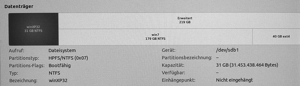

grub hab ich nicht extra installiert, ich dachte, das wäre ein teil von linux. die install-übersicht von ubuntu läßt sehr zu wünschen übrig. hauf der sys-hd ist win7, aber in abhängigkeit eines alten xp. dazu eine part, die ich für ubuntu ext4 formatiert habe. und wenn er dafür nicht die leere, sondern die xp-part genommen hat?

Man kann Partitionen erstellen vor und hinter einer anderen, es gibt außerdem logische, erweiterte, primäre etc...ich bin zwar nicht auf dem neuesten Stand aber zumindest zu xp und Vista Zeiten zickte Win rum was die Auswahl der Partition betrifft. Auch könntest du ja nach der Win-Partition im Dateimanager von Ubuntu suchen, diese mounten und schauen, ob noch alles da ist. Wenn ja, dann wurde nichts gelöscht und man kann es vermutlich durch ein Paar Eingriffe in die Grub-config reparieren.

In dem von dir geposteten Bild ist WinXP als bootfähig markiert. Win7 auch? Könnte daran liegen - oder auch nicht.

Das mit der Abhängigkeit von Xp verstehe ich nicht ganz aber ich glaube ich hatte auch mal sowas...
