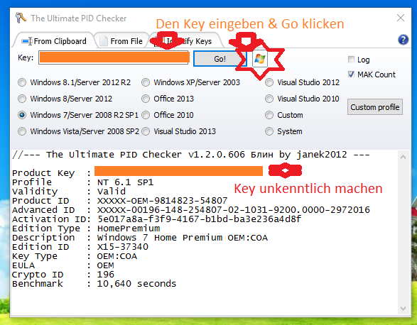

Wenn du zweifel hast, dass dein Key echt ist, kannst du ihn mit The Ultimate Pidchecker kontrollieren.
Mit The Ultimate Pid checker kannst du deinen Windows Key prüfen, und nach unkenntlich machen deines Key`s , unbedingt die zwei Stellen im Bild beachten, kannst du einen Screenshot davon hier zum auswerten einstellen. Danke
So sollte er dann aussehen, und es sollte valid drin stehen.
Achtung ! Wenn du einen Screenshot zum auswerten hier einstellen möchtest, dann mach zu erst deinen Key unkenntlich. Siehe Bild
der Key ist 100% gültig. Habe damals Windows auf die SSD verschoben und dort auch mit dem Key verschoben. Ergebnis des Tests:
Product Key : ***************************
Profile : NT 6.1 SP1
Validity : Valid
Product ID : XXXXX-OEM-9813824-66699
Advanced ID : XXXXX-00196-138-266699-02-1031-9200.0000-2082017
Activation ID : 5e017a8a-f3f9-4167-b1bd-ba3e236a4d8f
Edition Type : HomePremium
Description : Windows 7 Home Premium OEM:COA
Edition ID : X15-37340
Key Type : OEM:COA
EULA : OEM
Crypto ID : 196
Benchmark: 5,594 seconds
Ja, der ist gültig. Und mit dem klappt die Methode wie in #15 geschrieben.
