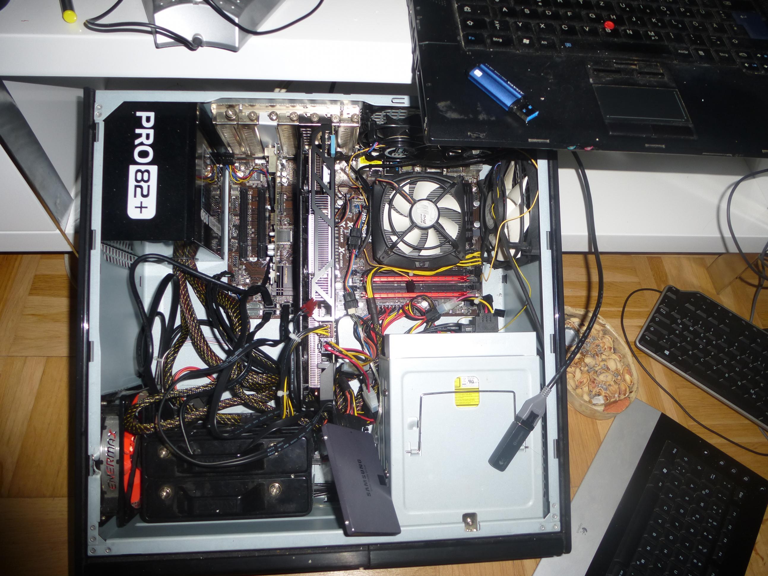

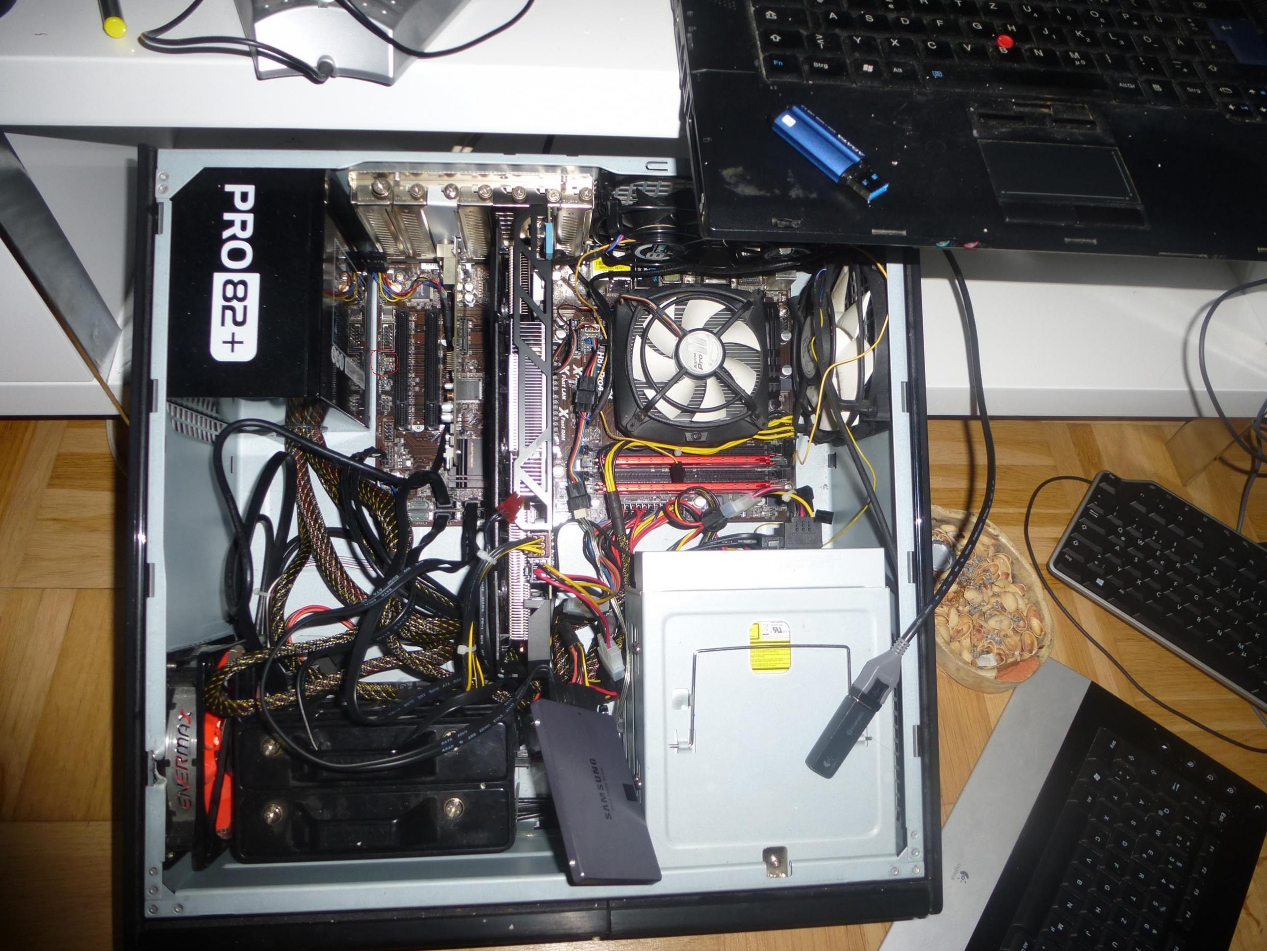

Die Kinder sind wieder im Bett und ich mach mal weiter.
Den Tip der Schildkröte habe ich grade erfolglos durch. Bei der Frage wo ich Win installieren will sagt mir Windoof halt wider dass "Windows kann nicht auf diesen Datenträger installiert werden...(Details anzeigen)
Details: "Windows kann auf demDatenträger nicht installiert werden. Die Hardware des Computers unterstützt möglicherweise das Starten mit diesem Datenträger nichStellen Sie sicher, dass der Controller im Bios-Menu des Computers aktiviert ist"
Im Bios ist AHCI ausgewählt.
Wenn ich dann trotzdem auf weiter gehen dann kommt: "Beim Setup konnte keine neue Systempartition erstellt werden."
In einem anderen Rechner habe ich weiterhin erfolglos versucht mit dr Software "EasyBCD" zu retten.
Ich mache jetzt mal die Radikalkur von MR JO
Grüsse
in welchem Sata-Stecker am MB befindet sich denn deine SSD, SATA3_0 oder in einem der Sata2-Anschlüssen, glaube du hast 4 x Sata3 und 2 mal Sata2, , mach mal ein CLear-Cmos, dann Steck mal die SSD in SATA3_0 , dann Pc anmachen , ins Bios, Datum und Uhrzeit einstellen, AHCI , Bootdevice 1. DvD, 2. deine SSD, abspeichern und nochmal ausprobieren
Hi Touchthesky.
Die SSD ist am SATA 3_0. Die anderen Platten sind ab. Am SATA 3_1 ist das Bluray.
Habe zwischendurch mal mit der Software Bootice gespielt. Da kann man ganz viele tolle Sachen machen die ich nicht verstehe. Aber mit Sicherheit ganz tolle Sachen :) Evtl. kennt sich da jemand besser aus!?
Mir wäre mittlerweile fast am liebsten, wenn die SSD so richtig tot wäre. Dann könnte ich sie einfach wegschmeisen. Aber im anderen Rechner läuft alles ganz normal! Ich kann in der Windows Datenträgerveraltung alle Aktionen ausführen. Sie ist im Explorer vorhanden. Ich kann Daten draufspielen. Halt ganz normal.
Mit CMOS Clear mach ich dann mal. Ich kann blos heute nicht so lang, weil ich den Schönheitsschlaf brauche
Grüße Langah
Für Clear CMOS ohne Pinzette habe ich leider wohl ein Bier zu viel.
Der Jumper liegt nun im Gehäuse :)
Ich mache morgen weiter
Gute Nacht.
