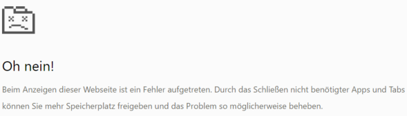

wenn ich in chrom Browser surfe dann stürzt er manchmal ab und sagt nicht genügen ram

hier eine Meldung das ist gerade beim Aktualisieren passiert
Du hast 8GB RAM und sagst, dass der RAM dabei nichtmal 10% voll sein soll?
Junge, wenn man Windows hochfährt und dabei gar nichts mitstartet, hat man schon mehr als 800MB voll, eher so um 1GB herum (ich mit Windows 7 habe über 900MB, eher so 970MB).
Brower starten, gleich nochmal +>100MB (ich mit Firefox und nur 7 kleinen Erweiterungen gleich mal +>200MB). Dann je nach Anzahl Tabs und dessen Inhalt nochmal +x100MB...
Also mit deinen 10% kommst du nirgends hin, sagen wir dein RAM hat nichtmal 2GB gefüllt (von 8GB, sind 25%) und der PC macht schon Probleme.
