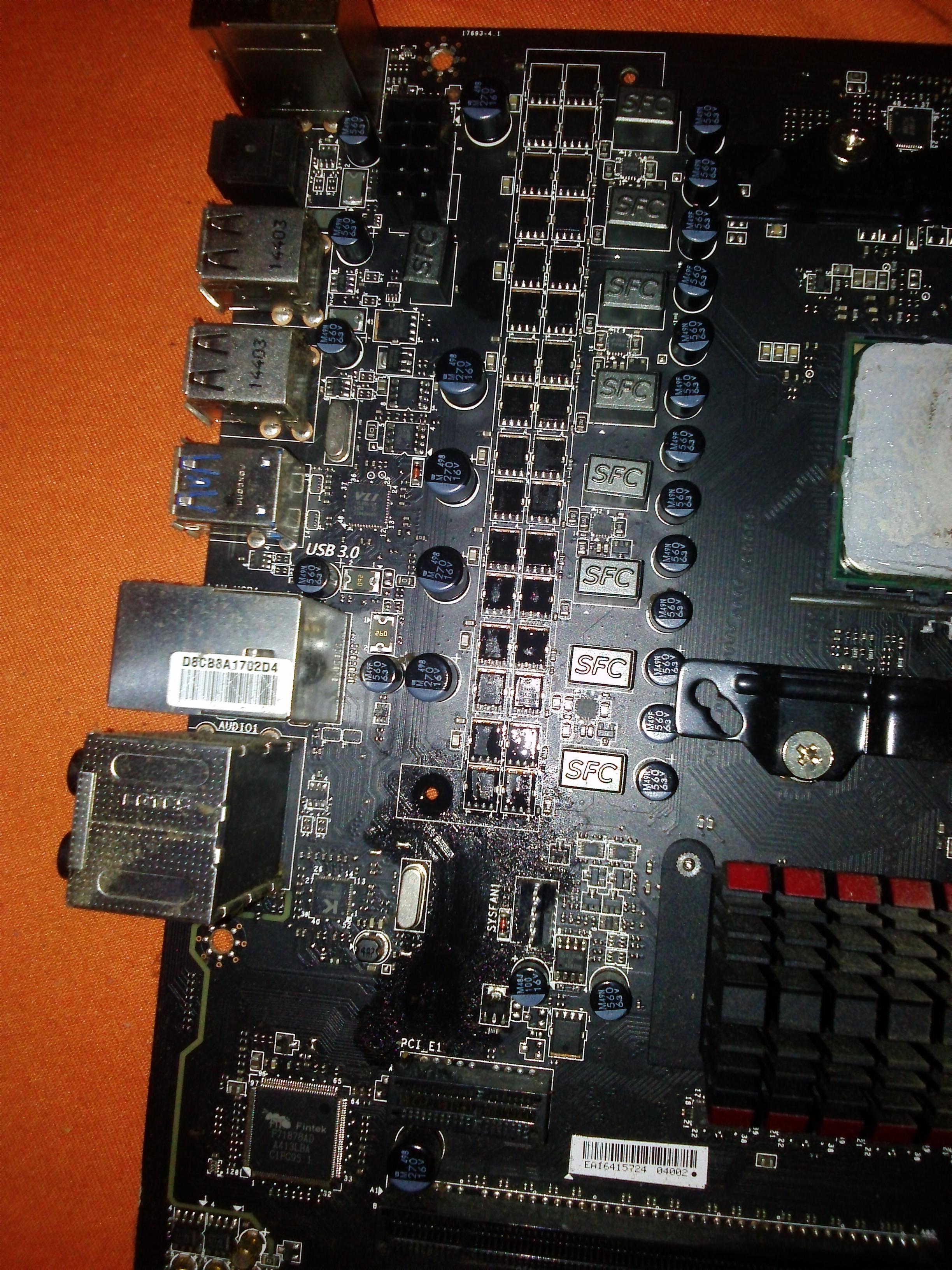

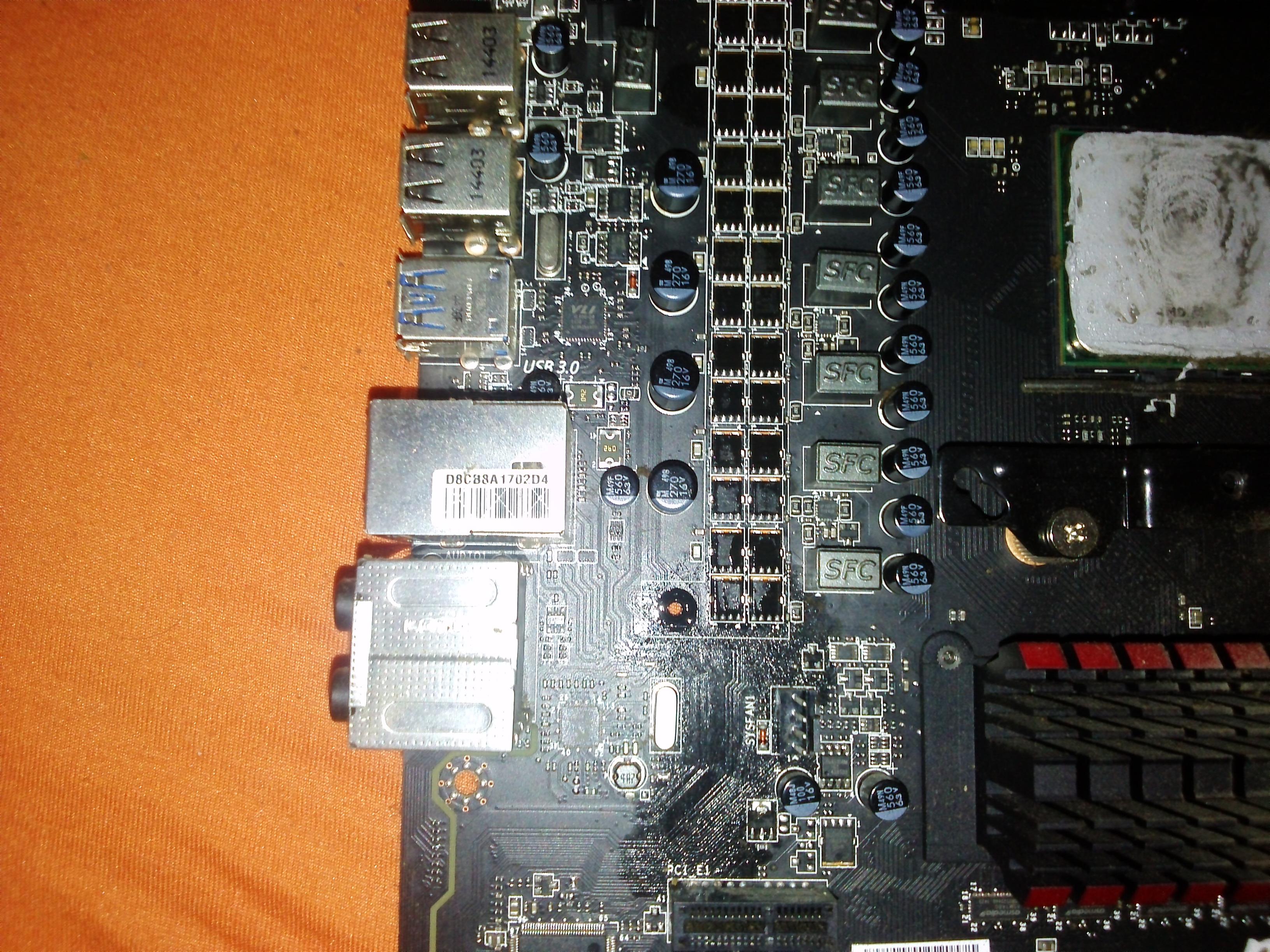

Eben hat mein PC angefangen ganz komisch zu haken.
ich habe mir nichts dabei gedacht und habe ihn neugestartet doch ich hatte kein Bild.
danach kam ein CMOS reset =immernoch kein Bild
als ich dann auf mein board schaute fragte ich mich was das ist.
sind die Spannungwandler hinüber?
was ist das für eine komische flüssigkeit/öl??

Ich würde sagen da ist ein Kondensator geplatzt ... Ergo board im Arsch. Hast noch Garantie drauf?

Ich glaube mein Vorposter hält das Loch durch welches der Kühler für die Spannungswandler befestigt wird für einen defekten Kondensator.
Jedenfalls kann ich kein auffallend defektes Teil sehen.
Bei dieser "Flüssigkeit" handelt es sich vielleicht um irgendeine Wärmeleitpaste (zwischen Spannungswandlern und Kühler) welche sich vielleicht durch zu hohe Temperatur verflüssigt hat? Vielleicht hat das einen Kurzschluss erzeugt?
Ist die "Flüssigkeit" denn wirklich flüssig, bzw. ölig?

es ist sehr ölig also kein wasser es fühlt sich auch nicht wirklich nass an
@GTMarkuz
+1 ! Gut gesehen. Hut ab !
Hat der TE mich doch glatt "überlistet, da er verschwiegen hat, den unverzichtbaren Kühlkörper über den SpaWas bereits entfernt zu haben.
Ha! Ja geniales ding von mir. Vllt. sollte ich Bilder nich mitm Handy kucken ;D

kanns vielleicht sein das sich das bios odersowas verabschiedet hat ? aber dann sollte doch eine LED leuchten wenn ich mich nich irre oder?
@Shaak
Wann und warum wurde der unverzichtbare Kühlkörper über den Spannungswandler demontiert ?

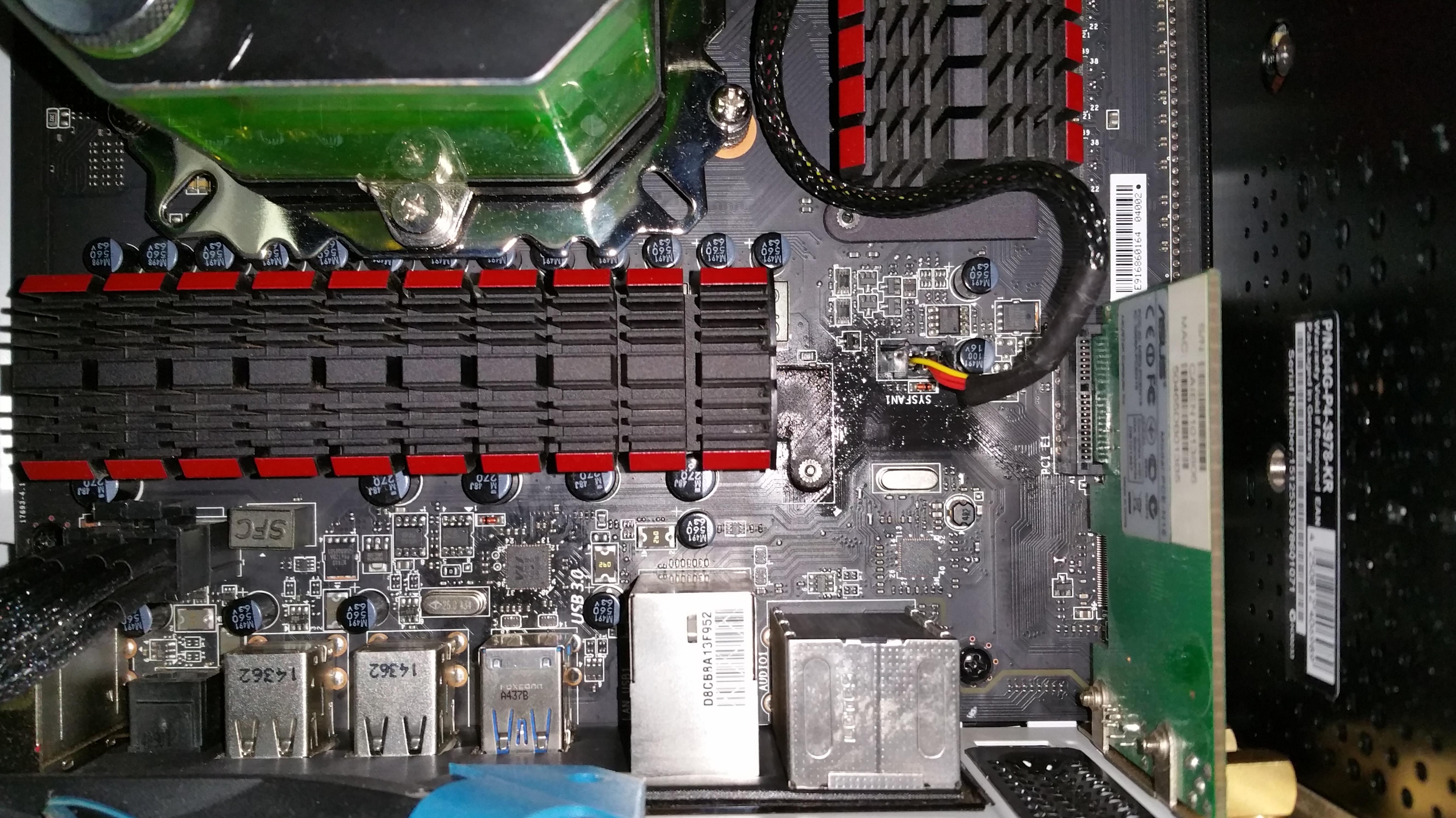

Ich hab genau das selbe Problem !
bei mir läuft zwar noch alles aber ab und zu hab ich micro ruckler egal was ich mach ob einfach nur auf dem Desktop,YouTube,zocken.
es geht aber meist nach einem neustart wieder weg
das Problem hab ich aber erst seit dem ich auf win10 umgestiegen bin
hat da jemand Ahnung was das sein könnte ?
Gruß XILENCE
Mein System : Win 10 pro 64bit , Mainboard:MSI 970 GAMING , CPU: AMD Phenom II x4 965 BLACK EDITION , RAM: 16GB corsair Vengeance Pro ddr3 1600mhz CL9 , Grafikkarte: EVGA GeForce GTX 970 FTW+ ACX2.0+, Festplatten: 256gb samsung 850evo SSD /128gb samsung 850 pro SSD / &1tb wd black , hdd , NT: OCZ Fatal1ty 550W , Gehäuse: NZXT Switch 810

Das kann ich mir in meinem fall nicht vorstellen da das Problem erst mit dem umstieg auf win 10 angefangen hat und er es auch nicht immer macht !
Da gibt es doch eine einfache Gegenprobe. Festplatte abklemmen, andere Platte rein, Windows 7 installieren und schauen ob es sich genauso verhält oder nicht. Dann weisst Du, ob es ein Software- oder ein Hardwareproblem ist. ;)
es kann auch ein hardware problem sein welches durch "andere" software hier win 10 auftritt
Es kann immer alles und viel sein, nur ohne systematische Fehlersuche im Ausschlussverfahren stochert man einfach nur so rum. ;)
Wenn ich das mit den MSI 970 Brettern hier und anderswo so lese, bin ich froh ein Gigabyte genommen zu haben.
Mein ASUS M5A97 R2.0 sah genauso aus, da war eine Phase (Spannungswandler MOSFET) durchgebrannt. Der MOSFET überhitzt und verflüssigt die Wärmeleitpaste. Zum Glück 1,5 Woche vor Garantieende;)
Hi XILENCE
Ich habe das gleiche Bord wie du und habe das Problem mit einem Spanungswandlerwasserkühler gelöst
