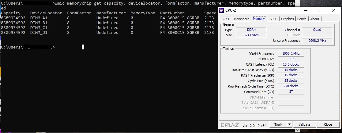

ich wollte euch fragen wie viel ich von meinem alten Setup behalten kann?

32 GB DDR4 (Samsung G.Skill Ripjaws 4)

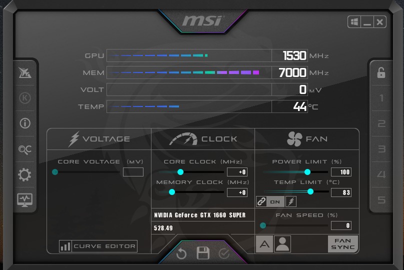

NVIDIA GeForce GTX 1660 SUPER

Arma 3 KOTH sollte gerne mal flĂŒssig sein... Ich habe jetzt 20-30 fps :heul:

Den RAM mĂŒsstest du genauer Identifizieren damit man da was zu sagen kann.
GPU kommt drauf an was du mit der Kiste machst. Klingt auf jeden Fall erstmal nach einer ziehmlich unausgewogenen Kombination.

RAM kommt drauf an, was fĂŒr Module es sind. Wenn es unbuffered, non-ECC RAM ist und die 32GB sich auf maximal 4 Module verteilten, sollte es gehen.

Die GPU bedient PCIe. Der Standard ist Kompatibel, da brauchst du nichts Àndern.
Beim RAM hÀngt es sehr von den verwendeten Modulen ab. Die musst du genau nennen, sonst ist das nicht zu beantworten.

Hmmmm sollten die hier sein https://www.gskill.com/product/165/172/1535955681/F4-3000C15Q-32GRBB-EOL
Also zumindest in der grauen Theorie sollten die auch mit AM4 laufen, mit XMP Profil und etwas GlĂŒck sogar auf DDR4-3000. Ist zwar immer noch etwas unter nominal DDR4-3200, aber das stört mit dem X3D weniger.
