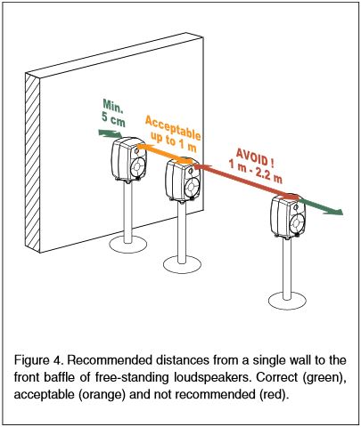

Richtig. InteGralFormat unterliegt da (in dieser Pauschalität!) einem längst überholten/widerlegten Irrglauben, dass rückseitiger BR bei wandnaher Aufstellung immer negativ sei.
Hier die einschlägigen Experten zu diesem Thema:
Dr. Peter Strassacker
Messungen von Visaton
Und der rückseitige BR hat entsprechende Vorteile, nämlich nicht nur die Möglichkeit einer noch besseren Anpassung abhängig vom Wandabstand, sondern primär auch der geringere Mitteltonmüll, der vom BR zum Zuhörer gelangt!
Natürlich muss man besonders bei sehr geringem Abstand etwas experimentieren (da kommt es auf jeden cm an!), aber richtig aufgestellt ist der Effekt nur positiv.

Pauschal kann man sagen, dass es bei kugelförmiger Abstrahlung im Bass (also fast allen Lautsprechern) durch jegliche Begrenzungsfläche zu einer Überhöhung kommt. Ab welcher Frequenz das passiert kann man leicht berechnen. Dabei ist es vollkommen irrelevant ob es sich um eine BR-Konstruktion mit frontseitigen oder rückseitigem Port, einen geschlossenen Lautsprecher oder sonstige Konstruktionen handelt.
Wie Sound-Fuzzy sagte kommt es allerdings ab einem gewissen Punkt zu einer virtuellen Verlängerung des Ports -die Wand und Gehäuse bilden einen Kanal-, der die Tuningfrequenz senkt und der Überhöhung -zumindest im Bereich der ursprüngliche Tuningfrequenz- entgegen wirkt. Je geringer der Wandabstand wird, desto tiefer sinkt die Tuningfrequenz. Im Extremfall ergibt sich ein "geschlossener" Lautsprecher.

Die Zeit zwischen Direktschall und Erstreflektionen durch wandnahe Aufstellung sehr gering zu halten ist garnicht so verkehrt. Wandnahe Aufstellung oder gar In-Wall Montage ist überhaupt kein Problem. Die Alternative wäre eine freie Aufstellung, wobei frei >2 m Wandabstand bedeutet.

Nach dem Visaton-Link von Sound-Fuzzy, den ich inhaltlich ganz gut nachvollziehen kann, scheint mir die wandnahe Aufstellung zur Verbesserung des Lautsprechers im Bassbereich aber wirklich nur für kleine und nicht sonderlich tief / "bassstark" abgestimmte Lautsprecher positiv zu wirken. Von meiner Erfahrung mit Standboxen her profitieren größere und tief abgestimmte Aktivmonitore nicht davon.

Hier haben wir aber den Fall, dass die Boxen auf dem Tisch stehen müssen und somit immer einen Gain durch Wand und Tisch haben. Es geht also eher darum:
- man kann Boxen nehmen, die im Bass nicht so dick auftragen
- passenden Wandabstand finden
- evtl. per EQ korrigieren
