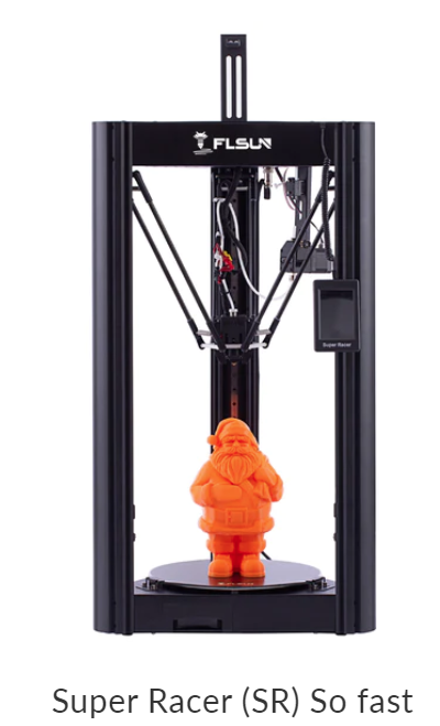

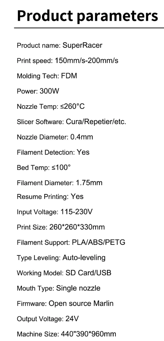

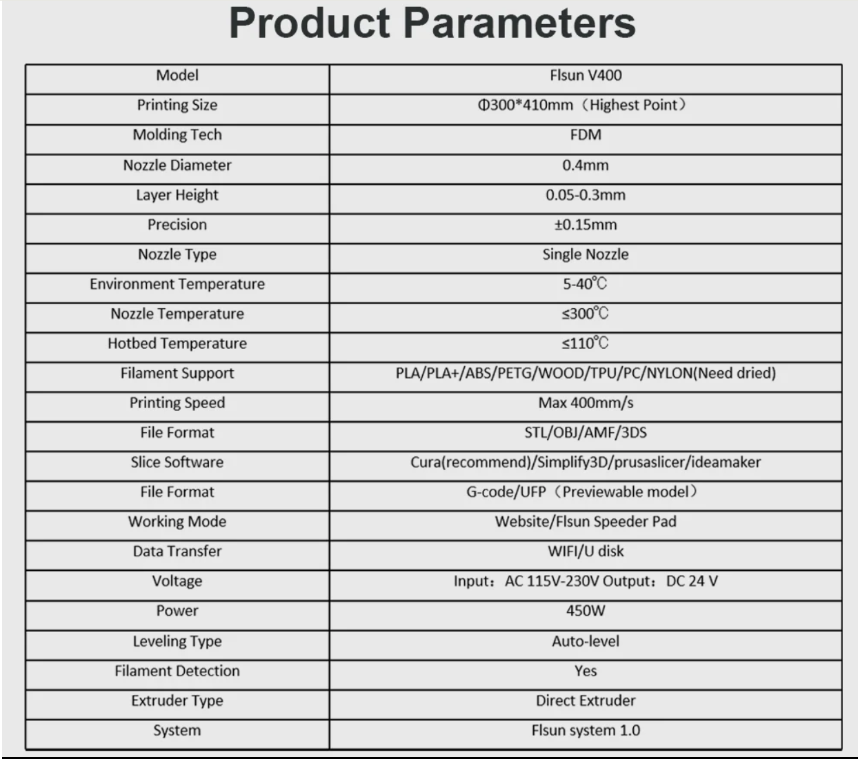

Was mir in der Raupensammlung ehh 3D Drucker Sammlung noch fehlt ist dieser hier, das Teil soll was man so in den Reviews liest sehr gut sein:
Aber da gibt es ja noch den Nachfolger was die Geschwindigkeit angeht:
Diese Drucker stelle ich in 2 Sammelthreads vor, mit allen Umbau Arbeiten die ich so gemacht habe und auch noch anstehen.

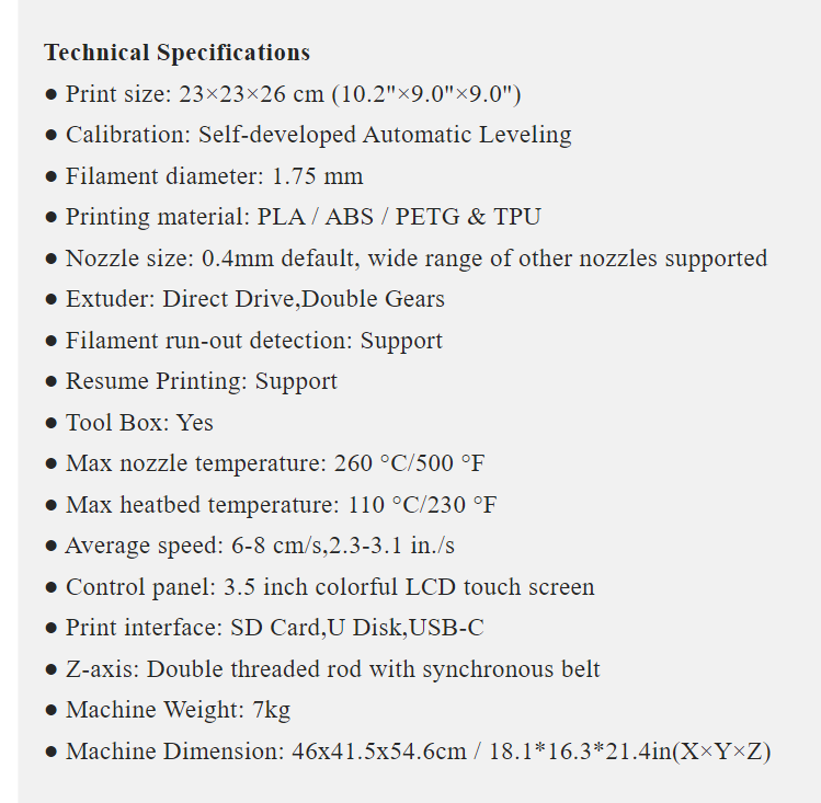

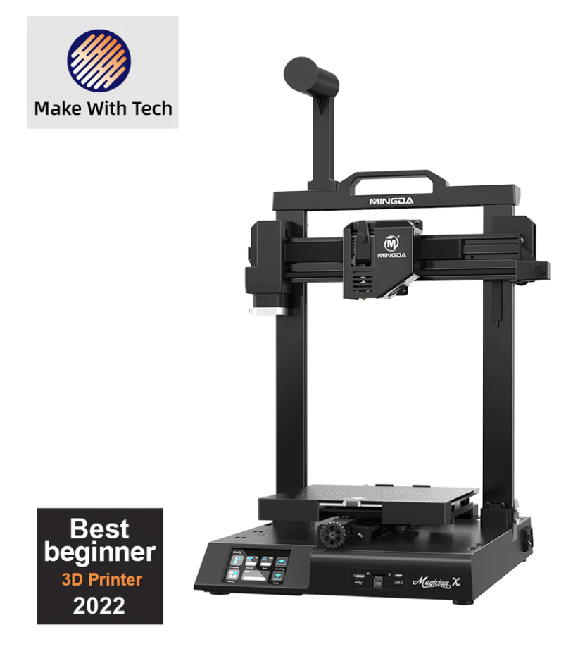

Als Einsteiger Drucker währe das hier ein Kandidat den ich empfehlen würde:
https://3dmingdaofficial.com/collec...ingda-magician-x-new-auto-leveling-3d-printer
