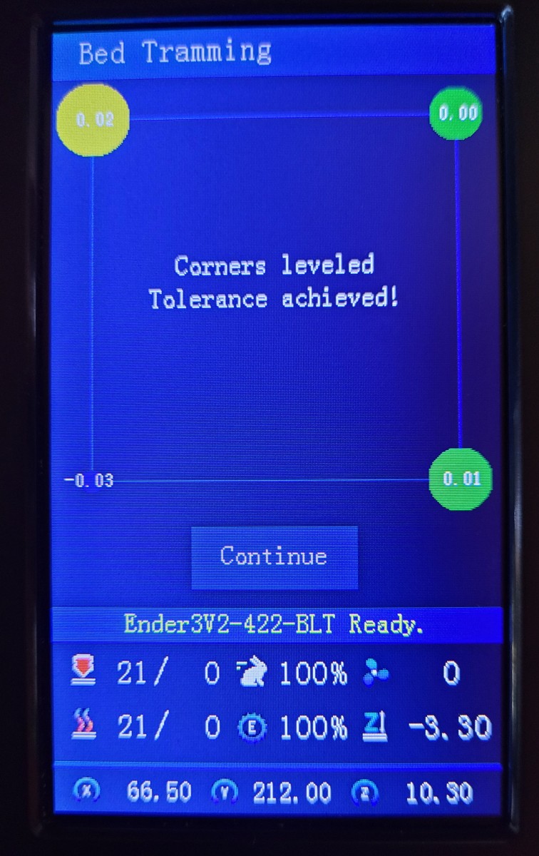

Was mir am Levelsensor noch sehr gut gefällt ist die Möglichkeit des Bed Tramming ( sofern die Firmware des Druckers das anbietet).
Man spart sich das hantieren mit Papier oder Lehrenblech.
Das sind so die kleinen Bequemlichkeiten die der Sensor mit sich bringt.
Du merkst schon, ich bin ein Sensor Fan. :D
Reaktionen: madmax2010
Bed Tramming sagt mir jetzt tatsächlich garnichts 😅
Das ist vielleicht für den Einstieg noch nicht so wichtig, aber es könnte einen Einfluss auf die Entscheidung
pro oder kontra Sensor haben.
Wobei man den meistens auch später noch nachrüsten kann.
Hier mal ein Video zu der Funktion.
Man kann die Schieflage des Bettes mit Hilfe des Sensors schnell und sehr genau ausmessen und korrigieren.
Üblicherweise nennt man es das "Bett leveln". Aber dieser Begriff ist eigentlich falsch und kann zu Verwirrungen führen.
Gemeint ist das Justieren vom Druckbett, so dass die Düse an jeder Stelle den gleichen (idealerweise auch richtigen) Abstand hat.
Das geht mit einem Sensor schon einfacher. Wobei die selbst natürlich auch selbst eine Fehlerquelle sein können...
