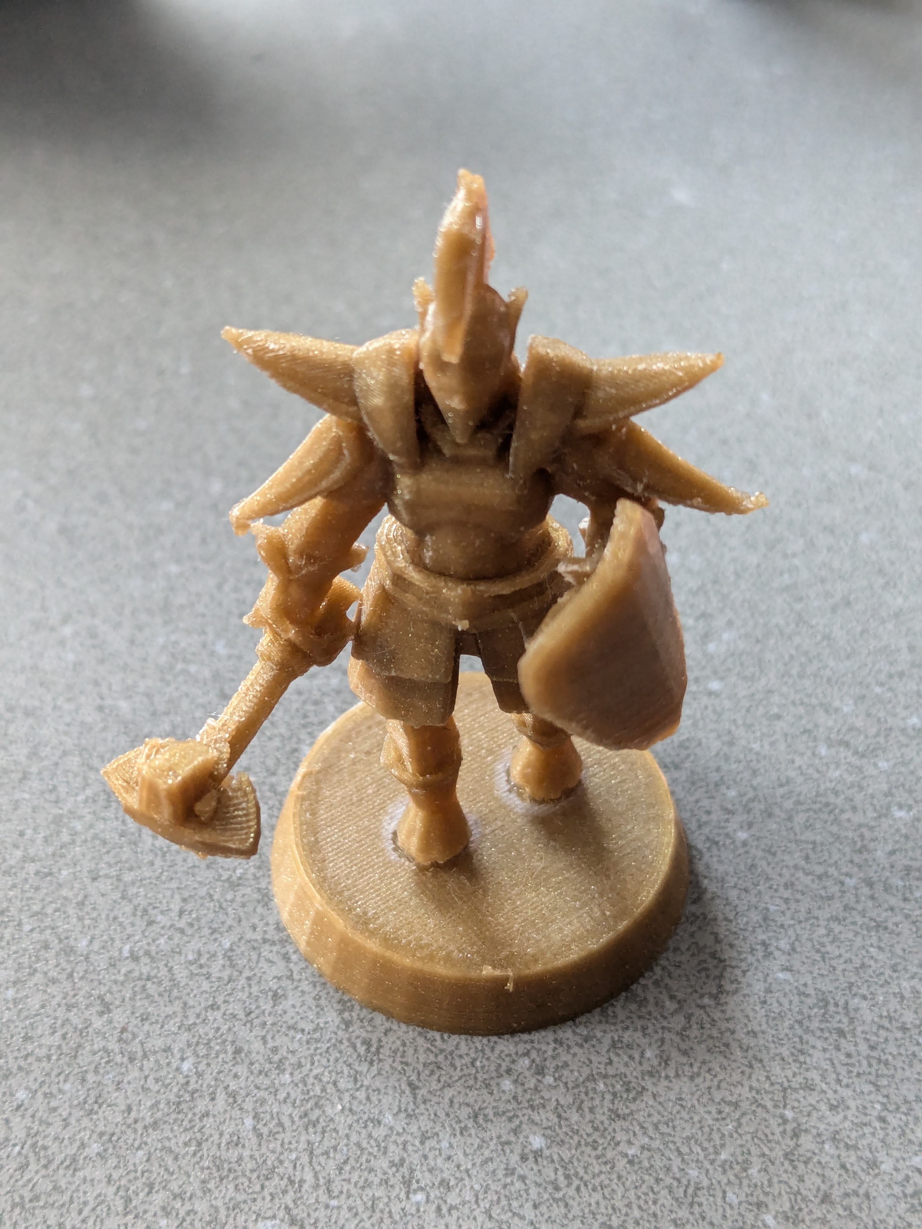

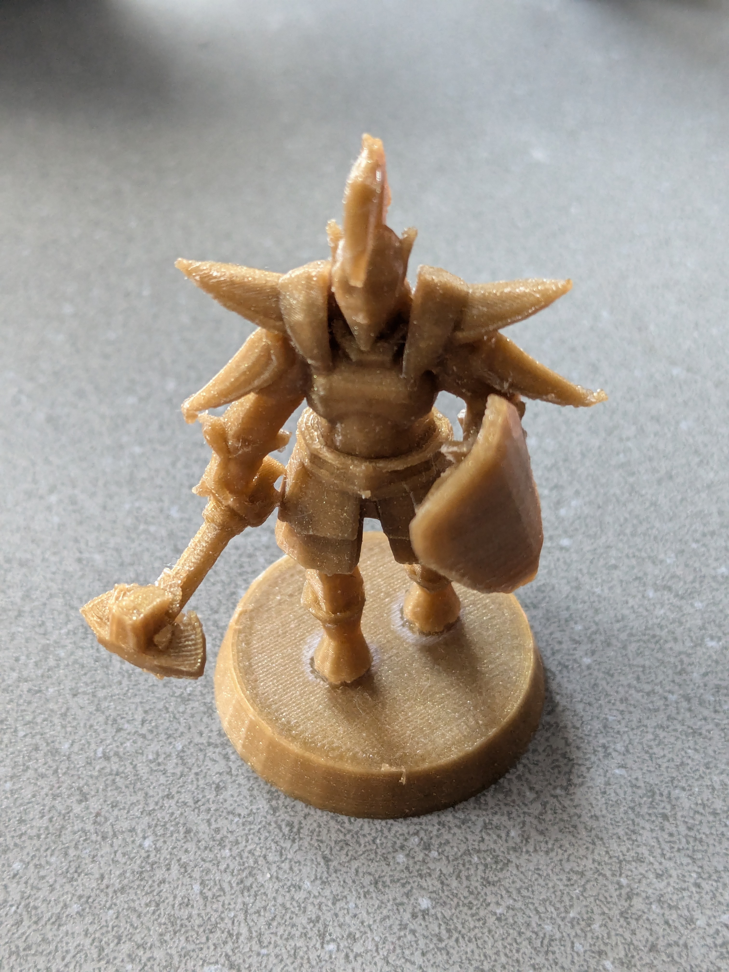

Es wurden ja z.B. nie explizit Filamentdrucker als Voraussetzung genannt. Das ist ja quasi genau meine Motivation danach zu fragen was eigentlich gemacht werden soll. Grundsätzlich bin ich natürlich bei dir. Miniaturen lassen sich zwar mit Filamentdruckern durchaus drucken, aber dann nur mit einem beschränkten Detailgrad.
Hier z.B. Mal ein Ordinator aus Morrowind, gedruckt auf meinem PRUSA Mini+
Edit: Die Base hat 26mm (ca 1") Durchmesser.
Aber das reicht natürlich bei Welten nicht an den Detailreichtum von Harzdruckern heran.

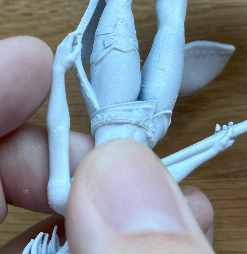

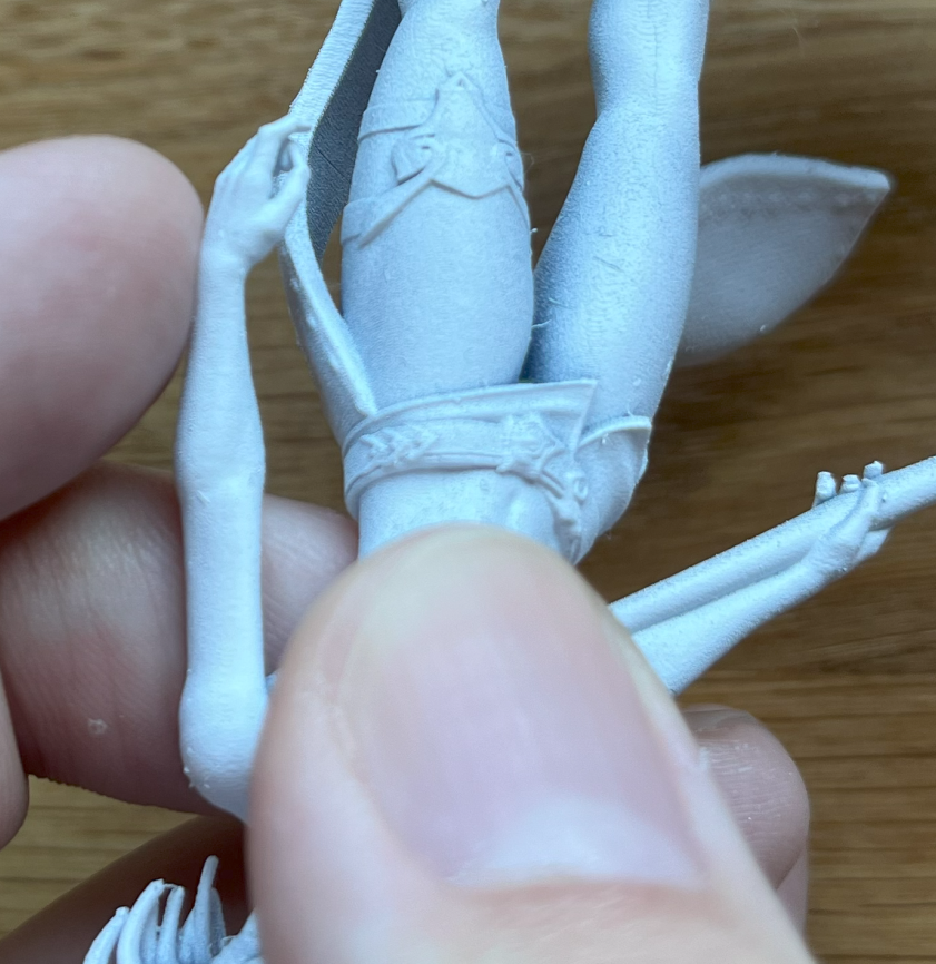

Ja, die Details sind mit Resin nochmal eine andere Nummer (teilweise so fein, dass man sie überhaupt erst sieht, wenn man die Figur grundiert), allerdings
  • Ist das Resin extrem spröde und bricht ständig
  • Ist der Druckraum oft deutlich kleiner als Filament
  • Ist das im Vergleich teurer
  • und es ist eine gesundheitsschädigende Brühe, mit der man nachher noch arbeiten/reinigen muß
PS
der Daumen ist nur wegen dem Größenvergleich an der Stelle
