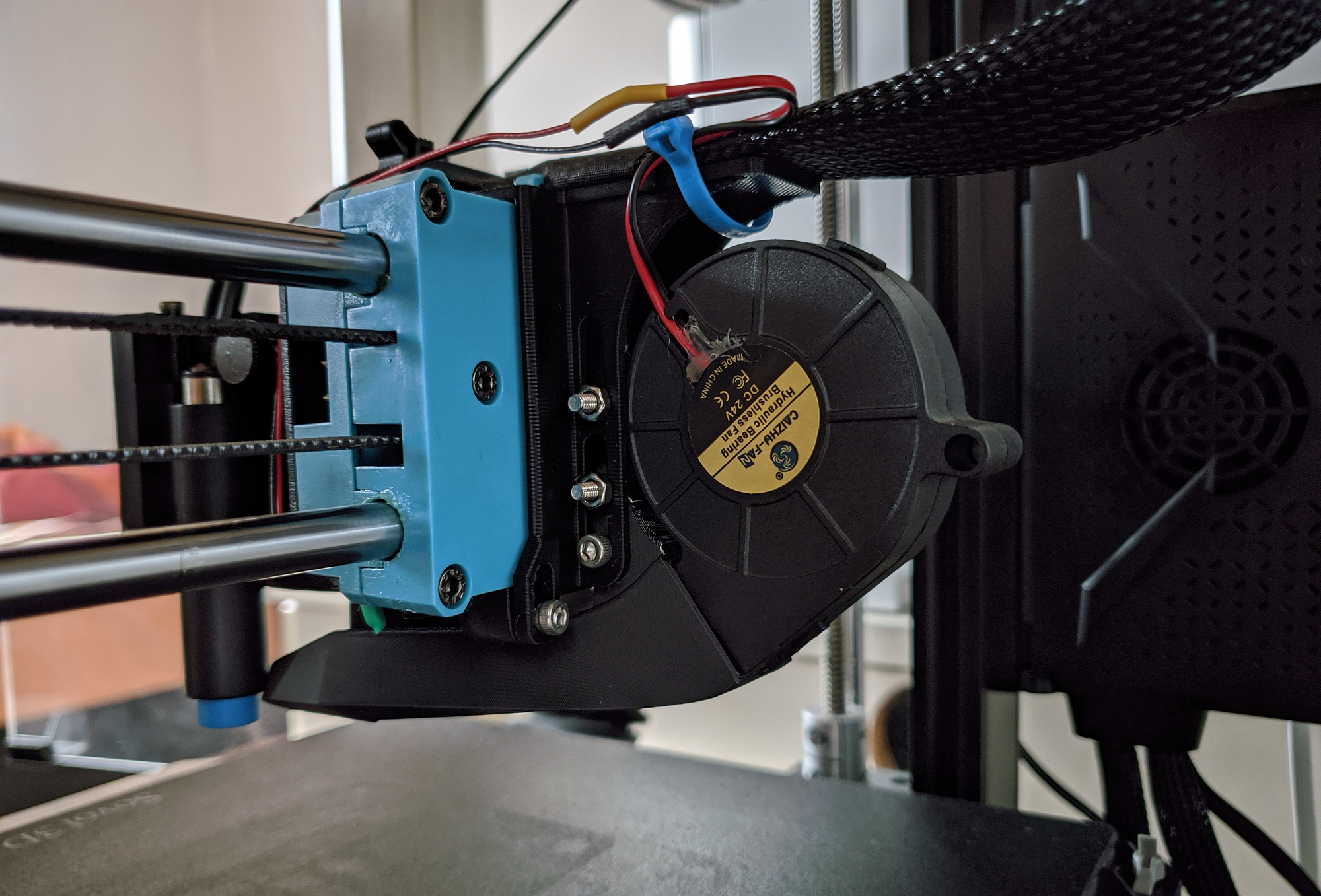

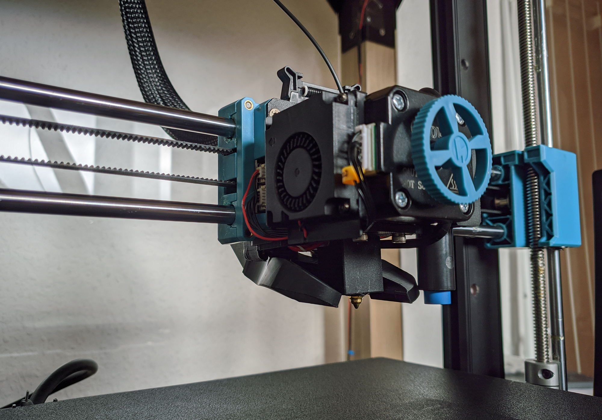

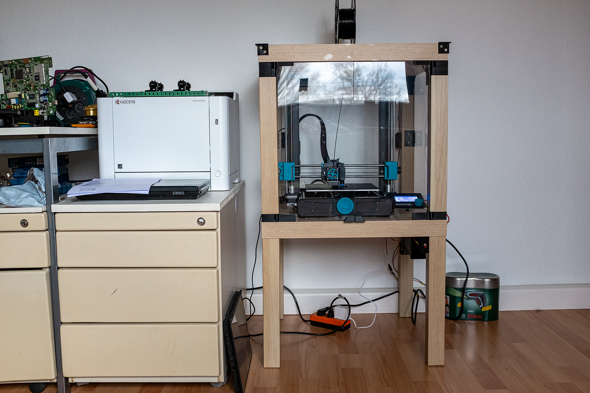

Ich hab damals mit einem Ender 3 s1 pro(C.a 220€) angefangen. Müsste so vor zwei Jahren gewesen sein. Mittlerweile an diversen Stellen umgebaut/gemoddet, einfach weil's Spaß macht. Klipper ist mittlerweile auch drauf. Noch so als kleiner Tipp für den Anfang, besorg dir Ersatzdüsen, ich hab mittlerweile wolframdüsen von Amazon. Da ich häufiger mal glow in the DARK Filament drucke oder petg mit Kohlefaser... Long Story short:
-ersatzdüsen
-drahtbürste
-ispropanol
-werkzeug
-gute SD karte
Solltest du auch dazu besorgen. Es gibt nichts schöneres als an einem Samstag Abend ohne Ersatzteile Dazustehen
