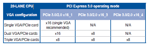

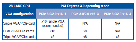

Allerdings sehe ich bei beiden ein Problem mit der Grafikkarte: Wenn ich die Anleitung (siehe Anhang) beider Boards richtig verstehe, darf ich im SingleGPU Betrieb gar keine Grafikkarte in x16_3 oder x16_4 (bzw. x16_2 oder x16_3 beim X-99 E) machen? Oder sind die Boards da kulant und binden die dann mit 8 Lanes an?
Damit wäre dann ein Noctua NH D15 praktisch ausgeschieden.
Die PCIe Lanes müssten für den Worst-Case eigentlich passen, oder? 16 (GPU), 4 (M.2), 1 (Soundkarte) = 21/28.
