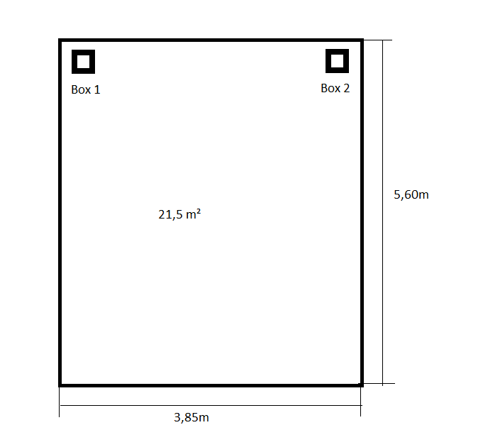

Wie groß ist dein Raum, wie ist die Anlage aufgestellt, kannst du eine einfache Skizze machen?
Mittelding: http://www.ebay.de/itm/Mivoc-SW-110...pt=DE_Lautsprecher_Martin&hash=item4d0b5c6653
ALso im Prinzip will ich die Anlage gern auf 2 verschiedene Arten nutzen:
Einmal um den ganzen Raum zu beschallen:

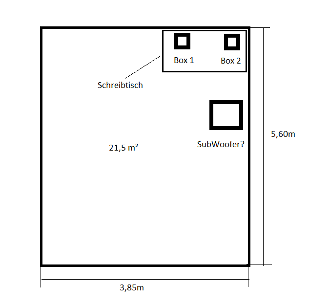

Und dann nur für den Schreibtischplatz, (~80% der Zeit)
Du räumst also öfters mal um?
Den Sub würde ich, wenn möglich immer mittig der Stereo-Lautsprecher platzieren.
Wenn das Geld da wäre, spricht nichts gegen einen größeren Sub, mit bessere Ausstattung.
Das ist am Ende, wie gesagt eine Frage vom Anspruch und letztendlich eine deine Entscheidung.
