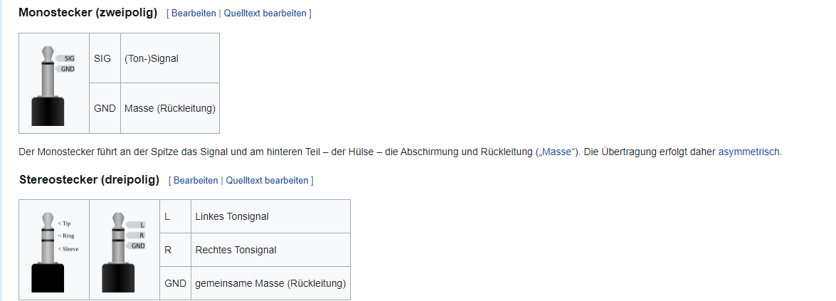

Du brauchst aber eigentlich ein Mono-Kabel für einen Sub .
Nein braucht man nicht. 3,5mm Klinke Mono und Stereo sind zueinander Kompatibel:
Ob dann jetzt auf den Toten Chinch GND anliegt ist völlig Wurst.
Reaktionen: Florider2904 und Whetstone
