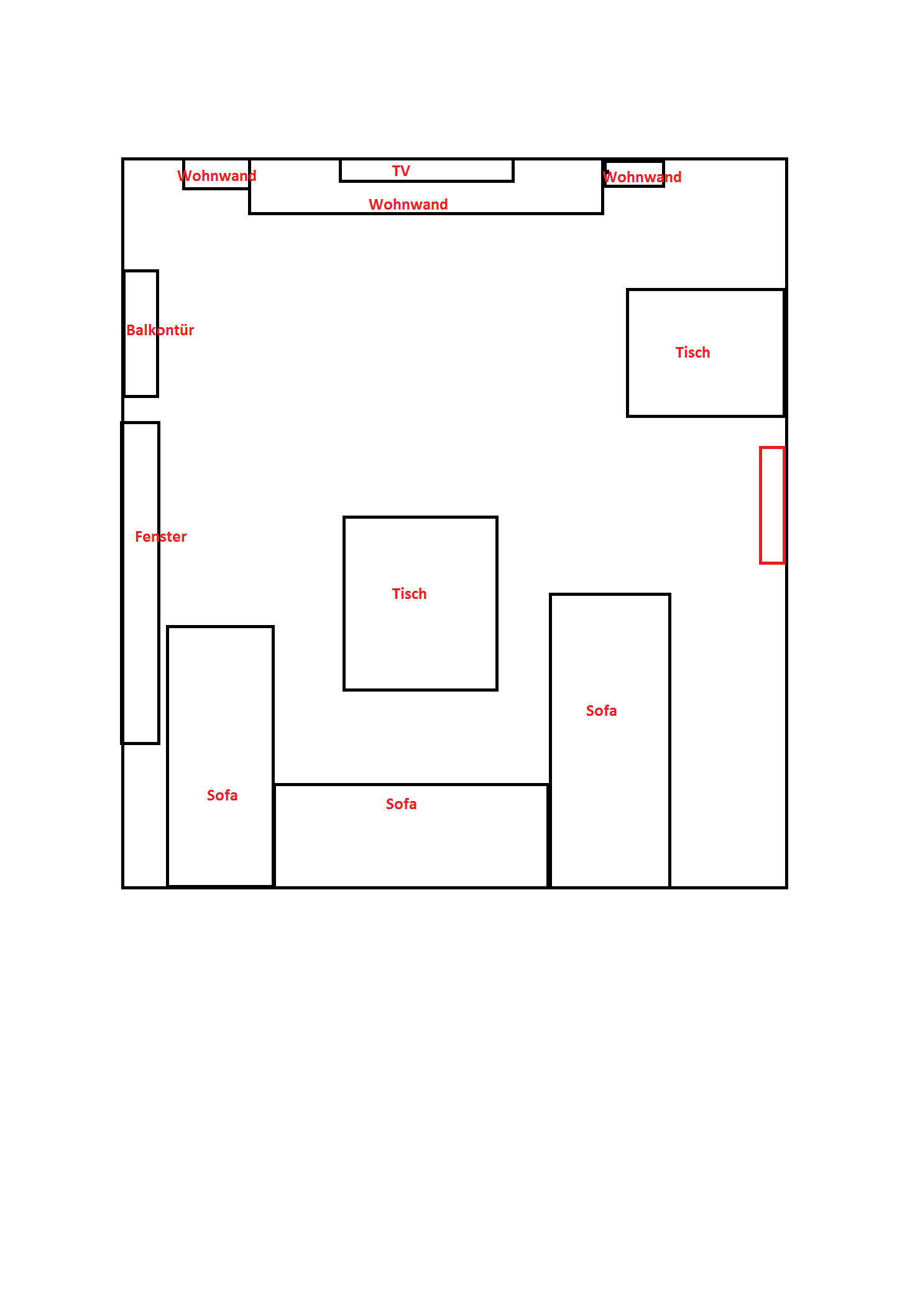

Naja "entschieden" Habe ich mich ja für Surround, da ich nichts "gutes" über Soundbars für Filme/Serien lesen. Grundtenor soll sein, dass sich dafür halt Surround Systeme besser nutzen.
Wirkliche Bilder kann ich erst heute Abend liefern.
Habe im Anhang eine Skizze. Der Raum ist ca. 5-6m breit und 5-6m lang.
Vielleicht hilft das ja schon.
