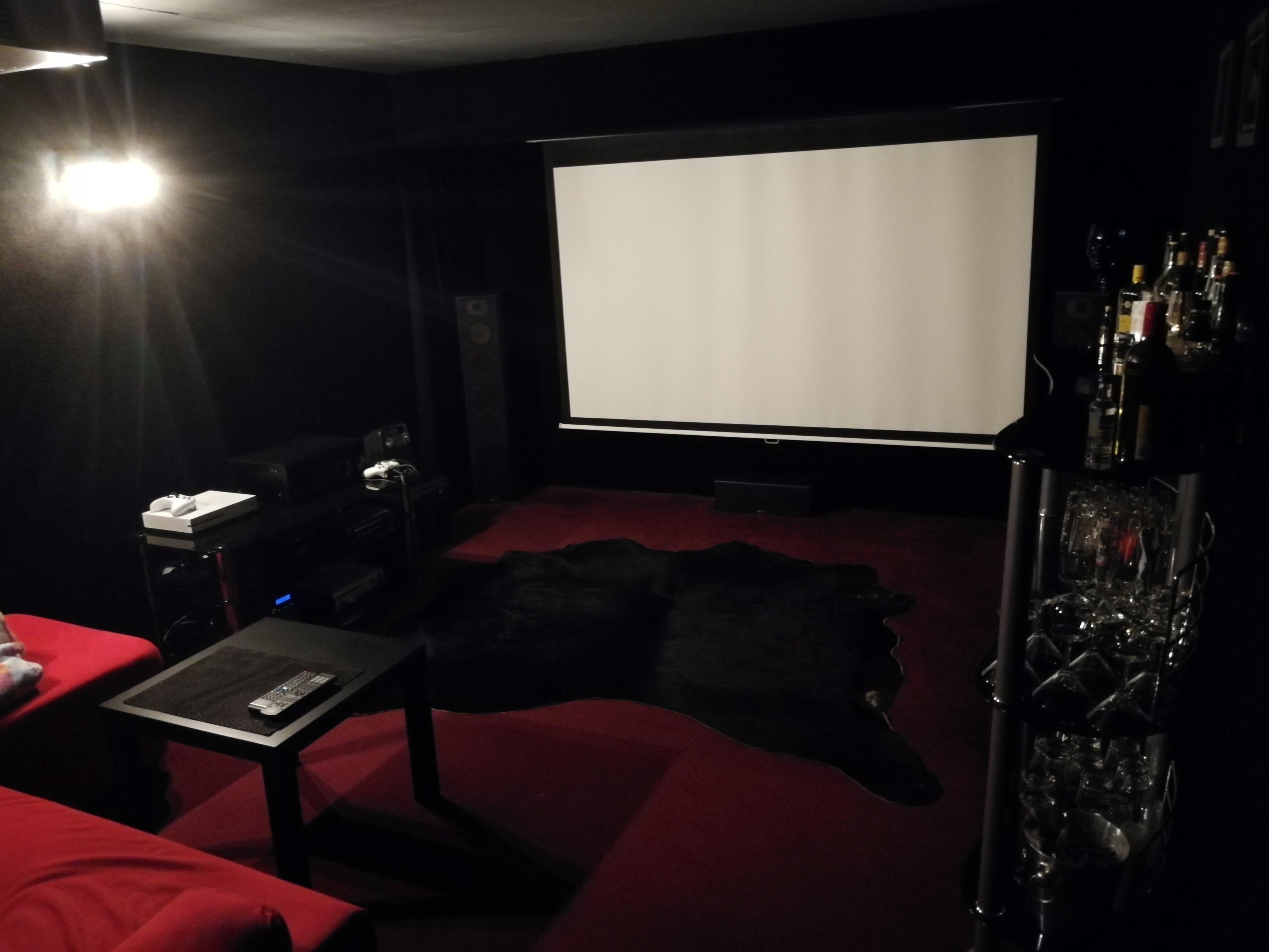

So sieht das Bild bei mir mit LG PF1500 und 120" esmart Germany Leinwand aus
