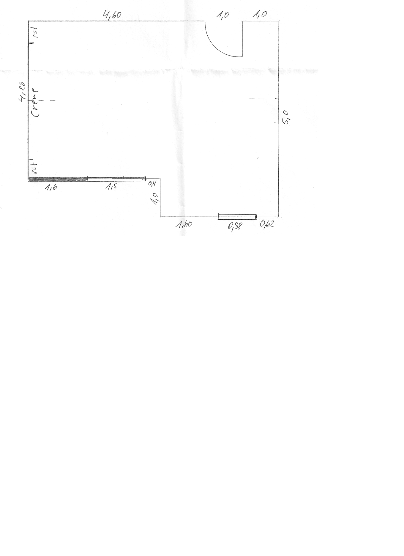

ich versuch hier einfach mal mein Glück, vielleicht kennt sich ja jemand mit dem Thema bzw den Themen aus :)
Es geht darum einen HD-fähigen Beamer und eine Rollleinwand zu installieren. Es soll darüber Fußball in HD dargestellt werden, für Filme wird er wohl kaum bis garnicht genutzt und gespielt wird mit ihm auf keinen Fall.
Der Raum hat eine große gläserne Schiebtür zum Wintergarten, welche man aber durch blaue Lamellen abdunkeln kann. Den Grundriss des Raums habe ich in den Anhang gepackt :)
Die Maßangaben sind in Meter. Der Beamer soll auf einen Schrank gestellt werden, der sich an der 5,0 m Wand rechts im Grundriss befindet und auf die gegenüberliegende Wand projizieren. Deckenhöhe weiß ich jetzt nicht aus dem Kopf, müssten aber so 2,5 m sein schätze ich.
Meine bisherigen Recherchen haben den LG CF181D zu Tage gefördert, aber vielleicht habt ihr ja noch weitere Alternativen oder Tipps. Ich weiß auch leider nicht wie groß die Leinwand werden muss unter den Bedingungen und erhoffe mir auch hierfür Rat.
Sollten noch weitere Angaben nötig sein, zögert nicht zu fragen, ich versuche alles zu beantworten.
Vorab schonmal vielen Dank für eure Hilfe und Ratschläge.

Deine Wahl ist schon mal sehr gut. Den Projektor kannste nehmen. Wenn du noch ein wenig sparen willst und keine 100hz brauchst dann wäre den AF115 auch eine super Wahl. Der kostet nicht mal 1000€.
Es müsste auf der Seite von LG einen Rechner geben, bei welcher Entfernung du welche Bilddiagonale hinbekommst.
http://www.cine4home.de/index2.htm auf der Seite gibt es einen riesen Testbericht über das MOdell und auch der kleine Bruder AF115 wird dort ausführlichst getestet.

Hab hier folgende Formeln gefunden:
Mindestabstand = Bildflächenbreite x Faktor 1,5
Idealer Abstand = Bildflächenbreite x Faktor 3,8
Maximalabstand = Bildflächenbreite x Faktor 6,0
Nur dann käme ich bei nem Abstand von 4 m gerade auf ne Breite von nem gutem Meter das etwas wenig oder?

Je nachdem welche Qualität du haben willst, würde ich jetzt so ab ca. 200€ sind schon brauchbare dabei. Aber ich würde mich erstmal entscheiden welchen Projektor du haben willst, dann kannste in der Bedienungsanleitung schauen welchen Abstand du brauchst um welche Seitenbreite zu erreichen.
Aber die meisten HK Projektoren sind sehr weitwinkelig, so heißen sie machen bei 4m Abstand zwischen 2-2,5m Bildbreite mit.

LensShift brauchst du wenn du den Beamer nicht in einer Linie zur LW aufstellen/hängen kannst.
Also der Beamer etwas versetzt steht/hängt.
