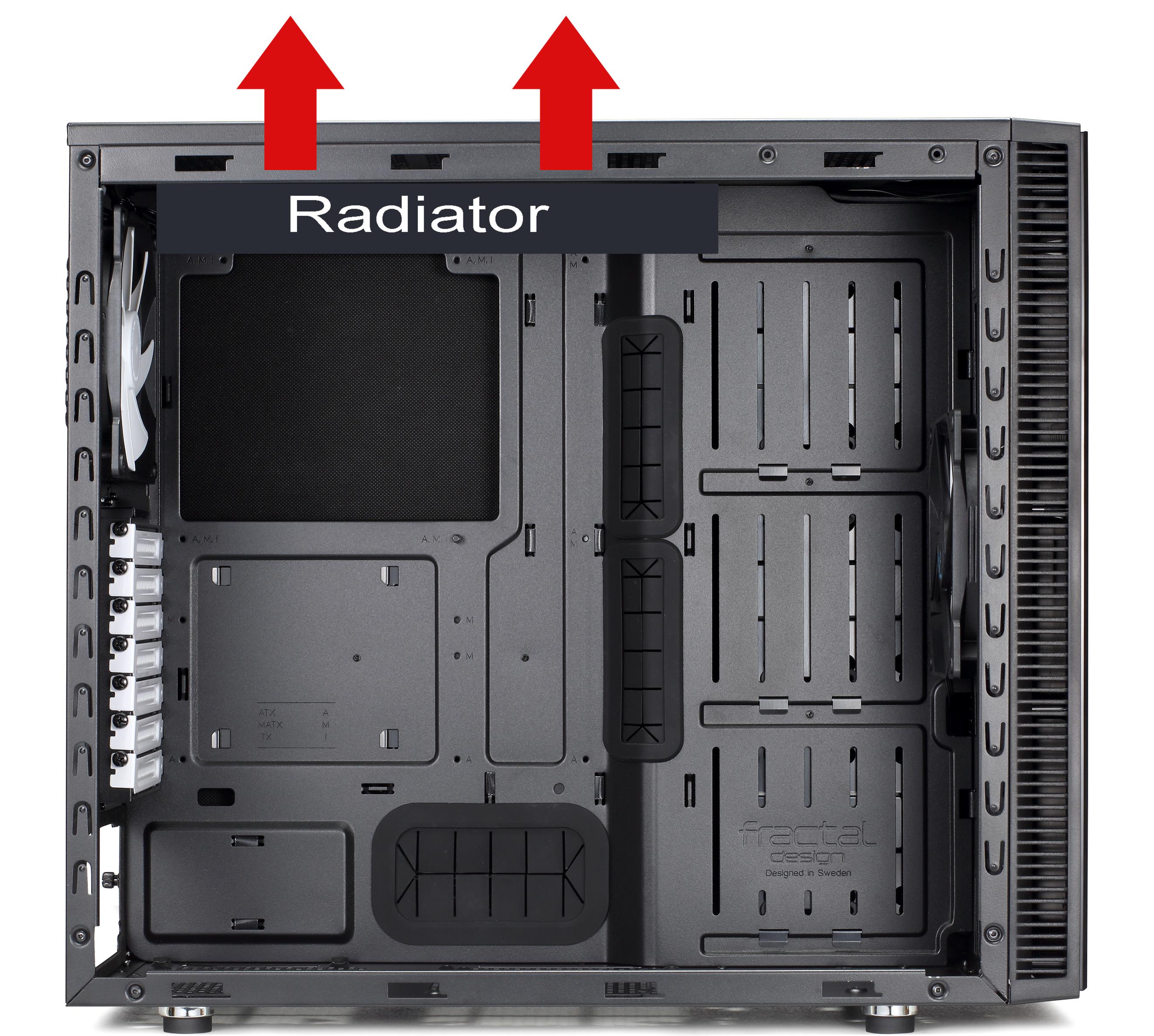

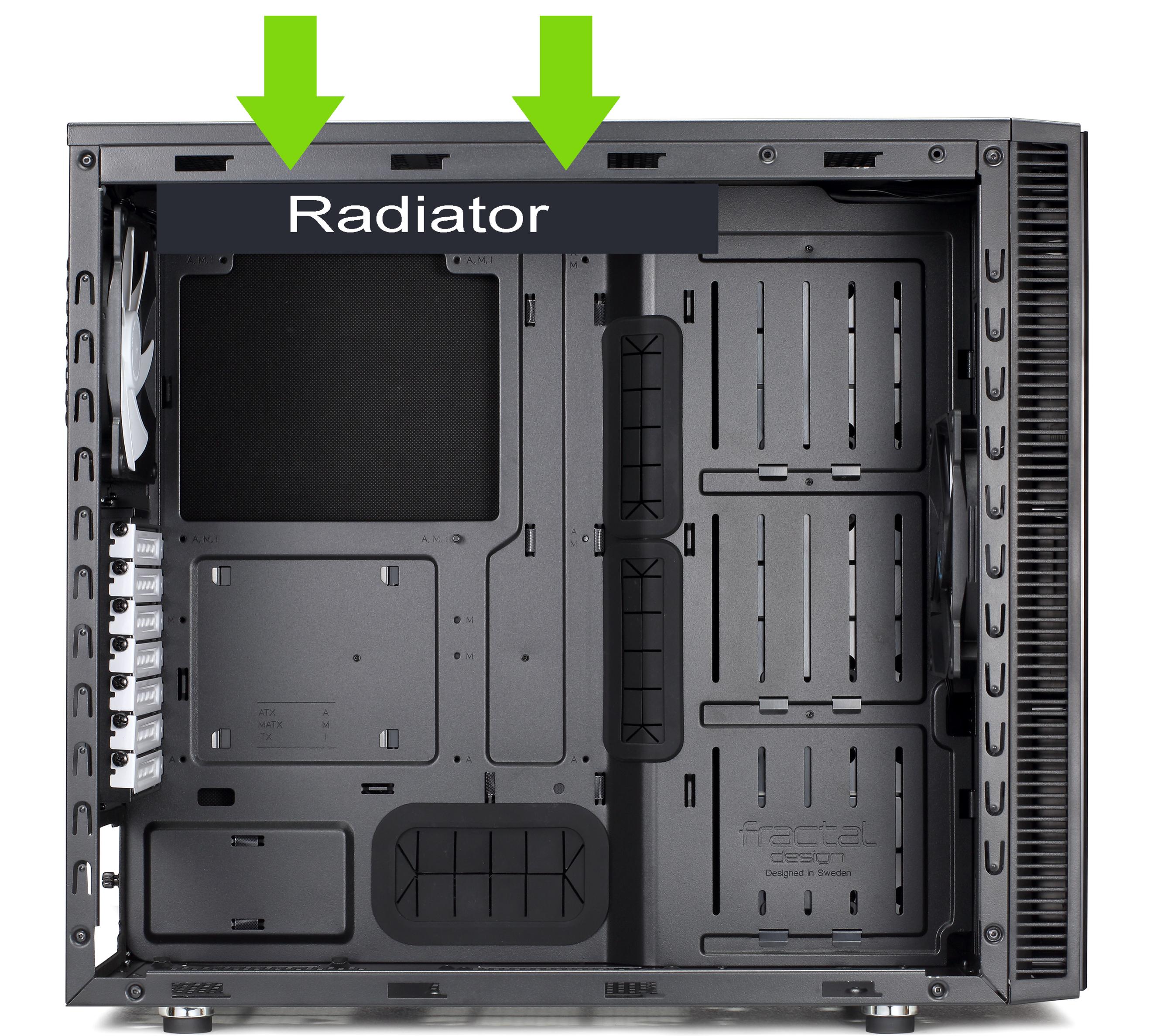

Mein Problem mit dem Define R5 ist, wenn ich den Radiator an der Gehäuse-Oberseite anbringen will, muss ich die Schall- und Staubdämmung entfernen, was ich wenn möglich vermeiden will. Den Radiator an der Gehäuse-Front anzubringen ist leider nicht möglich, da ich dann auf die HDD Halterungen verzichten müsste, was ich nicht will. Dann wäre das Define S vielleicht doch die bessere Variante für mich, da dieses die einem die Möglichkeit bietet, HDDs an der Rückseite zu montieren. Dann hätte ich Platz für den 280mm Radiator in der Front, die zudem über einen Staub Filter verfügt.
Eine zusätzliche Frage habe ich noch: Sollen die 2 140mm Lüfter die Luft vom Radiator aus dem Gehäuse raus ziehen, oder die kalte Luft von aussen in den Radiator hinein?
