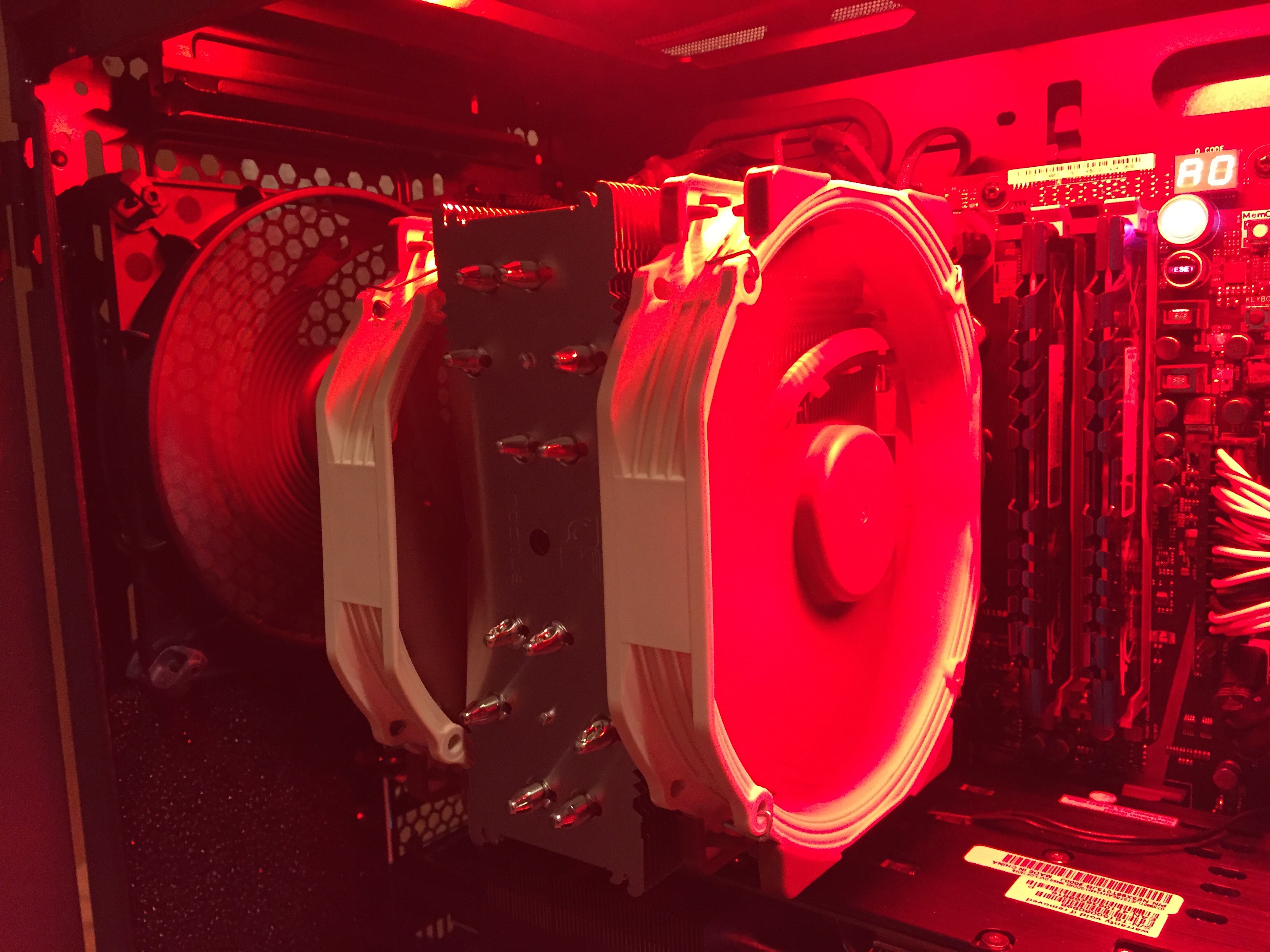

Den habe ich auf einem Maximus VII Hero und einem i7 4790K. Unter P95 sinds wohl 2-3k mehr als mit einem NH-D15, aber er kommt dem Speicher nicht in die Quere und hält den 4790K mit Allcore-Turbo locker bei 62°C (wärmster Core) unter Prime95 v27.9.
Was will man mehr?
So siehts auf dem Maximus VII Hero aus:

der_Schmutzige schrieb:
Alternative: Noctua NH-U14S
Was will man mehr?
genau das ... reicht echt auch ein single tower. habe ich schon auf genau dem i7 verbaut und läuft einwandfrei. bei mir läuft genau dieser auch auf meinem 3570k bei 4,2-4,4 all cores und der kommt auch nicht über 65° beim heißesten Core.
