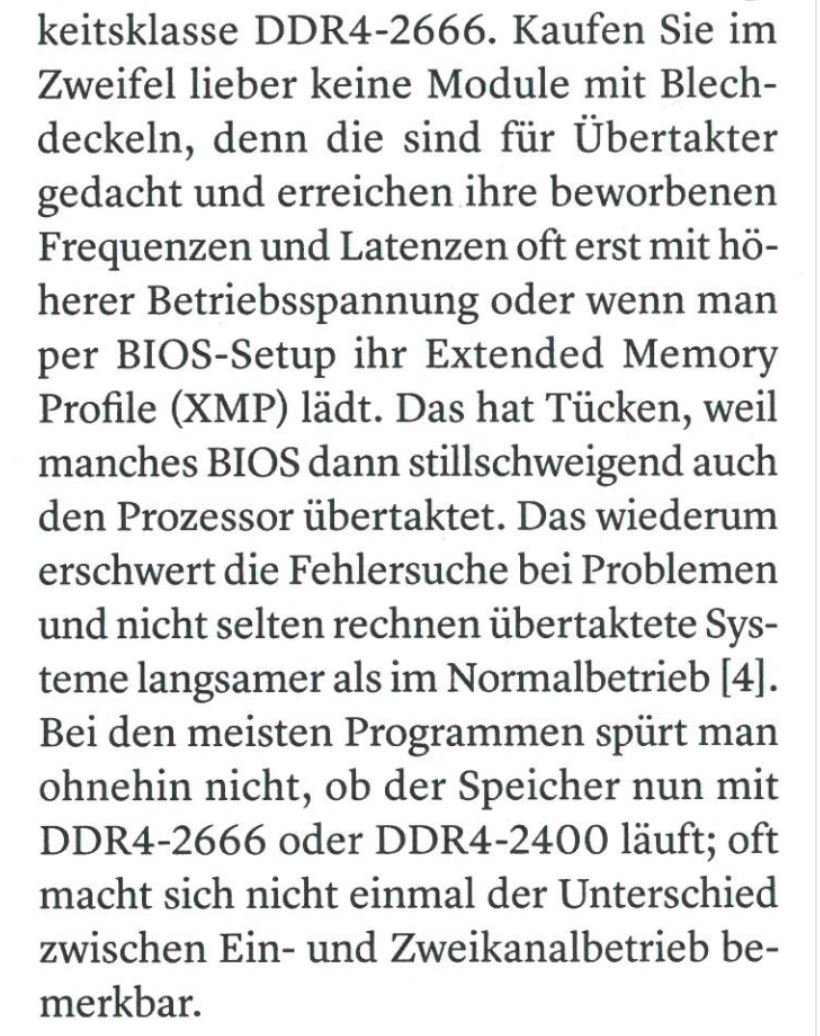

In der ct' heißt es, dass die höheren Frequenzen halt eine Aktivierung im BIOS erfordern, was dann das ganze System übertakten kann, ddr4.JPG
Jup hab ich - ASUS Z370 Gaming F --- ich frage mich ob das stimmt, was die ct da sschreibt
Das "Problem" mit dem automatischen übertakten beim aktivieren von XMP bezieht sich nur auf den 8600k und 8700k.
Das hat zu höheren Benchmarkergebnissen geführt und wurde deswegen mit standartmäßig in neueren Bios Versionen deaktiviert.
Grundsätzlich ist es erstmal so dass dir über 2666 niemand garantiert dass das System stabil läuft.
Wer übertaktet nimmt damit Instabilität quasi in Kauf, deswegen testet man das System nach der Übertaktung normalerweise und stellt sicher dass alles erstmal passt.
Es ist also durchaus richtig, aber etwas übervorsichtig formuliert.
