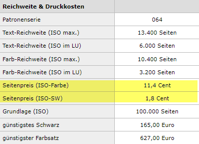

Ok, andersrum, in welches Preissegment müsste ich rein und hast Du ggf. ein paar Zahlen für mich zum Vergleich, damit ich mal ein Gefühl bekomme? Das würde mir die Entscheidung erleichtern.
Vielen Dank!
[damienmc3] schrieb:
Na gerne doch:
Canon i-Sensys LBP722Cdw
https://www.druckerchannel.de/techinfo.php?m[]=5733
Aber wäre für deine Ansprüche etwas überdimensioniert.

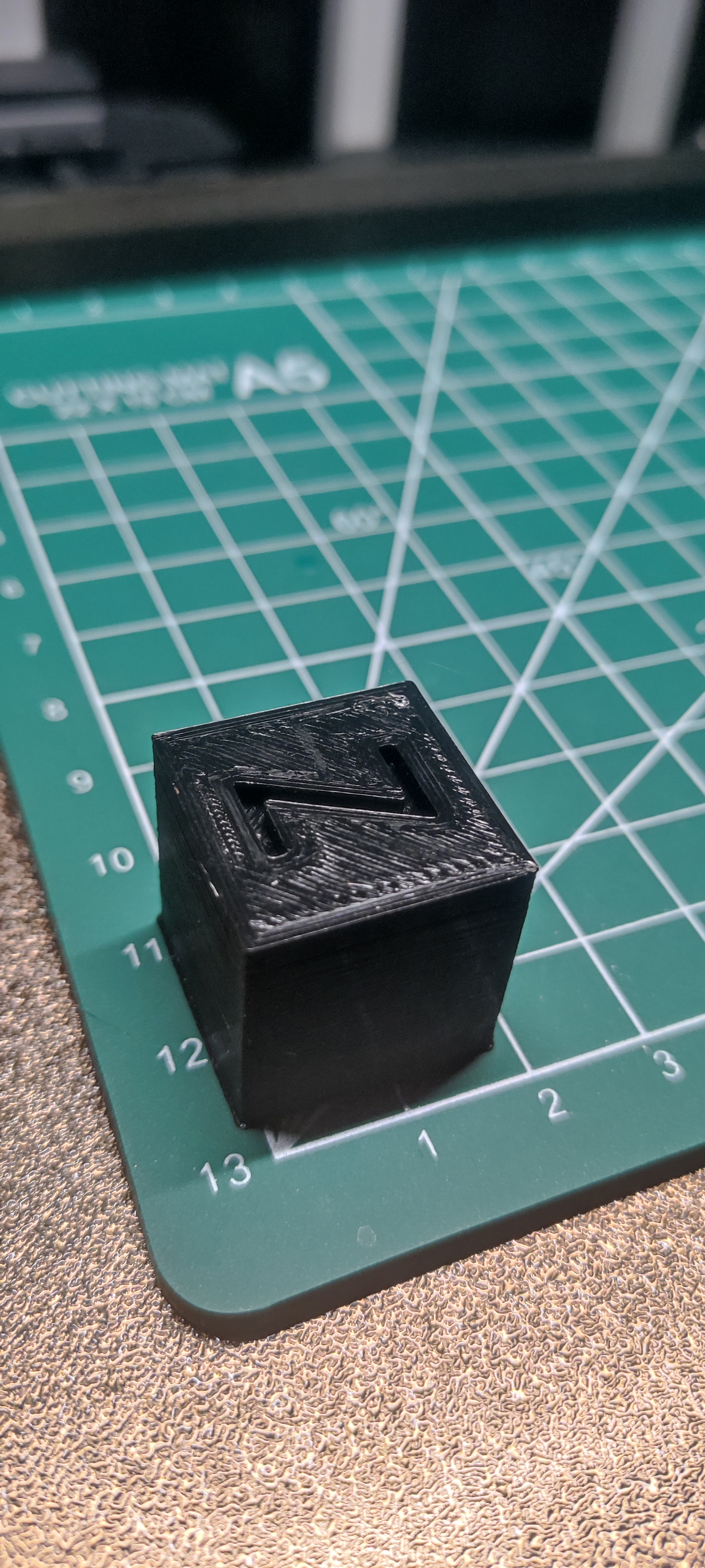

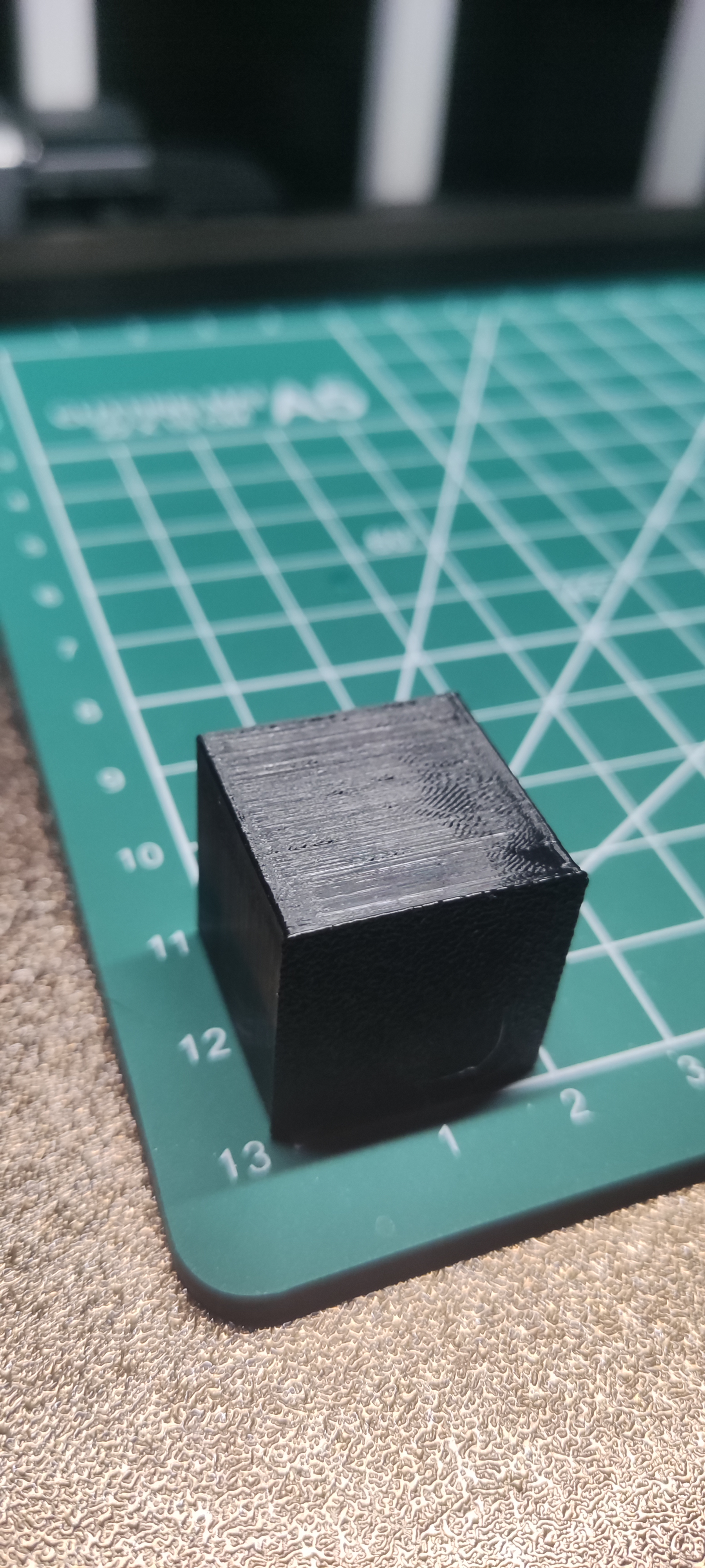

Edith: Ich hab eben mal "schnell" einen Würfel gedruckt, damit der TE sehen kann, wie die Rillen/oberflächen bei einem FDM Drucker aussehen bei einer Layer Height von 0.06mm.

Täuscht das auf dem 2ten Bild oder hast Du da einen ganz schön fetten Elefantenfuß unten? Druckbetttemperatur zu hoch?
