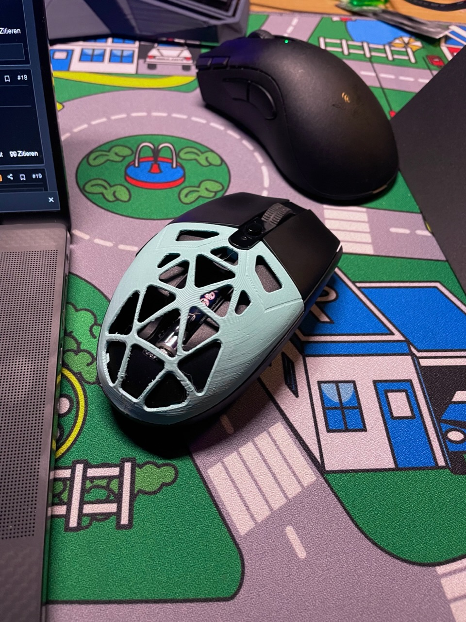

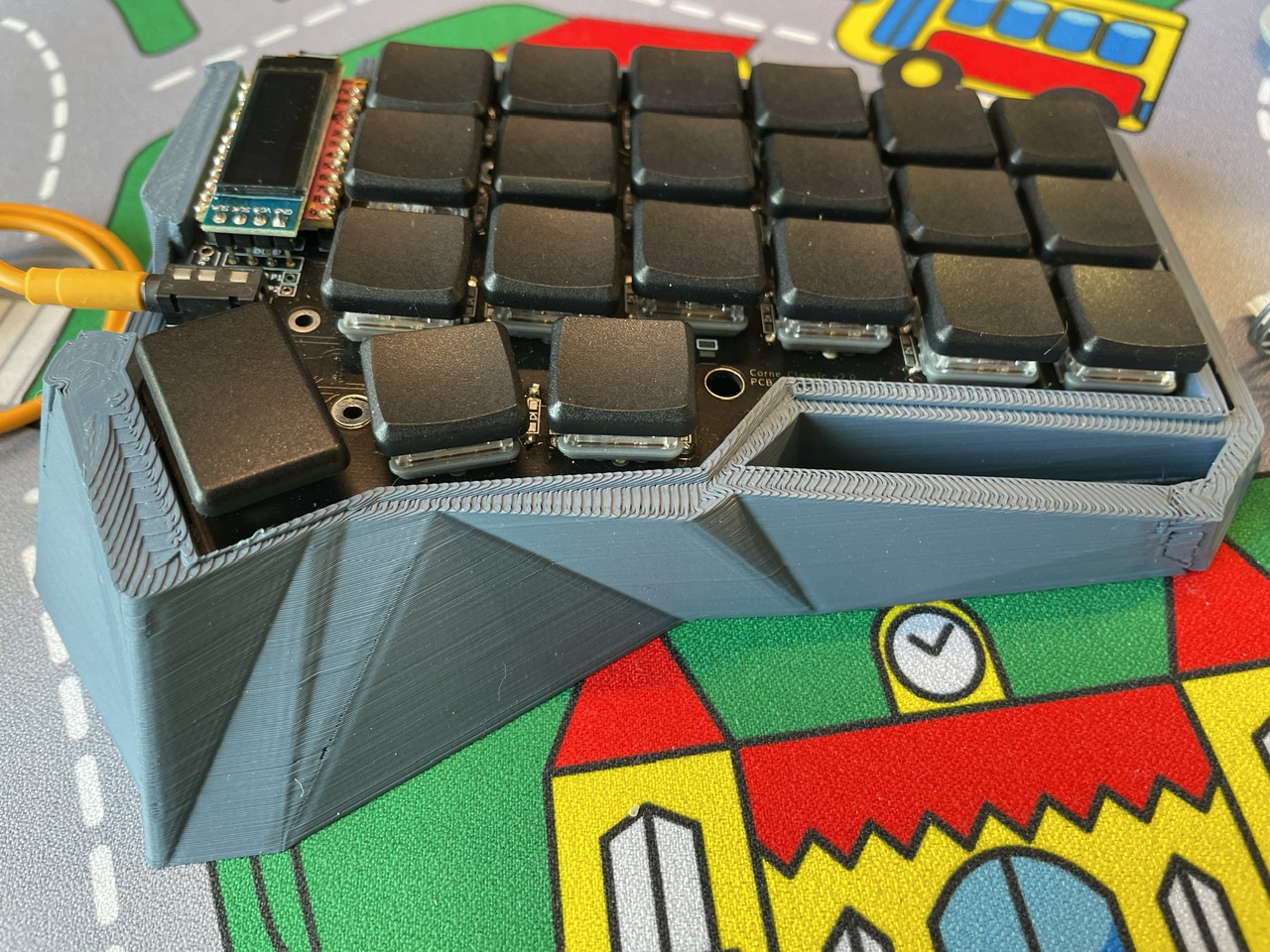

Ich hab das Ding hier einmal in Adaptive Layer Height mit 0.16-0.12mm und in 0.28mm gedruckt.
@Anne Linsner definier mal wirklich am besten Größe und wie Detailreich das werden soll. Je nachdem würde ich da auch eher in Richtung Resin tendieren. Das war ein Teil das hätte ich nachträglich jetzt eigentlich gern aus Resin, gedruckt mit 0.12mm

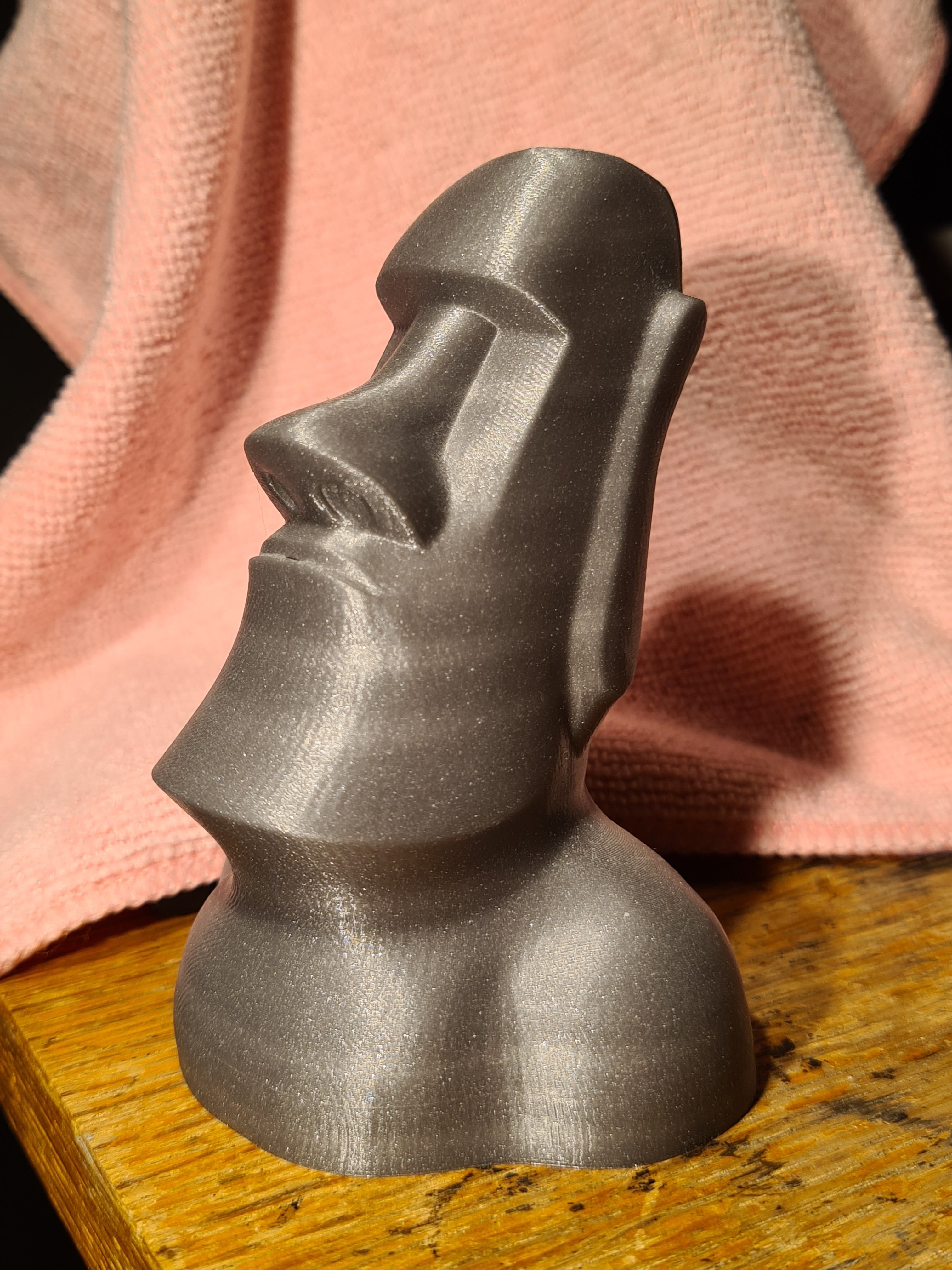

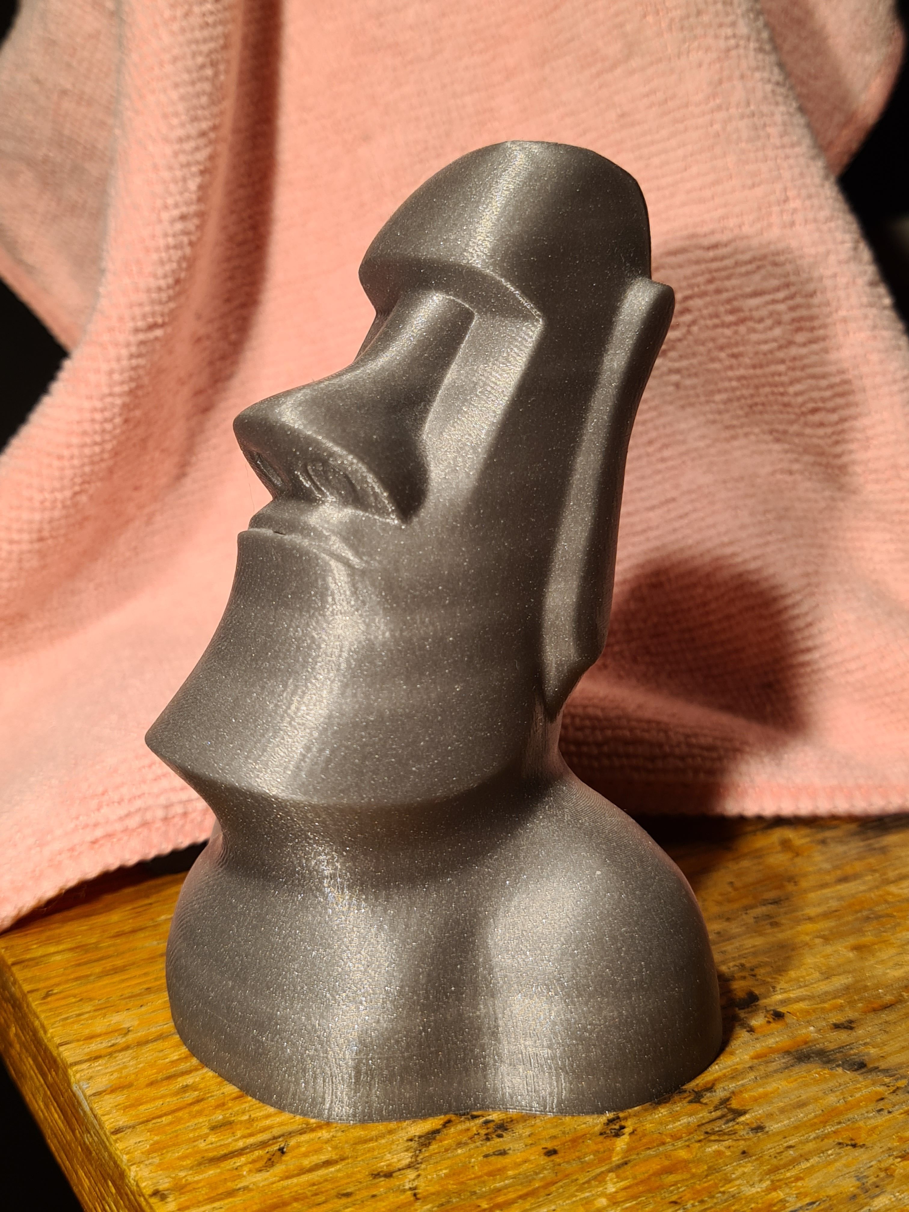

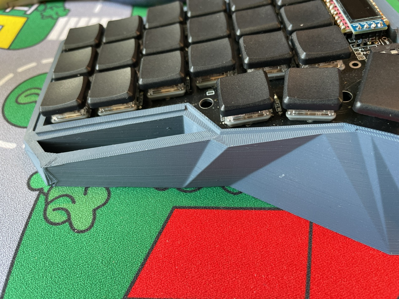

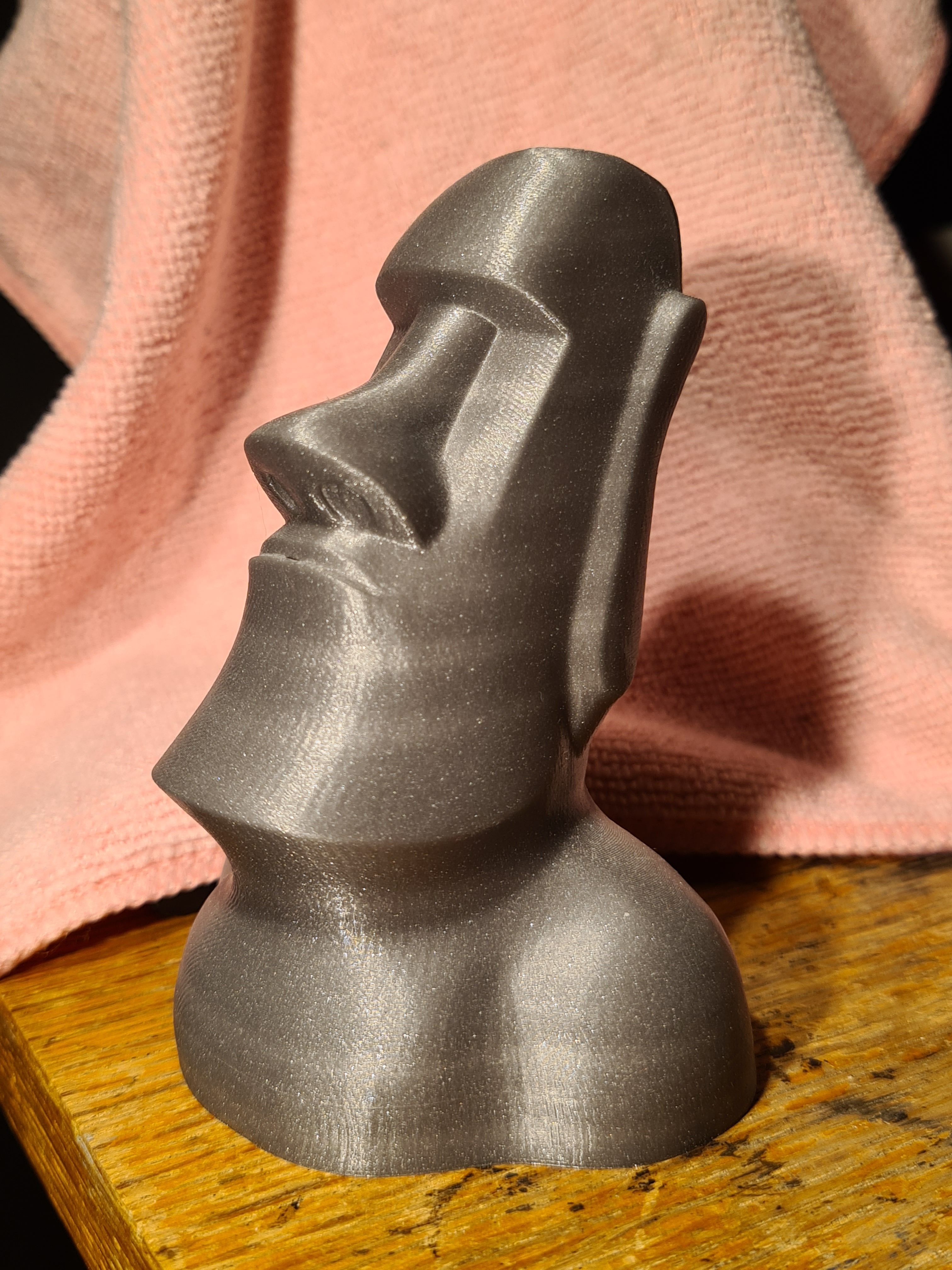

Hier mal ein Druck mit PETG. Gesamtgröße 100 mm, Layerhöhe müssten 0,1 mm gewesen sein. (Drauf klicken zum vergrößern.)

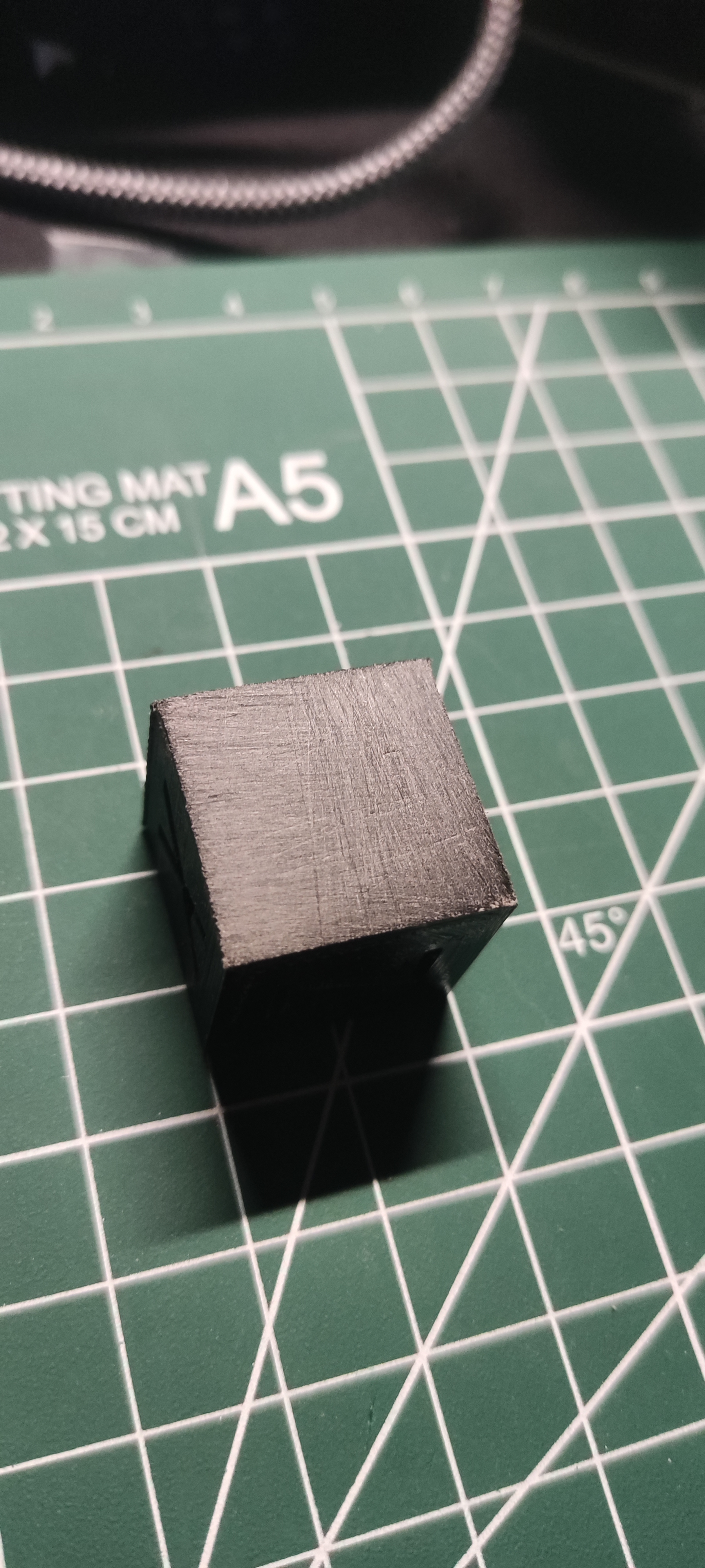

Edith: Ich hab eben mal "schnell" einen Würfel gedruckt, damit der TE sehen kann, wie die Rillen/oberflächen bei einem FDM Drucker aussehen bei einer Layer Height von 0.06mm.
Danke sehr.
Das geht ja noch. Mit etwas schleifen, grundieren und bemalen wäre das dann meiste weg?
Anhang anzeigen 1337162Anhang anzeigen 1337163
@WhiteHelix Da muss ich gestehen das ich mich da selber echt nochmal informieren muss.
Aber auf den Bildern sieht man schon echt einen Unterschied. Ist 0,16 das kleinste was du kannst, oder wie kamst du auf diese Maße?
Ich muss sagen das ich die Oberfläche bei dir ganz ok finde.[/SPOILER]

Hab eben mal den Würfel geschliffen, ja geht. Da mein Sunlu PETG von Haus aus eher glänzend ist, wird es halt matt.

Kein ding. Ich hab den Würfel eben mal angeschliffen. Dann siehst du es am besten. Nur Grundierung und Lack hab ich keinen da. Sollte aber mit der richtigen Grundierung grundsätzlich möglich sein.
