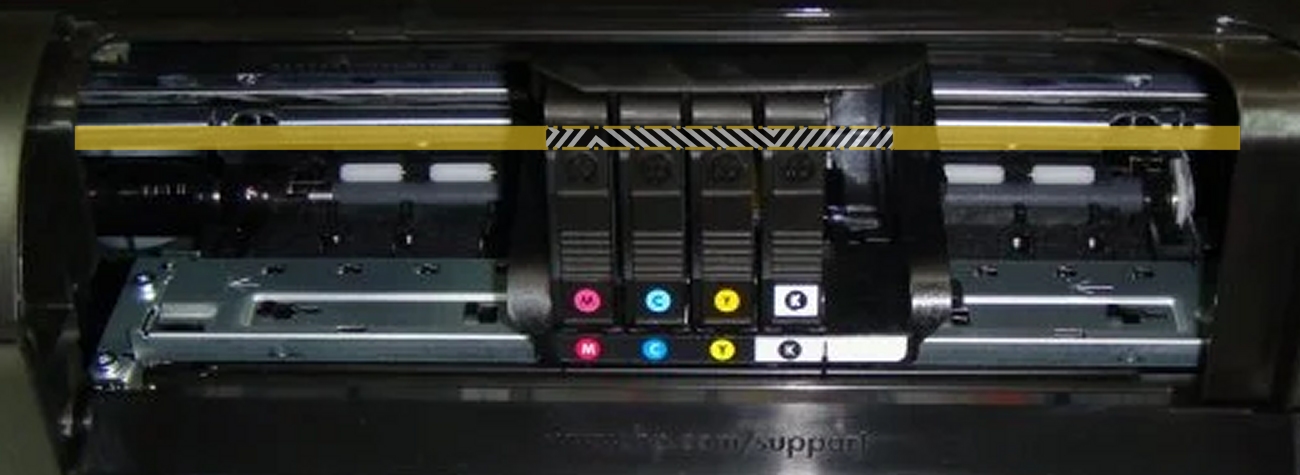

Nee, das Geraet funktioniert nicht, der Tintenwagen rollt die ganze Zeit auf der Schiene hin und her und hin und her und ich sehe nicht wo der Fehler liegt bzw. wo ich saeubern muss. Ist was fuer die Muelltonne. Ich hoffe noch auf Kulanz der ebay-sellerin.
Das Indexband ist verdreckt.
Das läuft durch den Druckkopf und ist mit Strichen versehen.
Wenn die im Tintennebel verwaschen, findet der Kopf seine Ausgangsposition nicht mehr und sucht die ganze Zeit.
Säubere das Band mal (Isopropanol).
Aber paß auf: es gibt eine glatte und eine stumpfe Seite bei den meisten Bändern.
Die stumpfe Seite ist sehr feuchtigkeitsempfindlich und darf nicht gereinigt werden.
Dann sollte der Drucker den Anfang und das Ende des Druckbereiches wieder finden und ordnungsgemäß laufen.
