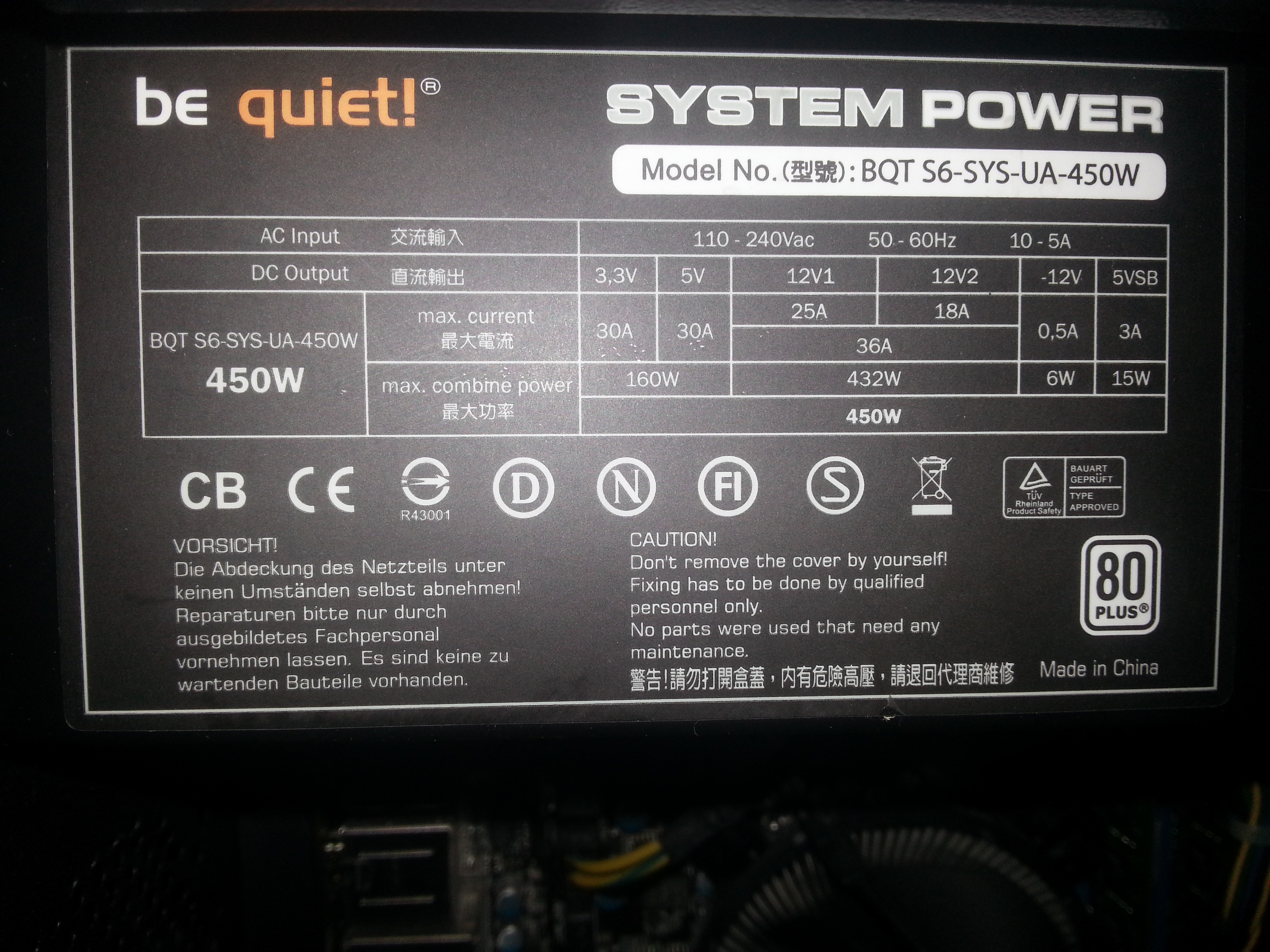

Netzteil : 20150826_160911.jpg 450 W

Oh Dein Netzteil is bisschen schwach. Könnte aber noch gehen. Bin mir da aber nicht ganz sicher. Die R9 390 von HIS braucht einen 8er und einen 6er Zusatzstecker.

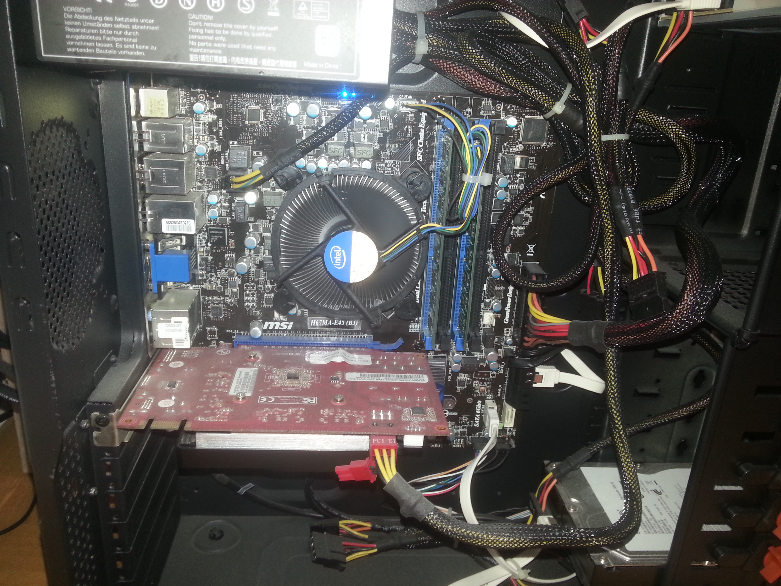

Für eine GTX970 bräuchtest du kein neues Netzteil, wenn die nicht gerade stark übertaktet werden soll.

Ein Netzteil würde wohl ca. 65€ kosten. Es ist allerdings nicht gesagt, dass du es überhaupt brauchst.
Wenn es nur um Starcraft 2 geht würde aber auch was in die Richtung 750 ti, R9 370 ausreichen.
Mindestens 60 Euro würde ein neues Netzteil kosten:

Wenn ich mir das Fotos deines Rechners so ansehe, möchte ich behaupten, dass du im Alltag mehr davon profitierst, wenn du überschüssiges Geld in eine SSD investierst. Das sorgt zwar nicht für mehr FPS in Spielen, reduziert aber Start- und Ladezeiten, was den Alltag viel angenehmer macht. Nur so als Vorschlag.

Allerdings würde ich zur Asus greifen. Die benötigt 1x 8pin - genau das, was das alte System Power S6 zur Verfügung stellt und ist noch ein bisschen sparsamer als die MSI.

Es gibt auch Radeon R9 390 mit nur 1x8 Pin passend zum Netzteil:

Netzteil packt das.
