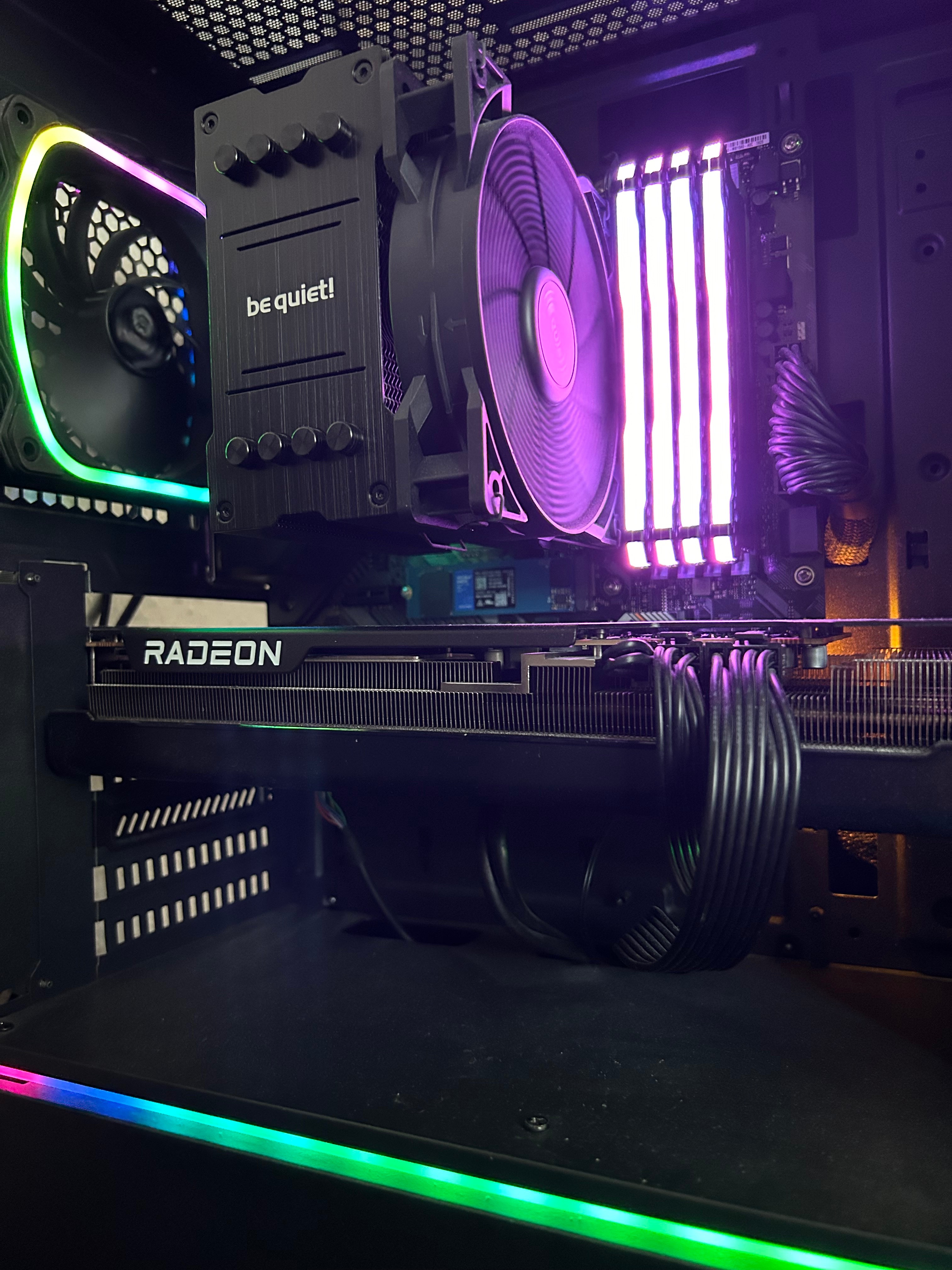

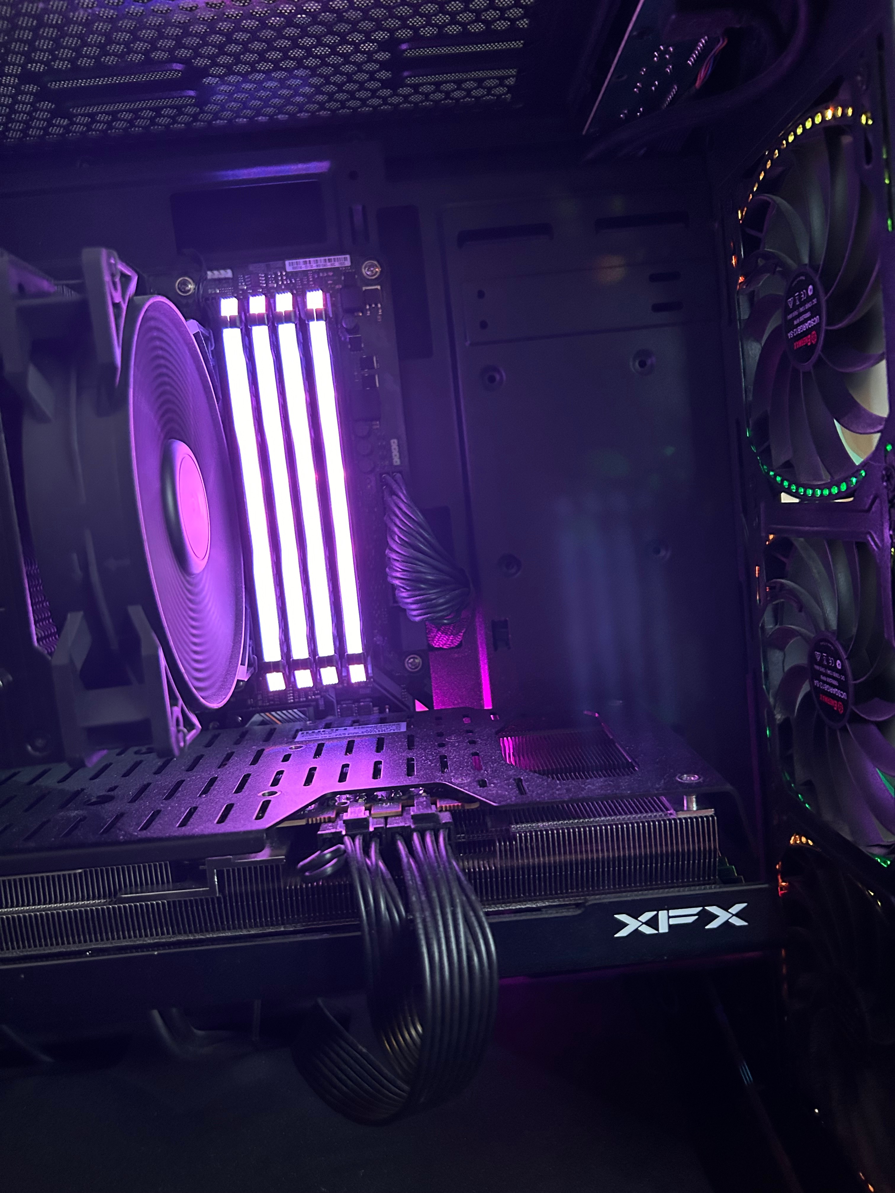

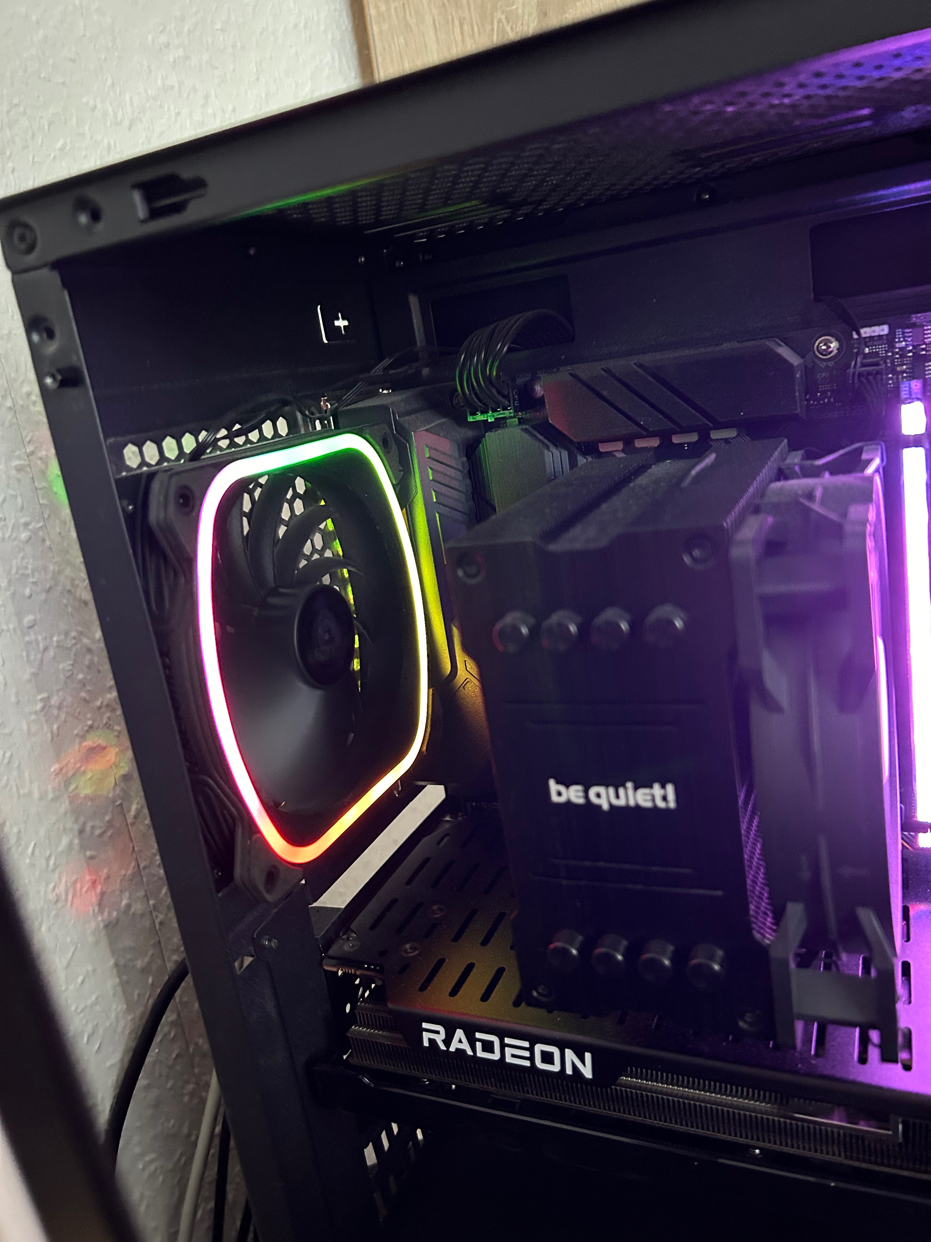

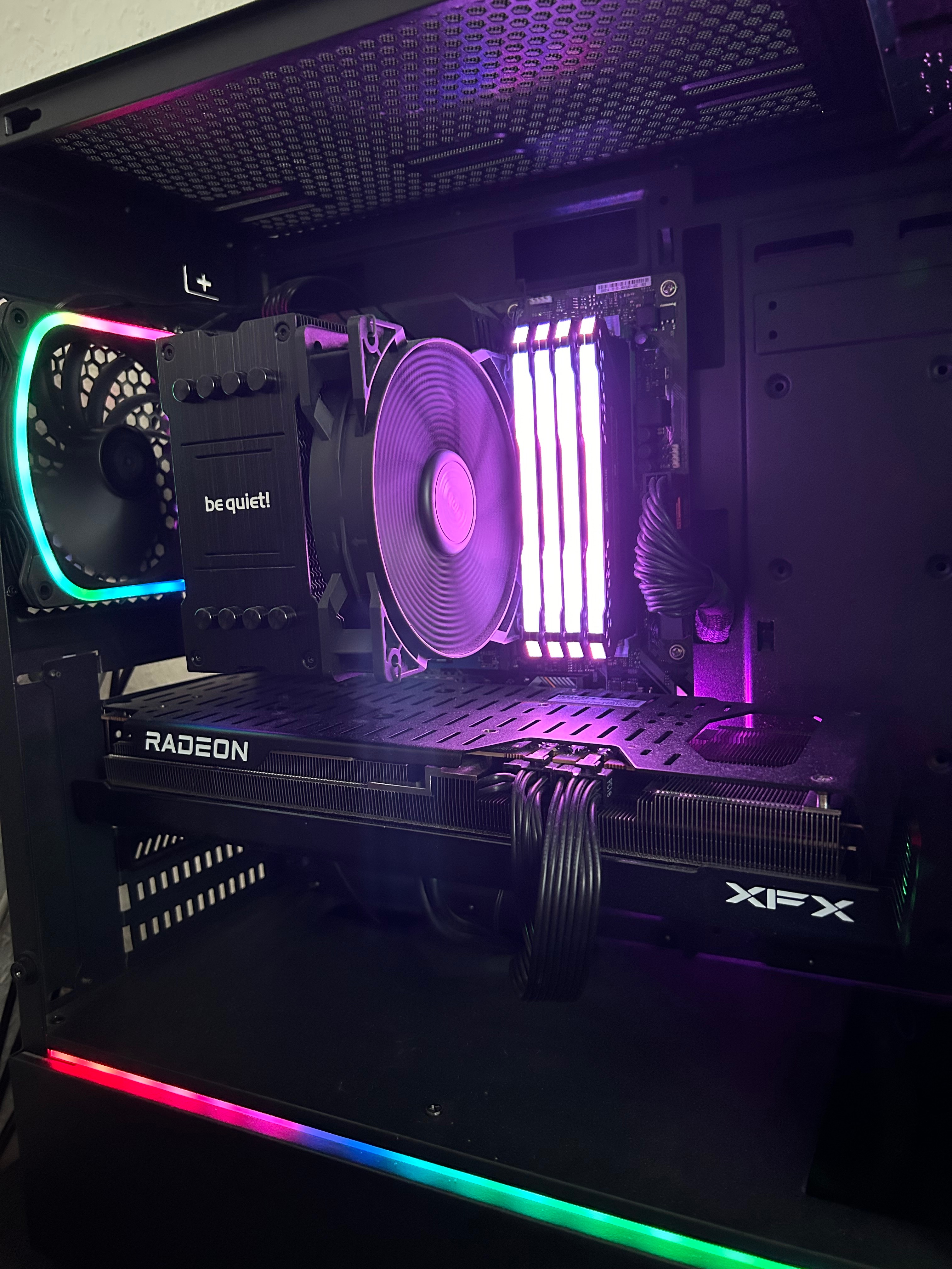

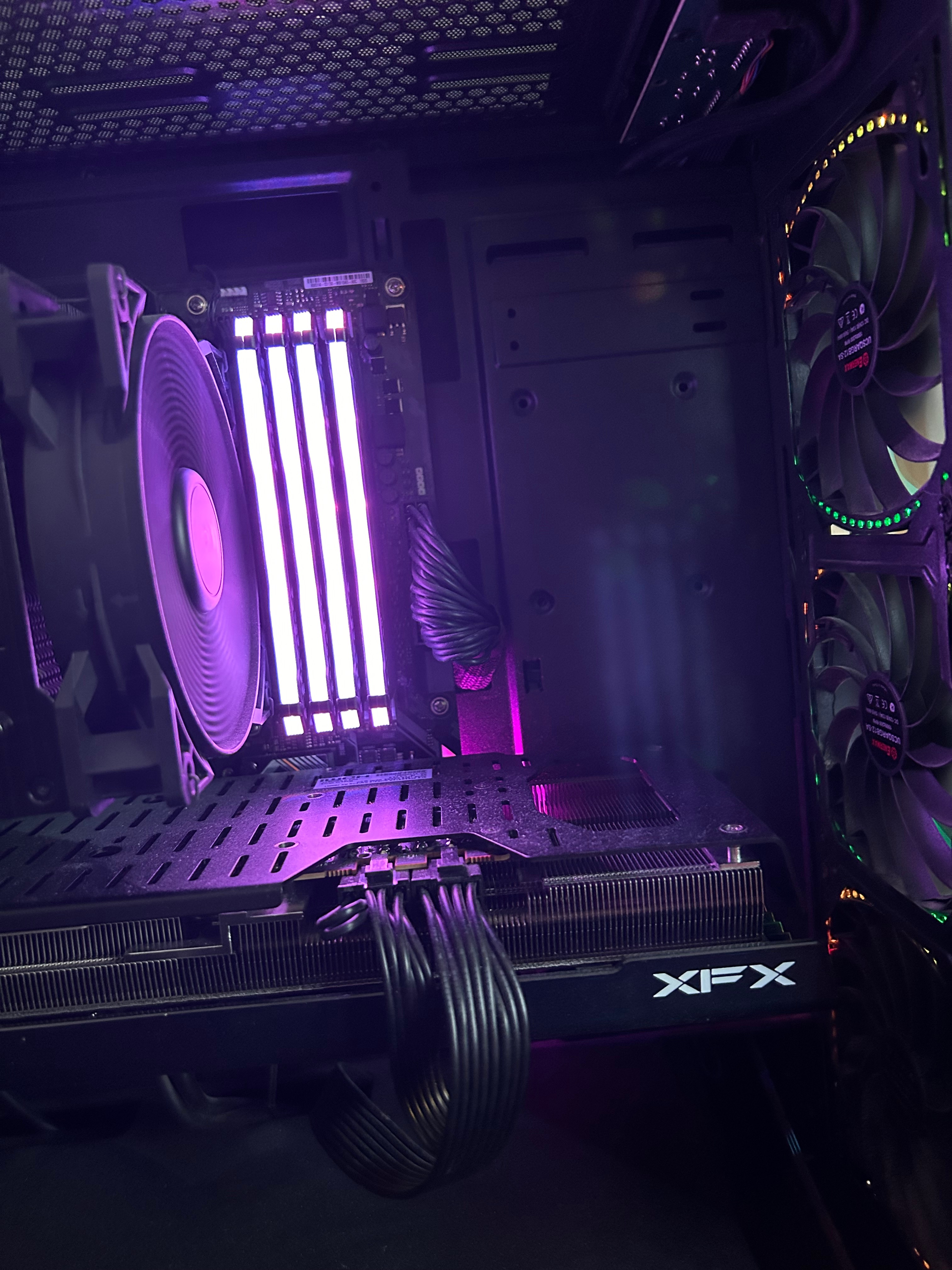

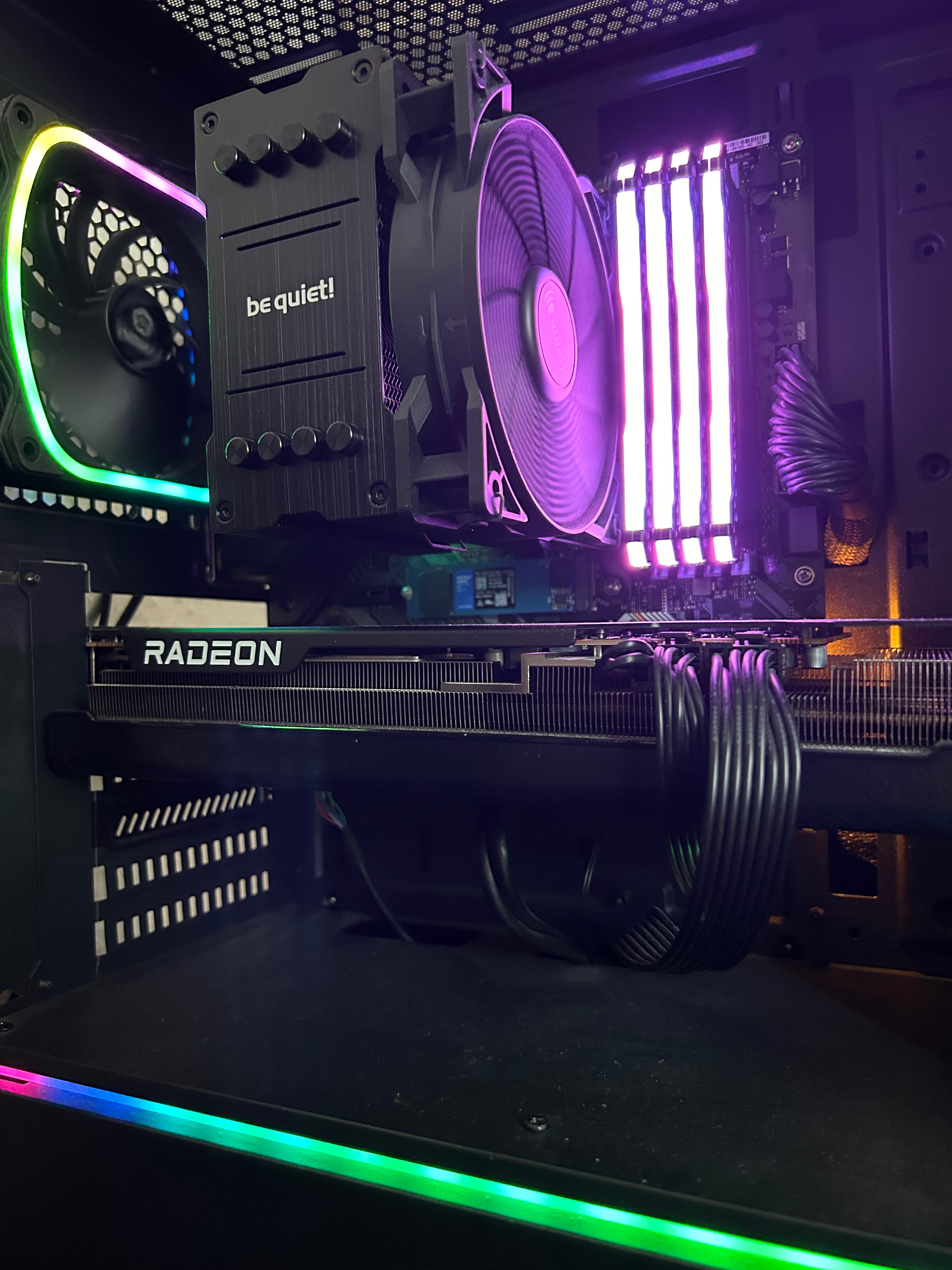

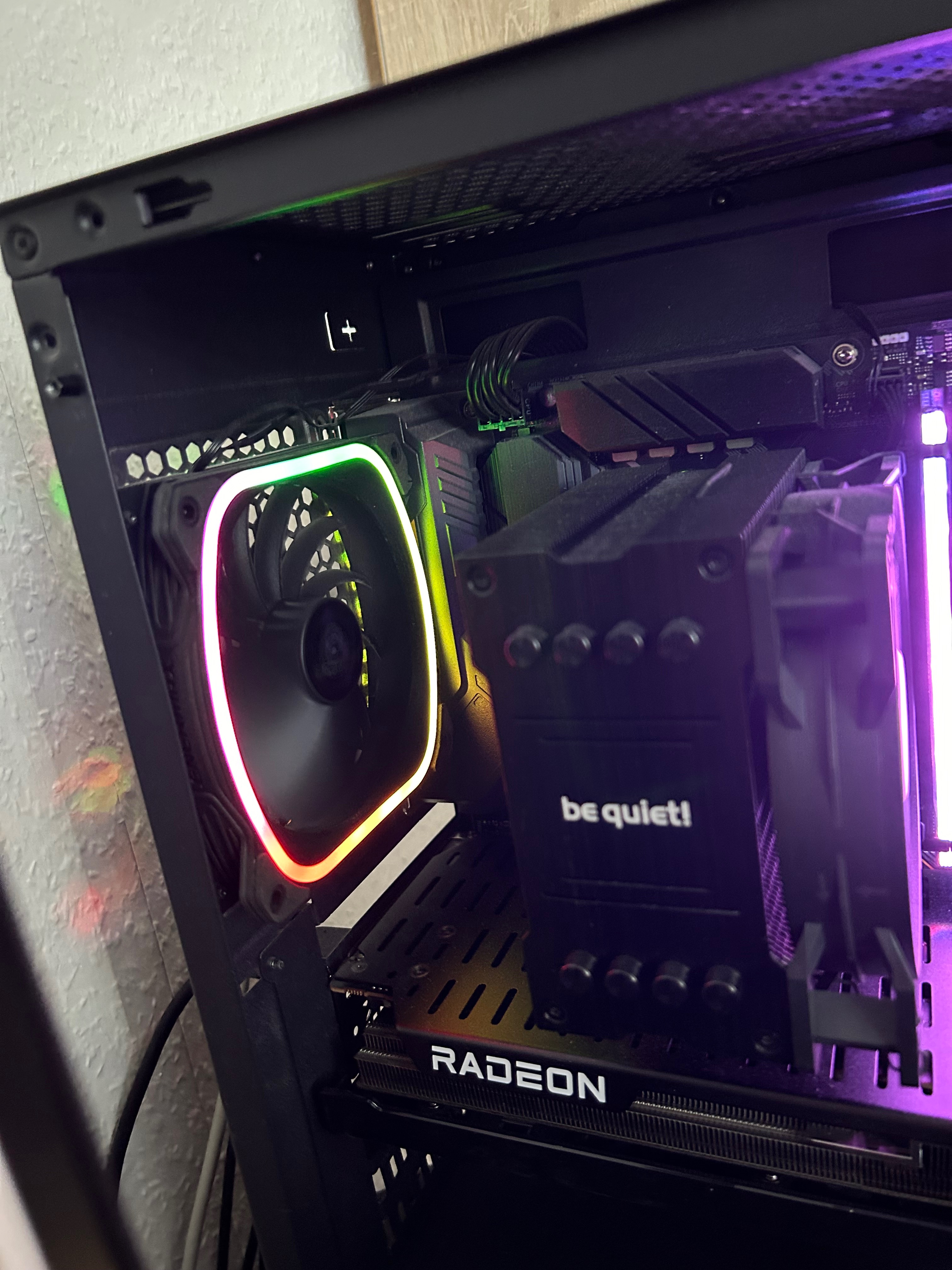

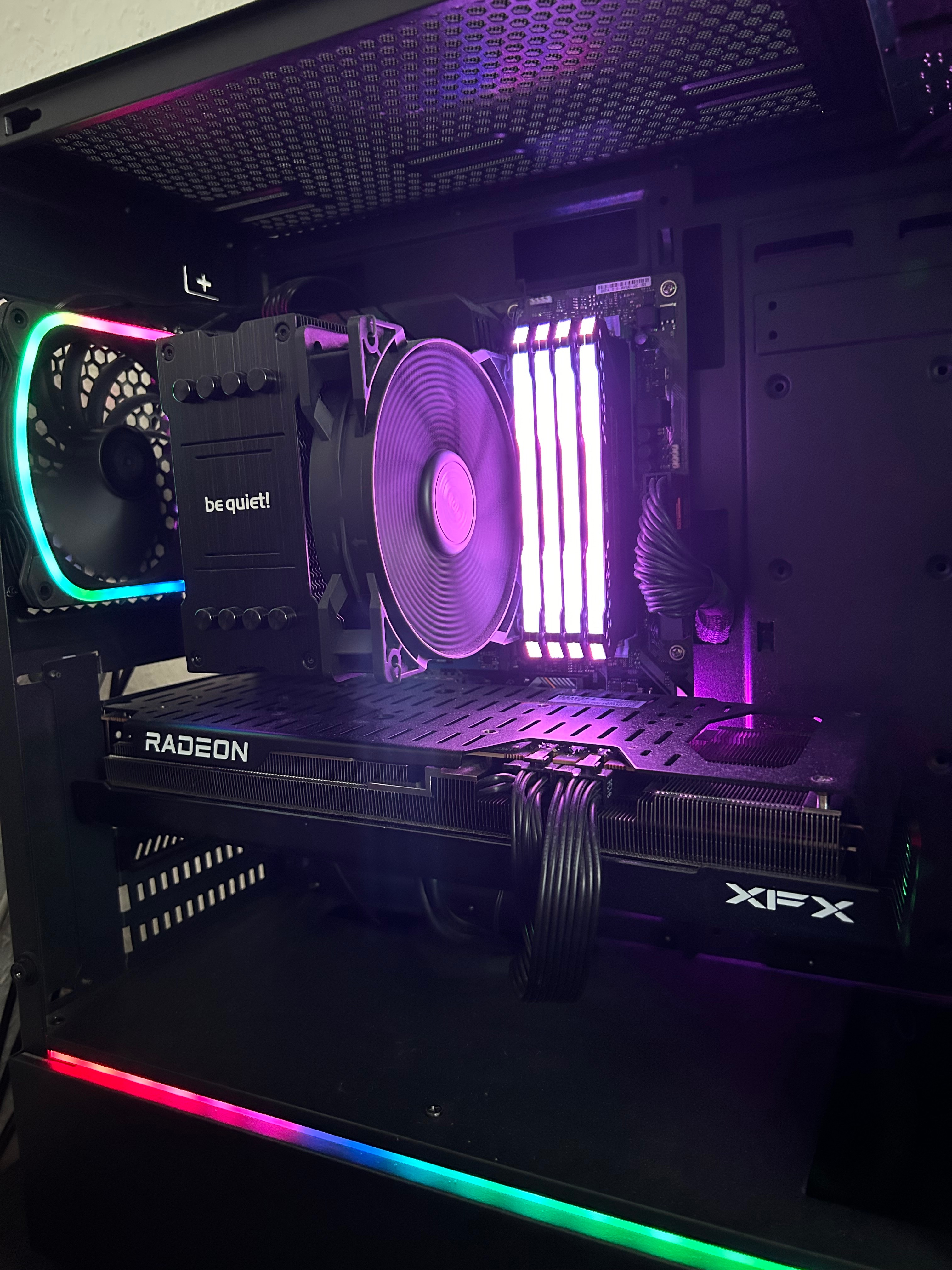

Bilder sind hier:
(Plexiglas vorher abgenommen)
In Spielen verlierst du nicht wesentlich Leistung. Lässt sich ja in wenigen Minuten selbst testen. Bilder im Spiel testen. Verbrauchslimit umstellen, erneut testen.
Dir fehlt ein Lüfter oben/hinten. Der Intake schaut solide aus. Aber die heiße Luft will wieder raus.
Man kann hinten im Heck das Lüftergitter per bspw. Dremel rausnehmen. Ist aber in Zeiten von einem Überangebot von fertig kaufbaren Lösungen aus der Mode gekommen. Gebrochene Luft ist immer eher hörbar.

Enermax Starryfort SF30
Für die Belüftung ist Glas vor den Frontlüftern suboptimal. Da sind dann selbst die 3 großen Lüfter in der Front nicht so optimal, weil sie wenig frische Luft erhalten.
Bevor man das Gehäuse aufgibt, lässt sich aber eine Menge probieren.
Dann lass das mal ab und schau Dir Deine üblichen Games an. Ist es dann leiser, weißt Du, dass es mit am Airflow im Gehäuse liegt.

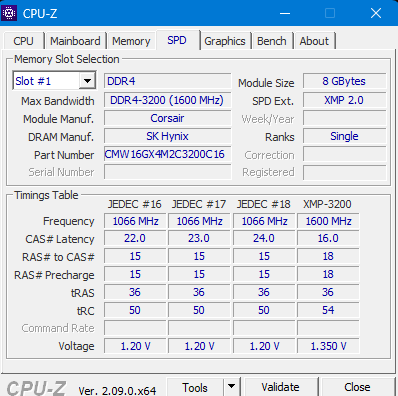

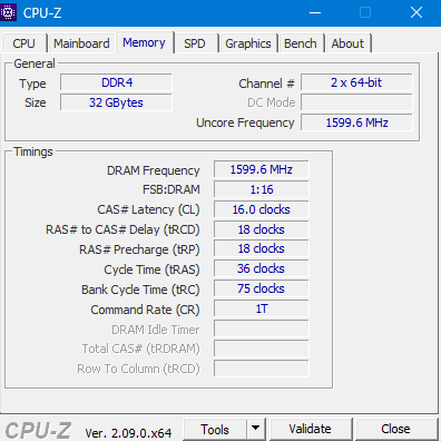

und ich sehe du hast 4x 8GB Speicher verbaut ? läuft der Ram im XMP/DOCP Modus ? kann sein dass du da etwas mehr Spannung draufgeben musst, da der Speichercontroller der CPU nicht mit der Vollbestückung klar kommt
mach mal bitte Screenshots von CPU-Z vom Reiter Memory+SPD
Ich meine XMP

Beim Gehäuse reicht es, hinten oben einen weiteren absaugenden Lüfter einzubauen. Die Gehäuselüfter so einstellen, dass bei Grafikkartenvollast die rausgepustete Luft nicht nennenswert warm ist. Eine Regelung nach der CPU-Temperatur ist unsinnig, weil die Grafikkarte die meiste thermische Energie im Gehäuse hinterlässt.

@s!gMa2148 ja im Dual-Channel sowie im XMP Modus läuft er, das ruckeln kann halt auch von der Vollbestückung kommen, müsstest dafür im Bios mal die Spannung etwas anheben, meist im OC oder im Advanced Bereich, such mal nach VDimm und erhöhe die Spannung von 1.350mv auf 1.375mv, könnte vielleicht helfen

Laufen die Gehäuselüfte oder sieht das nur auf den Fotos so aus?
