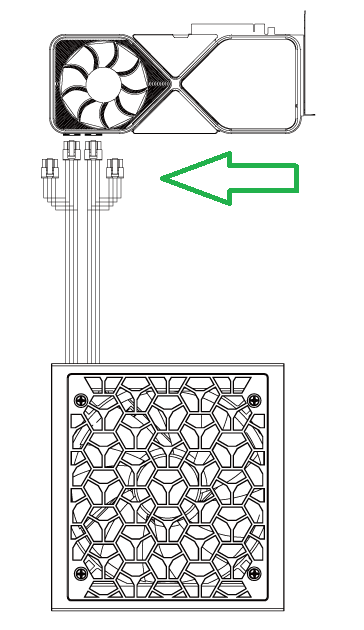

Das Netzteil ist ein Pure Power 11 mit 750Wdjducky schrieb:Du hast deine Grafikkarte mit einem Y-Kabel angeschlossen. Falls dein Netzteil (welches?) ein Multirail-NT ist, kann das shcon eine Fehlerquelle sein und ggf. einen teil vom Spulenfiepen verantworten.

Ich hab den PC zusammenbauen lassen, ich weiß ehrlich nicht, wie genau ich den einstecken kann / muss / solldjducky schrieb:Dann ist es ein multirail-Netzteil. Verbinde das NT und die Grafikkarte mal mit zwei Kabeln und lass den jeweils zweiten Stecker frei:

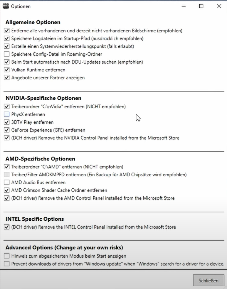

Möglich. Deinstalliere den Nvidia-Treiber mit ddu und installiere danach den AMD Treiber.s!gMa2148 schrieb:Kann es daran liegen?
