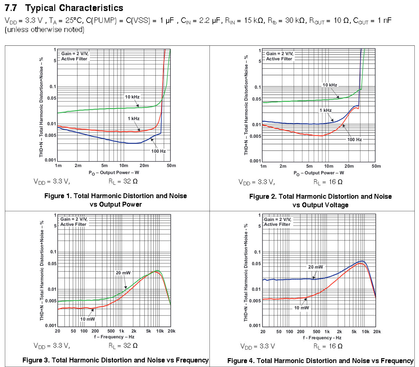

Niedrige Impedanzen sind kein Problem, lass dir nicht so nen Unsinn aufschwatzen.
Niedrige Impedanz bedeutete zum eine sie bringen bei geringen Spannungen höre Lautstärke.
das ist gut wen man ein Ausgang hat der eben sehr leise spielt... aber wo findend man den schon?
also alle besseren DACs die ich so kenne machen machen da so 1,4 bis 2Volt selbst handys....
so niedrigen Impedanzen waren mal interessant zu Zeiten von mp3 Playern die mit einer 1,5V zelle laufen sollten.
Der esoterische Nachteil,
Niedrigere Impedanz bedeutet mehr Strom bei gleicher Lautstärke
mehr Strom bedeutet mehr "last" für den Verstärker = mehr distortion.
Der Praktische Nachteil ist. kaufst du dir jetzt zb. den https://en.sharkoon.com/product/27415
Dan kannst du in deiner Windows Lautstärke Regelung vllt noch die unteren 2-3% nutzen bevor es zu laut ist.
du verlierst also die ~97% von deinem Dynamik headroom

Eben und welcher gute Verstärker passt den gut zu einem 16ohm Kopfhörer?
oder welchen IC würdest du da nehmen.?
Gute Opamps ICs die 80-200ohm mit extrem niedrigem THD+N direkt treiben können gibts wie sand am Meer und günstig!
Bei 16ohm siehst halt ganz anders aus...
Gibt da keine physikalischen gesetzt die sagen mehr ist besser sondern einfach nur die Technik die günstig am Markt verfügbar ist spricht gegen Kopfhörer mit niedriger Impedanz...
